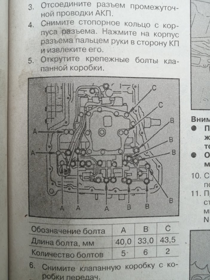

Начала пинаться, индикатор POWER показывал наличие ошибки. Самодиагностику запустить не получилось.
Заменил масло на Лукойл ATF (срок замены уже подошел), заменил резистор, поджал тормозную ленту - пинки не прошли.
На холодную, если с утра завести и сразу поехать, коробка вела себя идеально, как только нагреется, пинки.
Попался такой видос https://youtu.be/2EXpFqMNtvc?t=1015
проблема с проводом массы соленоида давления идеально подошла под мои симптомы,
снимаю поддон - вижу ровно то, что в видео, провод массы свободно двигается в месте обжимки.
Сразу снял плиту, перевернул неудобный болт фильтра. Расположение болтов, держащих плиту удобно смотреть в мануале, болтов 3 типа и стрелочками указаны какой где.
Поджал провод, проехал 40 км - автомат переключается идеально.

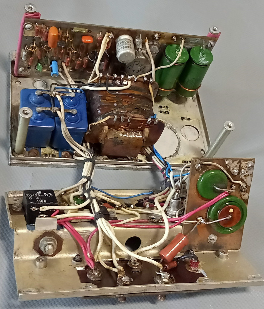

Вот фото внутренностей блока зажигания, который в 1991 году сделал для Горбатого Запорожца:
IMG20220628133701.jpg [ 387.36 КБ | Просмотров: 6324 ]
Только открыл, запечатлел "как есть" для истории.
Блок в рабочем состоянии, двигатель заводится.
Позже обнаружил в нем одну плавающую неисправность, виновником оказался конденсатор, но все пайки идеально проводят ток, хотя выглядят неряшливо, даже флюс не отмыт. Тем не менее за 30 лет ничего не умерло, кроме одного конденсатора. У него случился внутренний временный неконтакт, то работает идеально, все параметры в норме, то полный обрыв. Военный конденсатор серии ЭТО... Заменил этот конденсатор и блок продолжает ездить на Горбатом по деревне. Продал недавно.
Так что мой всем совет - пропаивайте контакты. Обжимка хороша ограниченное количество времени, даже выполненная на профессиональном оборудовании под жестким контролем технологов и контролеров.
