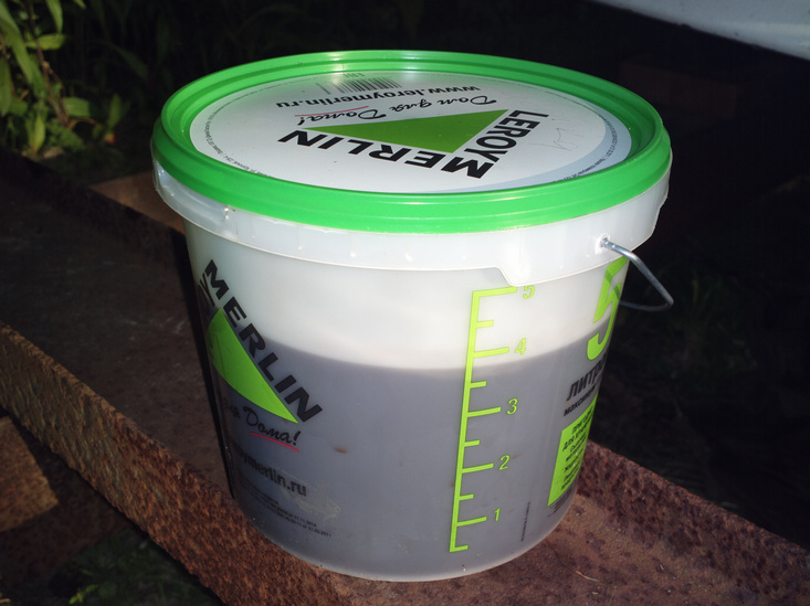

В итоге, жидкость в АКПП заменил, но мудрить с альтернативой не стал потому как особой экономии не получается, оставил Matic D. Купил 8 литрушек (KE90899931) по 440 руб./шт. на сумму 3520 руб. Как написано в мануале, для полной замены жидкости требуется от трех до пяти объемов АКПП, т.е. минимум 20 литров. Даже если брать самую дешевую ATF - получится дороже. А оригинальной жидкости можно и в одном объеме коробки заменить. Если там что-то и смешается с остатками, ничего страшного не случится. Менял сливом с поддона с последующим снятием его и клапанной коробки с фильтром. Общий объем слитой жидкости составил 5,7 литра из 7. Т.е. где-то внутри оставалось 1,3 литра. Промыл поддон (был тоонкий серый налет) и магниты (тоже были практически чистыми), заменил фильтр (думаю, можно было просто промыть тот, что стоял еще с завода, но раз уж купил новый...), собрал все в обратной последовательности с новой прокладкой. Залил 5,7 литра свежего Matic D, выставил уровень. Таким образом объем новой жидкости в АКПП составил 82%. На этой смеси проехал километров тридцать 50/50 город/трасса. Затем слил через пробку поддона еще 2,3 литра и долил столько же оставшейся свежей жидкости.
На фото: столько слилось с пробки поддона.

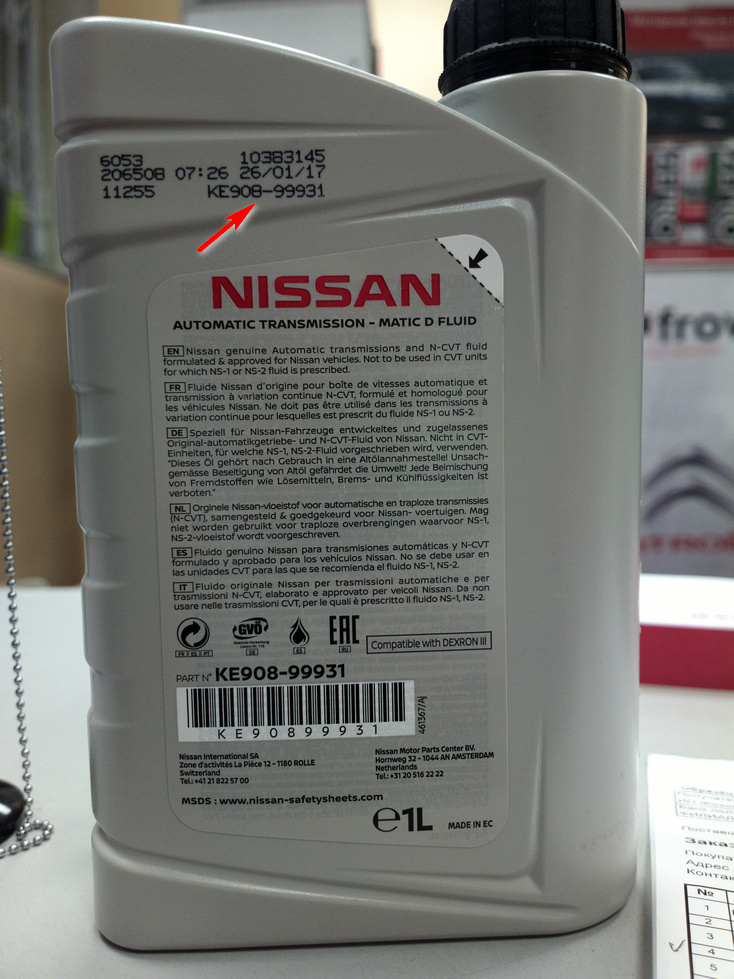

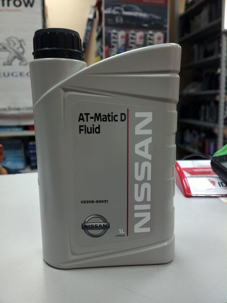

Судя по цене, купил таки видимо не KE90899931, а KE90899931R?
Вот эта буква R меня, если честно, смущает очень.
Обычно этой буквой обозначают термин "Recikle", т.е. переработанное, восстановленное...
В принципе ничего страшного в этом нет, если переработку вели по всем правилам, начиная от сбора отработки, но в наших реалиях в этом трудно быть полностью уверенным. Всегда остается червячок сомнений, который гложет темя...
С этой буквой, действительно, не все понятно. В каталоге магазина в артикуле этой жидкости "R" присутствовала, но по факту на канистре буквы нет.
Существуют разные мнения на этот счет: что это относится к логистике или к первичной заливке на конвейере. А тут еще оказывается и переработка...

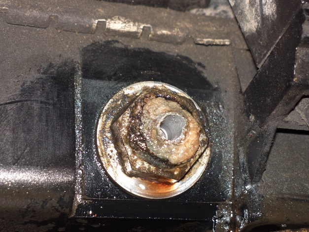

Я делал через поддон, потому что мне в любом случае необходимо было его снимать (впервые за весь пробег 260 т.км.), чтобы проверить состояние фильтра и много ли там грязи. А поскольку решил заменить фильтр, то пришлось снимать и клапанную коробку. Ну, соответственно и жидкости слилось максимальное количество.
А трубки охлаждения тоже пришлось снимать, но не для замены жидкости, а для устранения ее течи через один из штуцеров теплообменника, который "прохудился" от коррозии из-за реагентов... Обнаружил подтекание, подумал - шланг "засопливил". Полез подтянуть его хомутом, а он возьми и обломись совсем, штуцер... Пришлось временно закольцевать магистраль этим же шлангом.
Так что проверяйте состояние этих штуцеров при каждом ТО!!! А то понятно, во что это может вылиться, буквально...
Вот что стало со штуцером...
