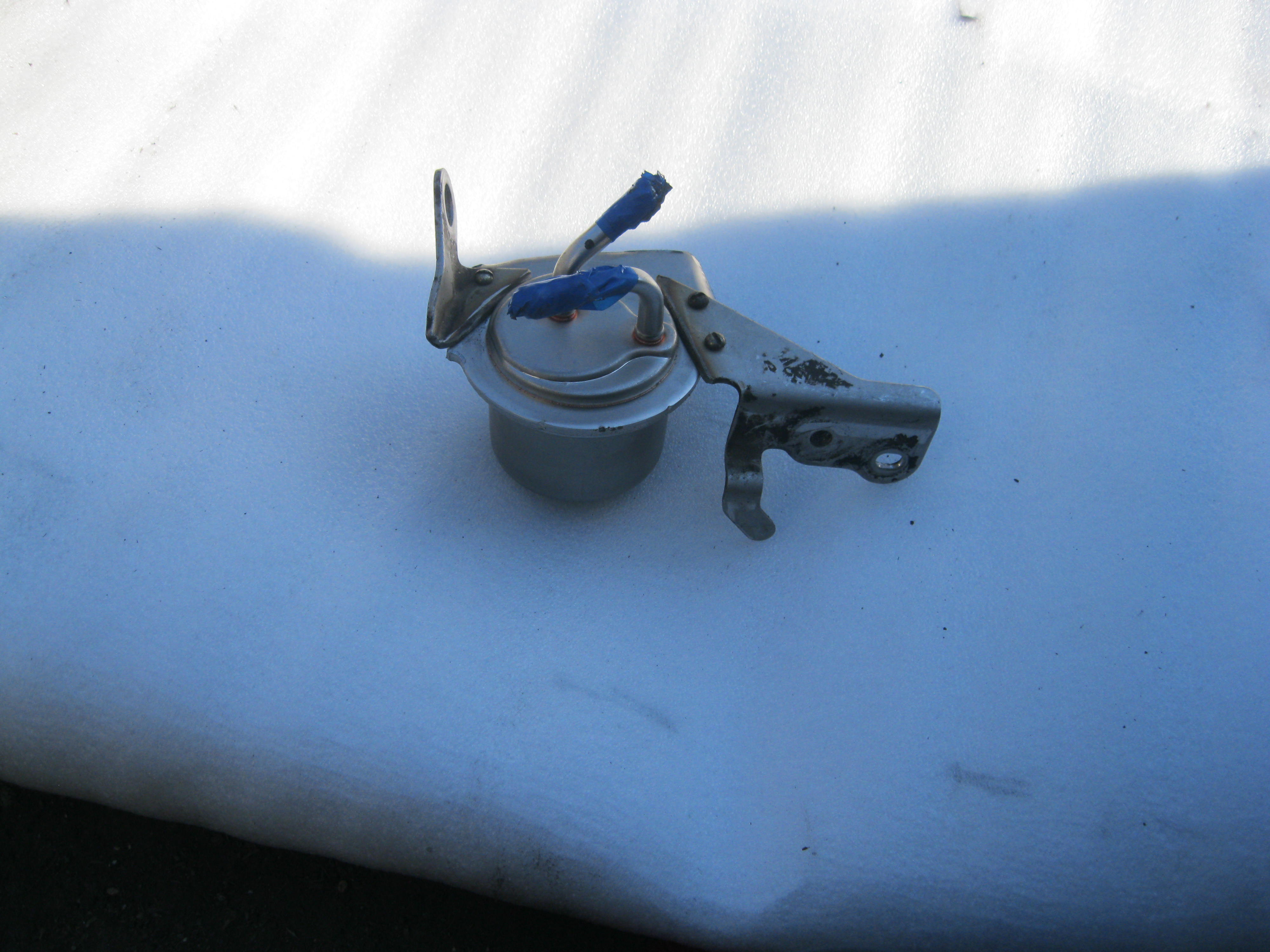

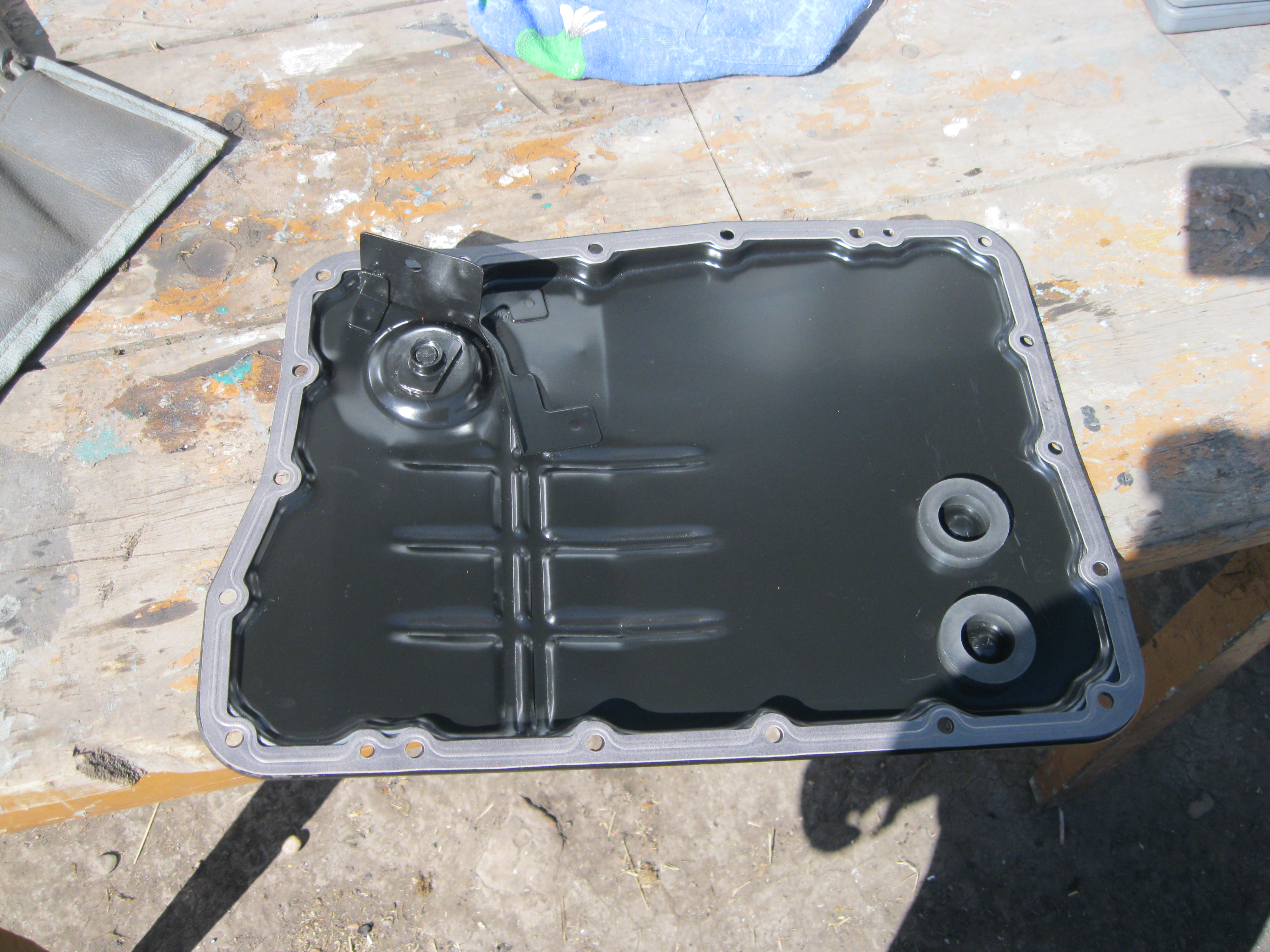

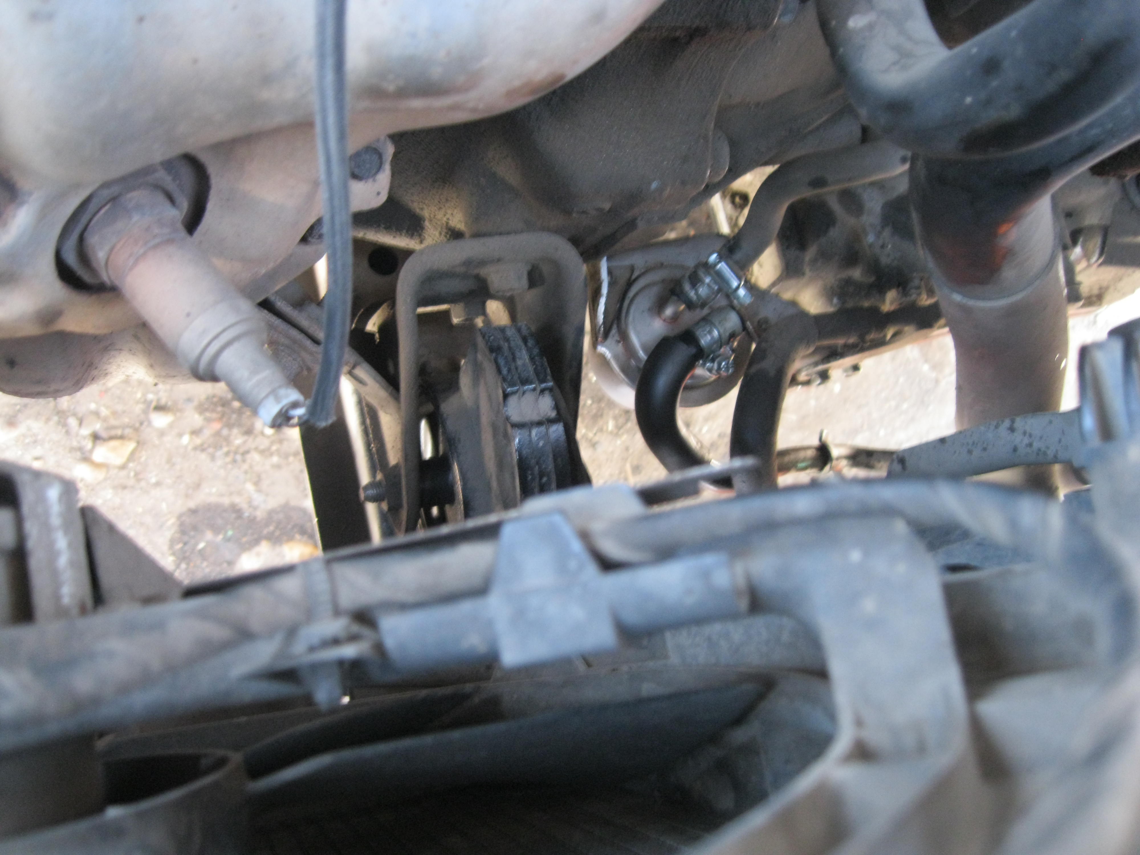

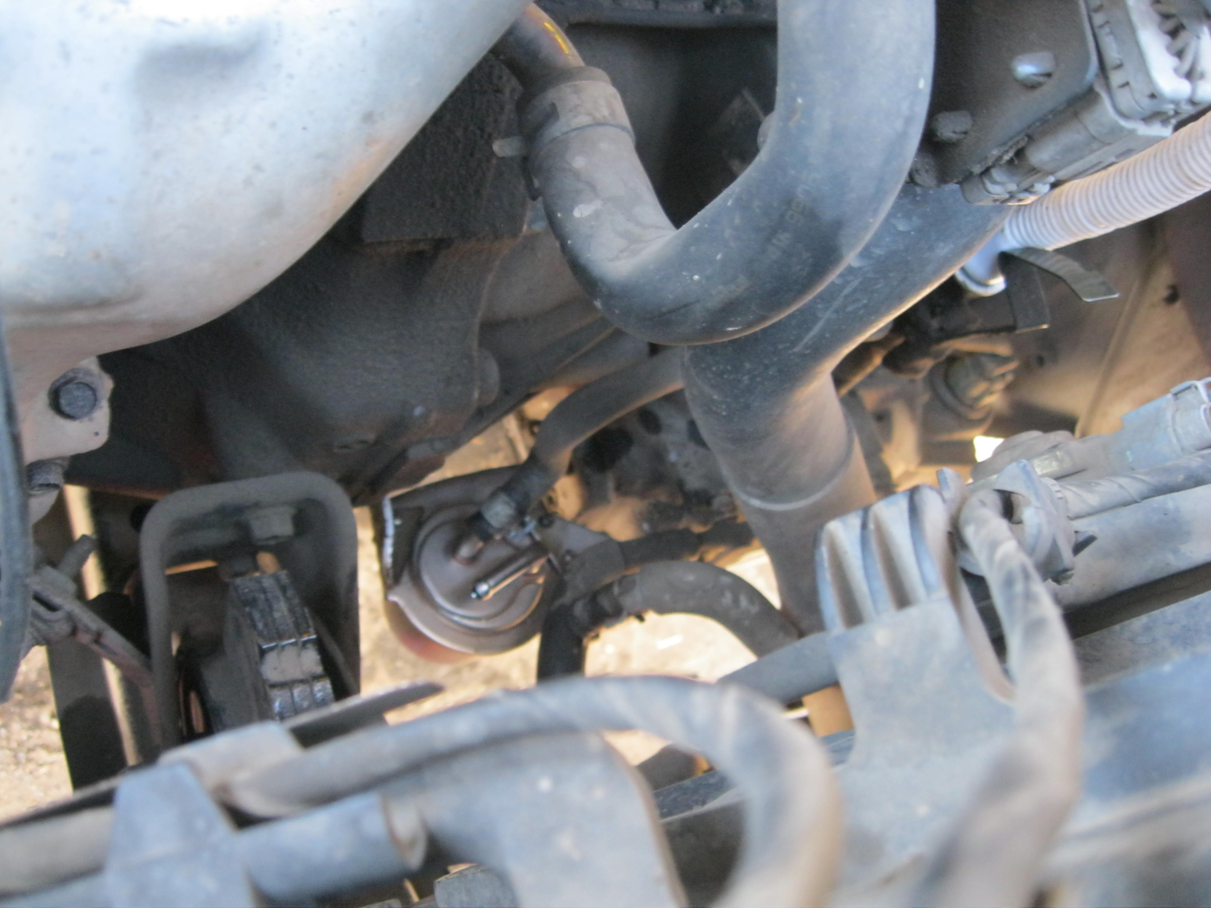

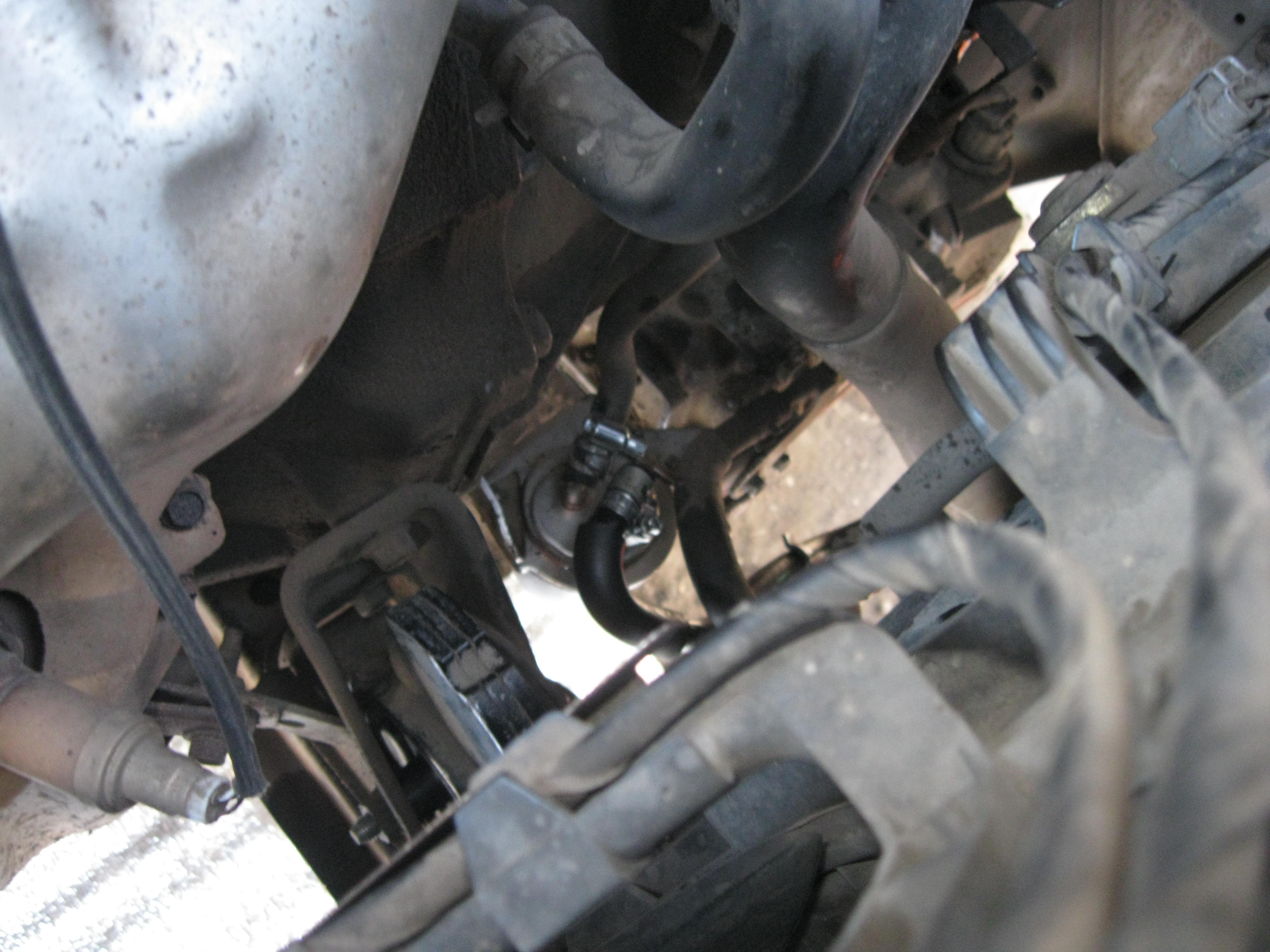

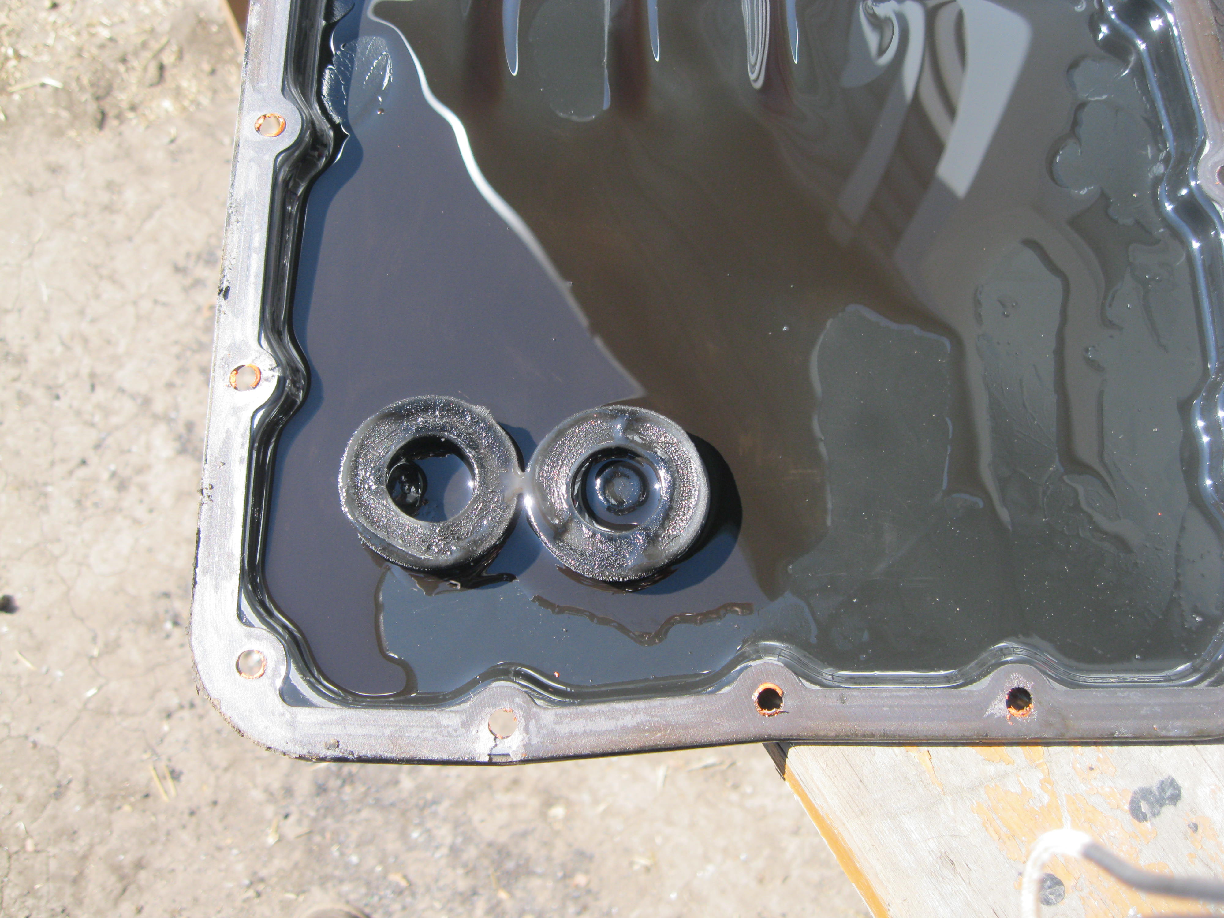

приветствую всех. на днях поменял масло,все просто получилось,с креплением фильтра только пришлось отрезать от старого .в итоге прикрутил как положено.Слил с поддона,полная 5 литровка получилась масла текло чистое казалось, а в бутылки у него вид не очень. на магнитах немного стружки или как назвать на пальцах скорей паста не чувствуется совсем.фильтр трогать не стал,понял что не зачем сетка чистая там.закрыл ,налил новую жижу,разрывал на фильтре,первый слив на фиг . второй прогнал по всем режимам. третий слил в чистую тару,там уже чистая оставил на частичную замену литра3,как там дальше с маслом сложится . дальше соединил разрыв,откачал шприцом лишнее масло .выставил уровень вроде все. теперь можно 60000 кататься.
IMG_4785.JPG [ 1.09 МБ | Просмотров: 57120 ]
IMG_4782.JPG [ 886.94 КБ | Просмотров: 57120 ]
IMG_4778.JPG [ 720.83 КБ | Просмотров: 57120 ]
IMG_4775.JPG [ 905.73 КБ | Просмотров: 57120 ]
IMG_4774.JPG [ 1.14 МБ | Просмотров: 57120 ]
IMG_4768.JPG [ 1.05 МБ | Просмотров: 57120 ]

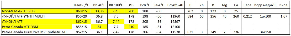

Рассматриваю варианты замены жидкости Matic D. Из самых бюджетных по вязкости подходят Petro‐Canada ATF D3M и Лукойл ATF (обычный, не SYNTH MULTI). Мульти жидкости Petro-Canada DuraDrive MV Synthetic ATF и ЛУКОЙЛ ATF SYNTH MULTI ощутимо дороже и по пакету присадок сильно отличаются от Matic D. Найти информацию по присадкам в Petro‐Canada ATF D3M и Лукойл ATF - не удалось. Хотелось бы узнать у кого какое мнение по применимости этих жидкостей и опыте их использования в своих АКП.

Тебе нужна не инф-я по присадкам, а сравнение характеристик. Бери на сайтах производителей. Коробка твоя живучая и судя по опыту форума, в неё без последствий льют масла качеством Dexron III H и выше. Синтетику и DIII H и D IV (Соответствия требованиям:Toyota TII, III, IV and WS Nissan MATIC C, D, J) также делает ТНК. Окончательный выбор за тобой.

Именно по присадкам... Характеристики по вязкости и температуре в открытом доступе есть, а вот по составу присадок крайне ограниченно. Хотя состав присадок очень важен для определения совместимости жидкостей.
В предыдущем сообщении в табличке видно, что в "ЛУКОЙЛ ATF SYNTH MULTI" и "Petro-Canada DuraDrive MV Synthetic ATF" фосфора и бора в два раза, а кальция вообще в десять раз больше чем в Matic D. И если Nissan настойчиво не рекомендует заменять Manic D другими жидкостями, то наверно это что-то значит... А если уж заменять, то жидкостями близкими не только по своим характеристикам, но и по составу присадок.
