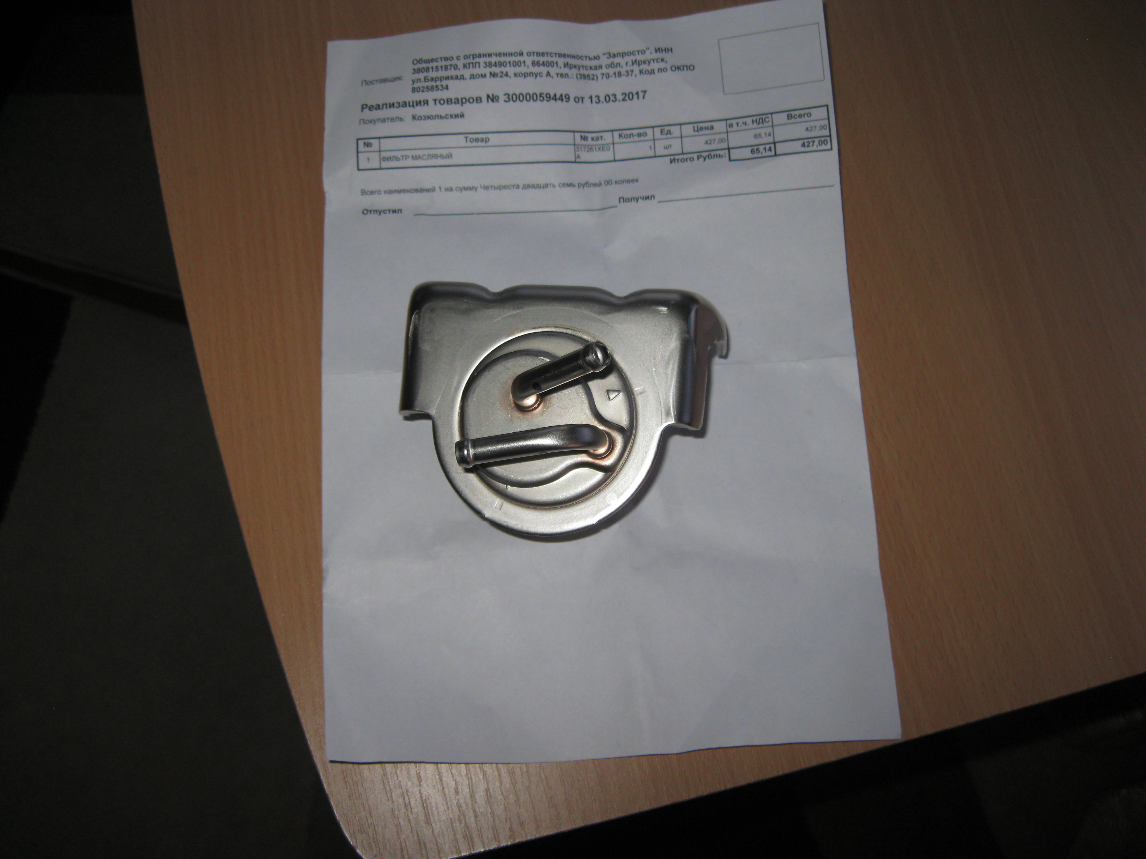

Здравствуйте. наконец решился на замену масла,купил 3 канистры нс 1 в среднем 3000 руб прокладка поддона и фильтр тонкой очистки от мурано,в Иркутске нс 1 не нашел ,собрал все у себя в городе,больше такого масла не возят. так что придется в будущем все-таки переходить на что-то другое. Очень много примеров связанных с полной заменой масла ,после приходит пи...ц варику, то ли меняли масло уже когда начинались проблемы и после этого все равно коробка накрывалась. короче рискну. :) не хочу я смешивать старое масло с остатками старого.буду менять дома методом вытеснения. тут есть вопросы. с направлением определился. варик -большой радиатор-малый радиатор-фильтр тонкой очистки- варик,хочу здесь и разорвать на фильтре,и заменю заодно. что беспокоит. эта трубка с фильтра уходит на верх вариатора,через нее как подсказал Лампонюх шкивы поливаются сверху обраткой, так как заливаем через щуп новую жидкость,беспокоит не будут ли шкивы крутится на сухую пока прогоняем свежее масло??? или куда там масло бежит?
Комментарий к файлу: фильтр.
IMG_4666.JPG [ 822.03 КБ | Просмотров: 20866 ]

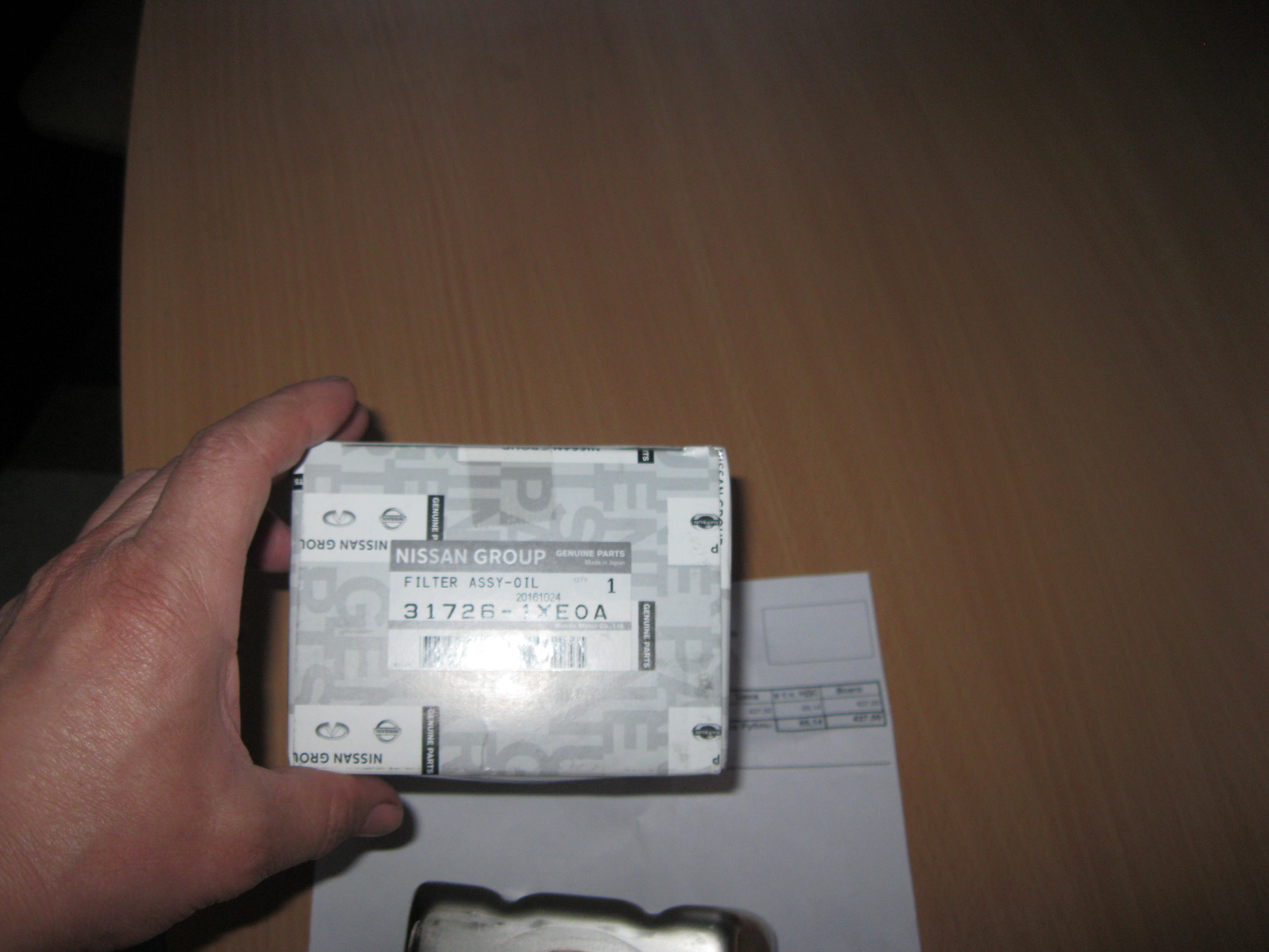

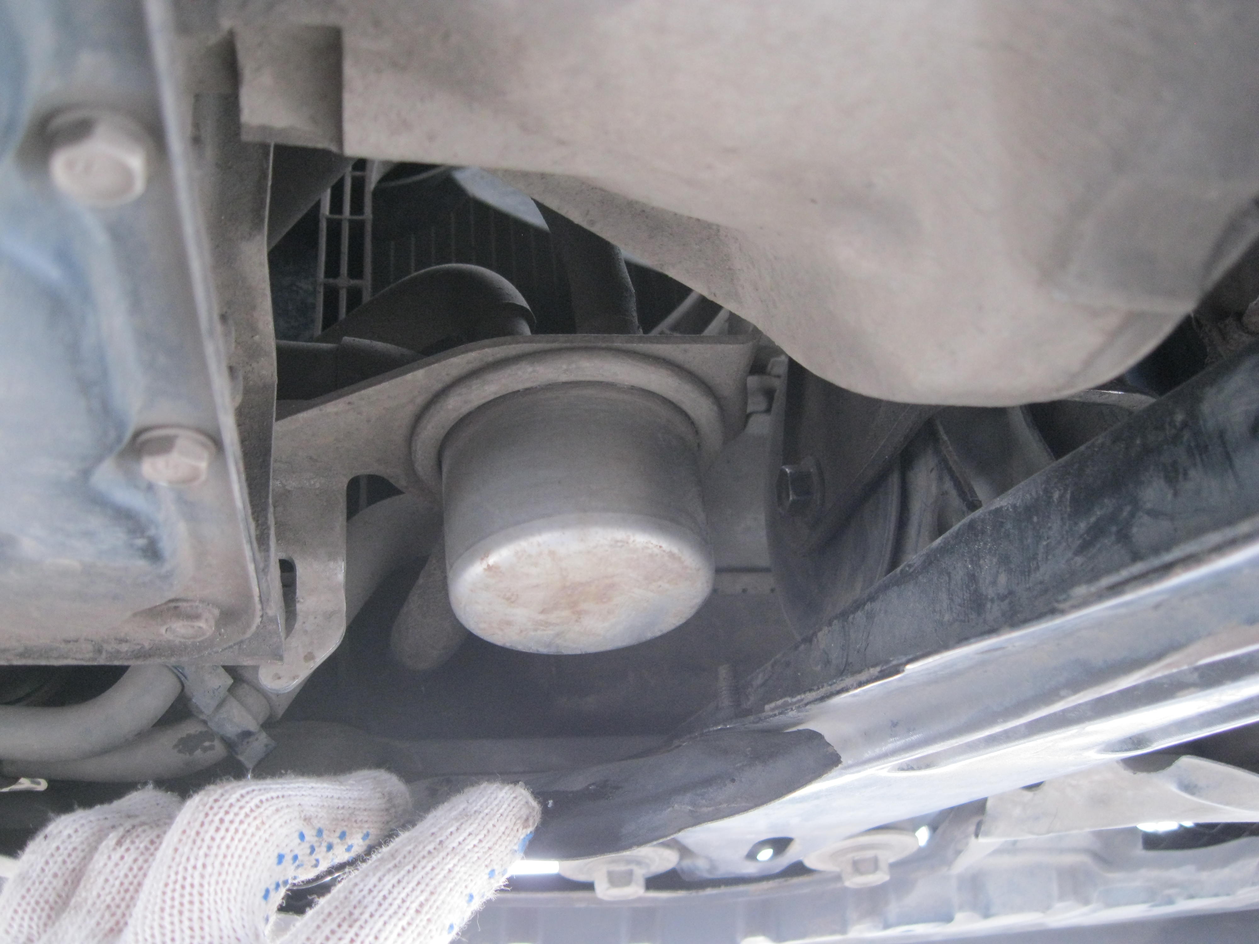

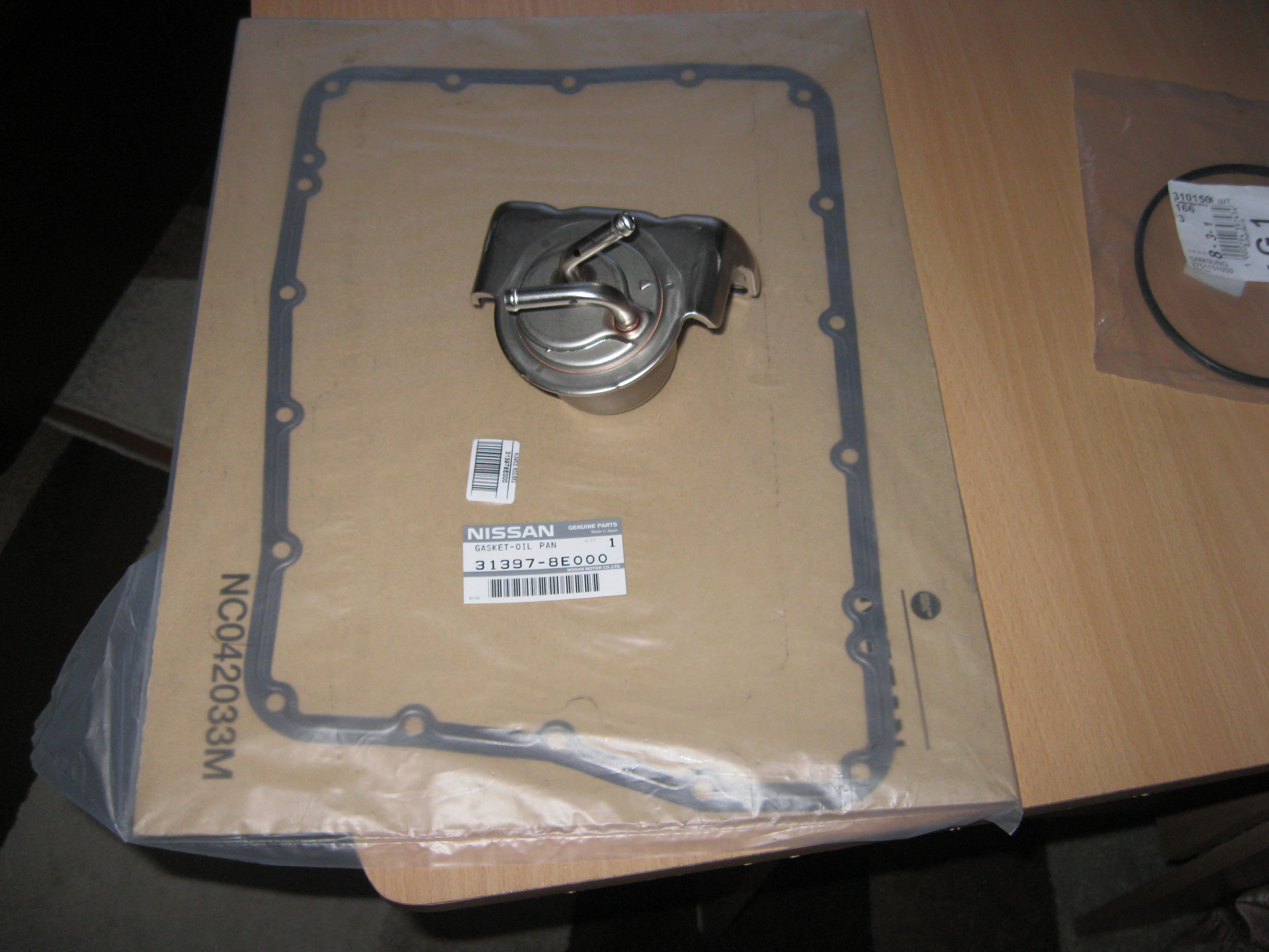

фото замены добавлю.
IMG_4710.JPG [ 1.12 МБ | Просмотров: 20866 ]
IMG_4705.JPG [ 984.83 КБ | Просмотров: 20866 ]
IMG_4702.JPG [ 763.88 КБ | Просмотров: 20866 ]
IMG_4701.JPG [ 730.32 КБ | Просмотров: 20866 ]
