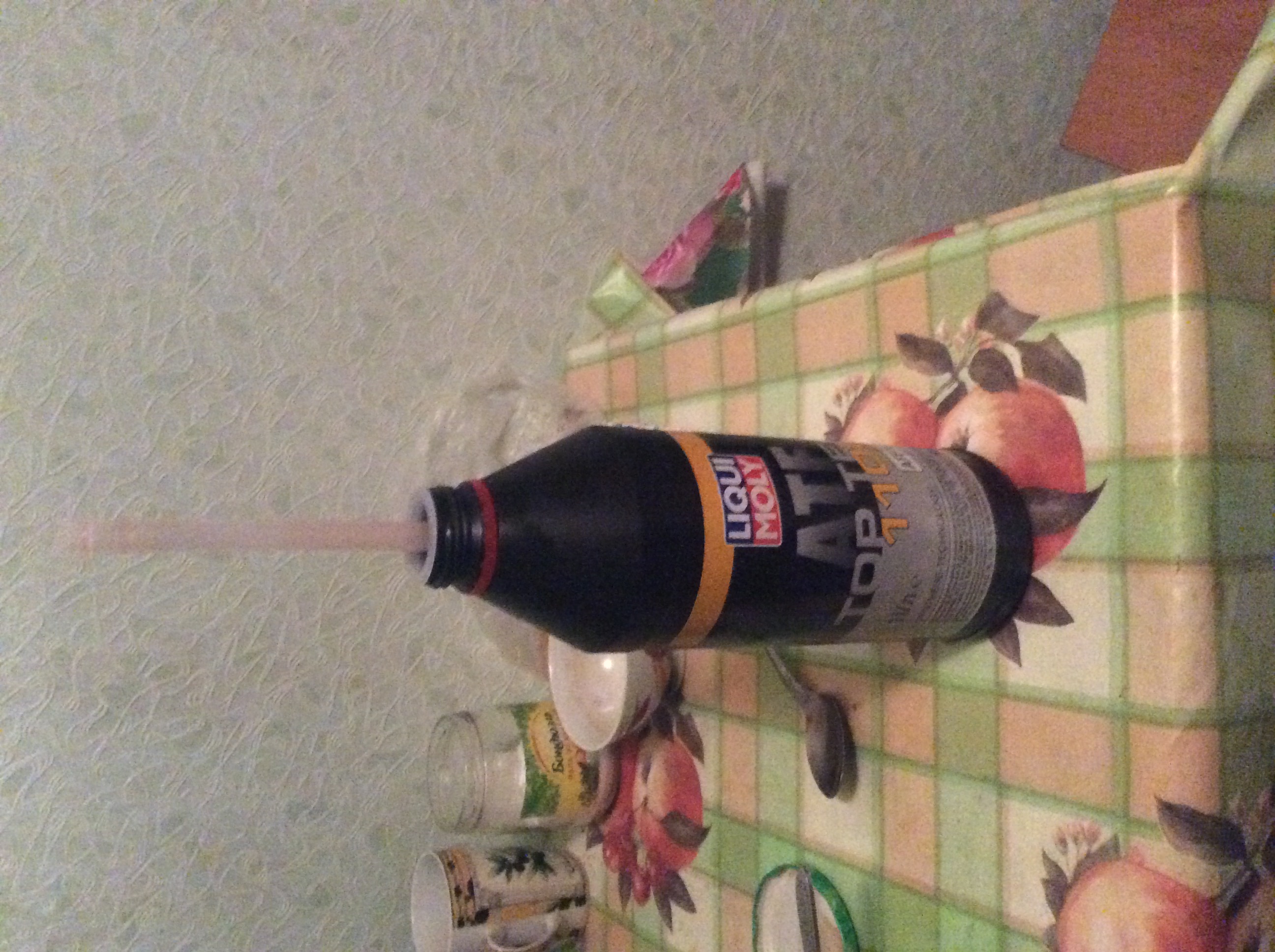

Прикупил жижу на доливку в ГУР, а так как это ATF обнаружил в горлышке бутылки оч. удобный выдвижной "стыковочный" зонд в щуп. При пред. замене масла в АКПП искал подходящий шланг, в след раз попробую уже с этим девайсом в щуп. Может быть многие уже имели с такими дело, но в мобиле литровом подобного не было, а вот LM удивил... Один недостаток, сама бутылка непрозрачная...
IMG_6696.JPG [ 953.73 КБ | Просмотров: 18024 ]
 Заголовок сообщения: Re: Замена масла АКПП
СообщениеДобавлено: 11.01.2016 03:27
Что, даже намека нет?
Обычно в области сварного шва половинок бутылки бывает полоска более светлого пластика, полупрозрачного, со шкалой.
Хотя именно такую бутылку не покупал, не припомню.
