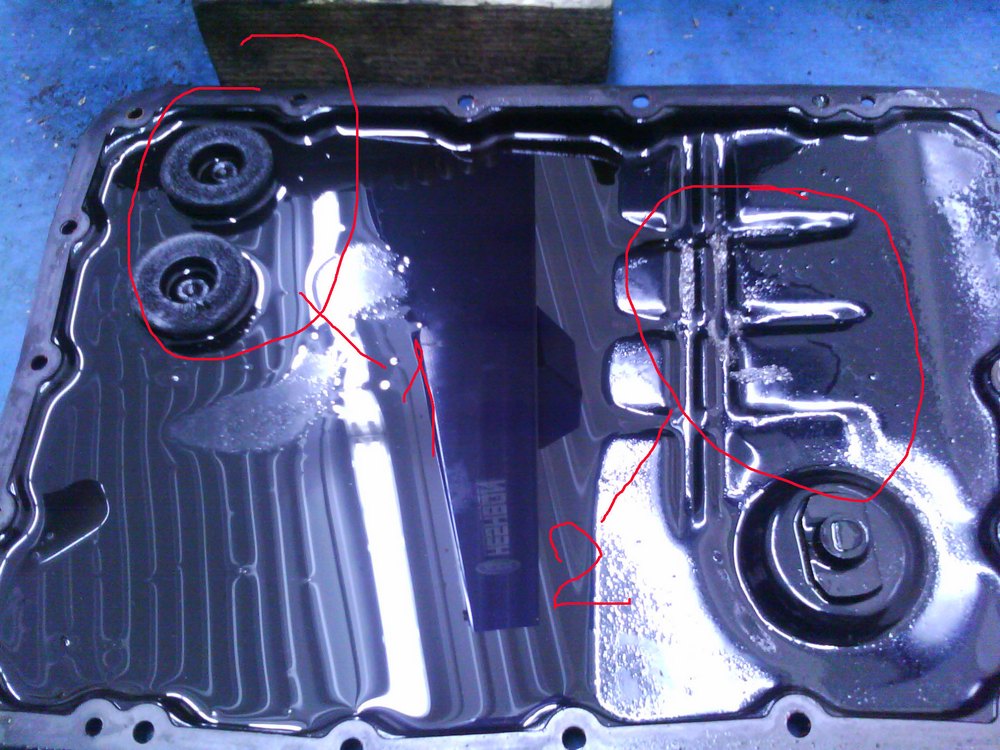

Вообщем сегодня с утра прогрел машину, попытался тронуться она заглохла как будто я на коробке попытался тронуться с пятой передачи. Я в шоке сразу на вскрытие... открыли а там стружка...... при этом какой то шелест в вариаторе я уже наблюдал. Заказал в тысяча размеров вариатор на PNW11 SR20DE привезли, а энто обычный автомат.... цука... завтра поеду менять на деньги, по объявам посмотрел вроде как на SR20DE только пару объявлений и у одного стоит 4WD RE0F06A FP57 прям как у меня.... я грю давай дешевле, а он грит он стока стоит.... (просит 30000)
Какие движки с такими же вариаторами???
Это очень срочный вопрос, жду ваших ответов...
1. Стружка в поддоне на магнитах (мелкодисперсная)
2. Стружка в свободном виде (крупная)

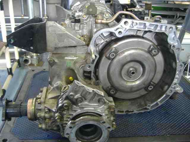

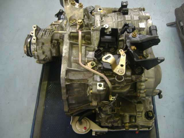

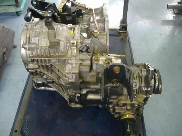

Позвонил еще раз этому парню, который продает вариатор попросил дешевле, он сказал, что вариатор привезен из японии и был на продаже на внутреннем рынке японии, вот фотки этого варика, на вид выглядит нормально, как внутри никто не знает

вроде норм цена за вариатор, а че обычный автомат поставить не хочеш? надежнее будет
