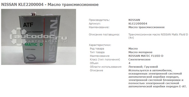

Прочитал. в ATF уже лили Agip (Drin - негатив), NGN Andruxа если не ошибся негатив,
Rawill залил равенол -как сейчас??
Lesnik3536 лил как раз тот LM что я отписал, но пропал с 2013 с форума и спросить результат нет возможности....
Granthuss и Maksimus - как себя показало Amalie???
По мануалу номинал указан 7 литров с тремя :!: прогонами :!: (это 21 л), но все меняют 6-8л. без приспособ, максимум 12л. (как Vtral).
Короче позвонил в некоторые известные в городе сервисы, аппаратной замены там не оказалось, меняют со снятием поддона, чисткой сетки, сливом и частичной заменой - как и многие здесь. В одном предложили дешевый Матик Д "сэкономленный" по 300 руб литр..
Так и сам смогу, снять поддон почистить магниты и сетку фильтра и назад все поставить....
Я например не знаю, когда и как меняли на моем авто жижу в АКПП, поэтому сам бы хотел снять поддон посмотреть на загрязненность в поддоне и сетке, в следующие разы уже снимать не буду... По жиже закажу оригинал таки...

Короче две канистры Nissan Matic D и вперед. Теория + практика у владельцев вся расписана в исключительном виде. Всем респект.
