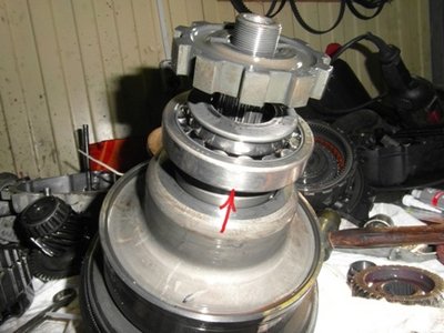

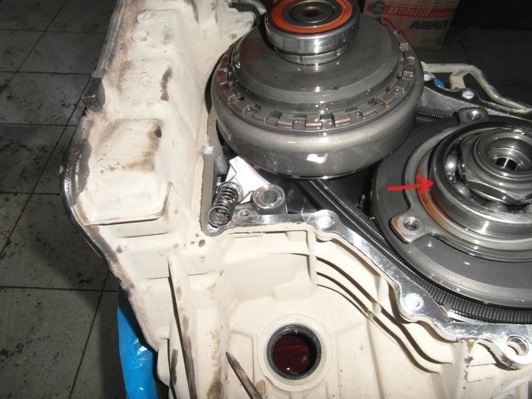

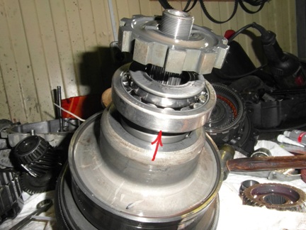

Приветствую всех.Недавно зашумела коробка.Звук был только при движении.Решил вскрыть коробас.Так как наши местные сервисмены побоялись браться за эту работу,пришлось взять в аренду подъемник.Вскрытие показало что ,виной всему стали подшипники на ведущем и ведомом валах.Подшипники нашел в Краснодаре за 4 штуки отдал почти 11 тыр.Прошел после ремонта 1000 км полет нормальный.
