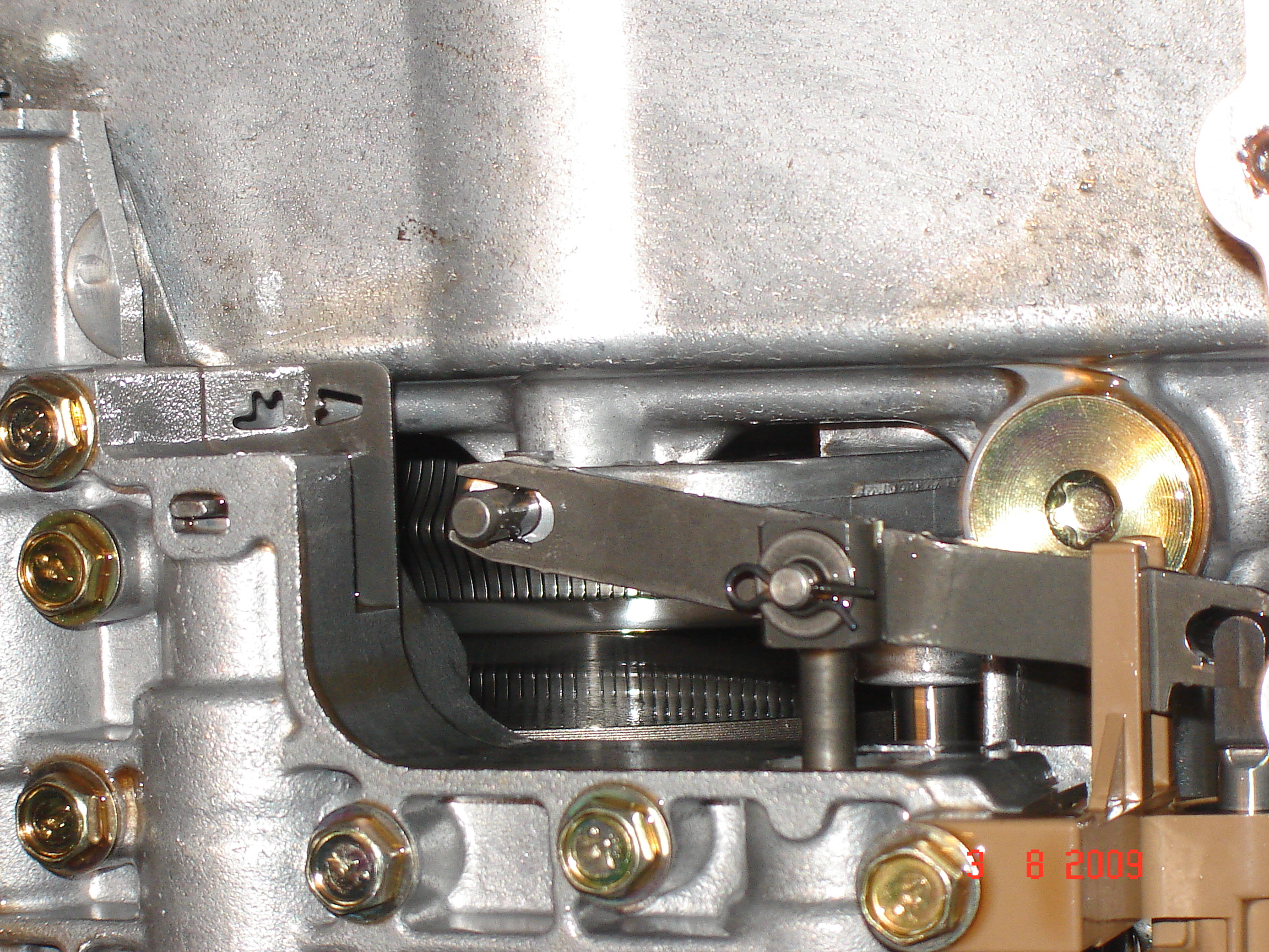

Sasha83 писал(а):
пробег 117тыщ, понятия не имею когда что меняли, из прочитанного понял что нужно слить масло, снять поддон, прочистить фильтр и магниты, затем все поставить на место и залить столькоже сколько вытекло? ничего не упустил? :) мужик который в Киеве востановил свой варик пишет что после снятия фильтра можно посмотреть состояние ремня и шкивов, чото я не могу разглядеть на фото под поддоном ничего
Ты правельно понял, я сам неделю назад первый раз в жизни всё это делал, не чего сложного, правда на взгляд определить состаяние ремня и шкивов помоему сложно, и осторожней когда будеш провода от фильтра отцеплять.
NISSAN AVENIR SR20DE PW11
СообщениеДобавлено: 03.09.2009 17:20
Там фото не полноценные, либо с фильтром.
Примерно окошко с ремнем если не снимать блок гидроклапанов, а только снять фильтр выглядит так:

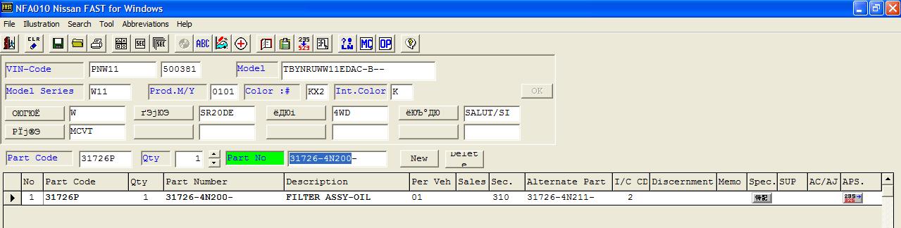

Господа, при ближайшей замене жижи планирую менять внешний фильтр. Т.к. стОит он нормально так, не хотелосб бы ошибиться с номерком.
Если я правильно понимаю правильный номер 31726-4N201. Мой кузов PNW11-500381. Правильно ли я понимаю?
Премногоблагодарен.
Премногоблагодарен.
Пробил твою машину по фасту, мне выдал фильтр номер 31726-4N200.
З.Ы. Твоя машина выпущена через 56 машин после моей, наверное в одном ангаре стояли неподалеку :)
Спасибо! Вот так бы ошибся на единичку ;)
