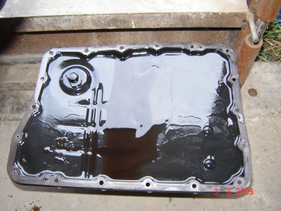

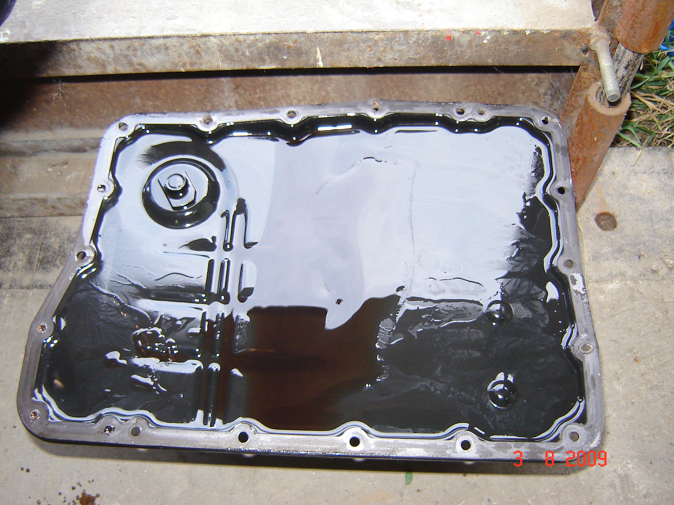

Седня менял масло, вот фото ремня и фильтра(справа над датой)
Кстати говоря хотел фильтр поменять, ну думал мож какие-нить китайские есть, оказалось что продают только оригинал и их нигде нет, нашел кое как в одном магазине за 4050р.... цена "хотел" сразу перебила...
DSC08642.JPG [ 1.78 МБ | Просмотров: 9000 ]
DSC08646.JPG [ 1.76 МБ | Просмотров: 9000 ]
СообщениеДобавлено: 03.08.2009 19:36
И еще, вопрос! Оказывается у меня нет магнитов!!!! :( У всех они есть? Или это тоже от модификации зависит? водил везде отверткой, ничего не магнитит... наверное они есть у тех у кого нету фильтра и наоборот....

Вот где два пупырышка ( прямо над датой фотографии)и лежат магниты. круглые с дыркой внутри (бублики)

СообщениеДобавлено: 05.08.2009 14:41
Да я понял что где пупырышки должны быть магниты, сравнил фотки уже.... вопрос почему у меня их, магнитов, нету?
Они должны быть, если их нет значит забыли поставить!!!! Машину пробежную по РФ брал или из япии??? Если с пробегом по РФ, то наверняка наши умельцы забыли воткнуть!!!

СообщениеДобавлено: 06.08.2009 10:46
Так вот у тех у кого фильтры стоят и магниты тоже есть?
Есть, есть....
Не расстраивайся, в следующий раз, когда в коробку полезешь, и магниты поставишь. От отечественных радиоприемников подбери магниты, в динамиках которые стоят.
