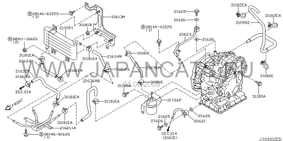

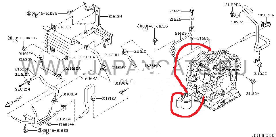

внутри стоит грубой очистки, снаружи тонкой
ef626475773b.jpg [ 100.08 КБ | Просмотров: 6251 ]
 Заголовок сообщения: Re: Объясните(по радиатору)
СообщениеДобавлено: 25.07.2012 19:34
Не знал что на вариках есть такая приблуда отдельно! Насколько понял по картинке он уже после радиаторов стоит, перед каробкой!
СообщениеДобавлено: 25.07.2012 19:37
Сообщения: 131
Откуда: Барнаул
он стоит прям на коробке и как связать фильтр и радиаторы хз, куда что идет и куда как протекает мне интересно)) а у меня получается так

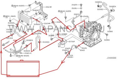

товарищи! нарисуйте схему плиз)))
СообщениеДобавлено: 25.07.2012 20:09

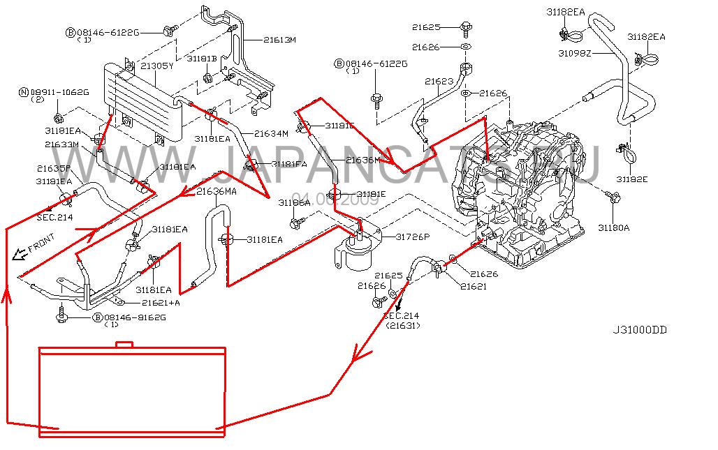

Там вроде и так все понятно, но лови!
12.jpg [ 116.72 КБ | Просмотров: 6249 ]
СообщениеДобавлено: 25.07.2012 20:33
21636 я думаю что должна соединятся с 21623 , а вот потом чуть дальше куда стрелку нарисовал.
СообщениеДобавлено: 26.07.2012 07:53
Ну да, вот так... но это уже не особо важно
