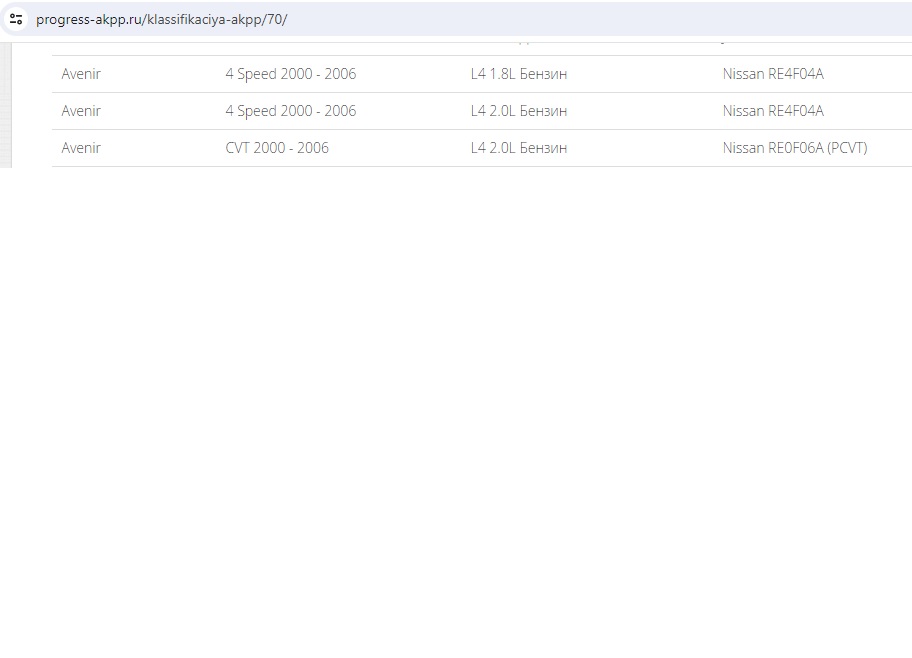

Добрый день.
RNW11-001011
QR20DE
АКПП
4WD
Подскажите пожалуйста, как узнать какая модель АККП у меня?
Модель АКПП.jpg [ 40.25 КБ | Просмотров: 2645 ]

[quote="DimMos"]Добрый день.
RNW11-001011
QR20DE
АКПП
4WD
Подскажите пожалуйста, как узнать какая модель АККП у меня?[/quote
Привет ! Модель коробки у тебя на аллюминиевой шильде - trans и дальше модель коробки .
Оригинальный номер коробки 3102085X12
