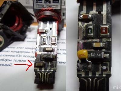

Нашел тему интересную, датчики скорости вращения валов ремонтопригодны.
https://www.primera-club.ru/f/transmiss ... hast2/p117
Интересное на 117-118-119 страницах, кто с паяльником дружит может неплохо сэкономить.
И наверно можно при сборке датчика можно собрать его с повернутой фишкой (в смысле сделать из первичного вторичный), но это только домыслы, на фото не все видно что нужно. Ни датчиков, ни машины у меня таких уже нет, но кто решит попробовать отпишите в теме, дополните информацию.

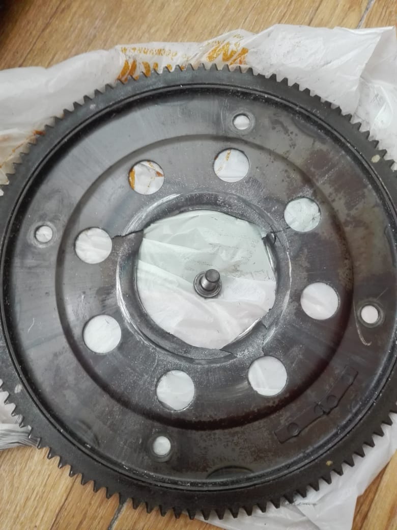

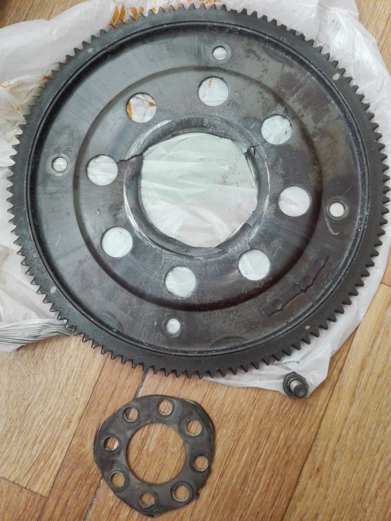

«««Всем привет! Помогите друзья! Начну с авто, Авенир 99’ V-2.0, 2 WD вариатор.
Двс контракт, коробка контракт.
Ситуация в следующем.... Машина тупо встала и ни вперёд ни назад не едет....
Сперва как встал она заводилась, но издавался странный звук(стук) со стороны кпп, потом заводиться перестала...
Думал коробке конец..... снял поддон он чистейший магниты в легком налете, снял фильтр и через смотровое окошечко видно, что ремень на месте, шкив который видел в идеальном состоянии как зеркало.
Видно что коробка не изнасилована ни стружки ни чего такого...
После этого больше не пытался заводить
Может кто сталкивался с подобным.
Машина во владении 3 месяца...»»»»»
По этой проблеме нашли неисправность
Всему виной маховик

На 184 тысячи были поставлены контрактные двс и варик, но установили не правильно так как делал он (предыдущий хозяин) сам в гараже, была вибрация при движении. Когда покупал продавец сказал мол это рейка убитая, рейка действительно в плохом состоянии, НО оказалось это вибрация от двс была и в конечном итоге разбило маховик. Сейчас машину не узнать и рейка еще поживёт :D
