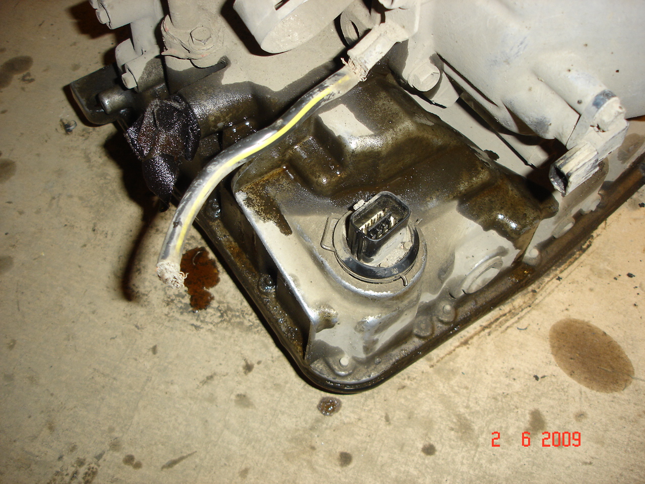

Ну или подскажите как прозвонить степ мотор не снимая потдона.проблема вот в чём поставил степ контрактный пере этим прозвонил сопротивление на всех контактах 20 ом а кентукки не едит самодиагностика показала обрыв обилием степ мотора. Кто чё посоветует))

через главный разъем, который выходит из коробки, 2.3.4.5 контакт на кузов (должно быть около 20-25 Ом (зависит от модели степа)), 2-3 и 4-5 между собой (должно быть 40-50 Ом)
