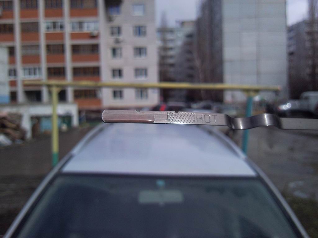

Поменяли мне масло в коробке, использовали 10 литров Fluid J.
Сегодня решил посмотреть уровень масла в коробке. Проехал километров 5 довольно резво, достал щуп, сфоткал уровень. Мне почему-то кажется, что на прогретой коробке уровень должен быть на отметке HOT. Что скажут спецы, нужно ли доливать и сколько?
