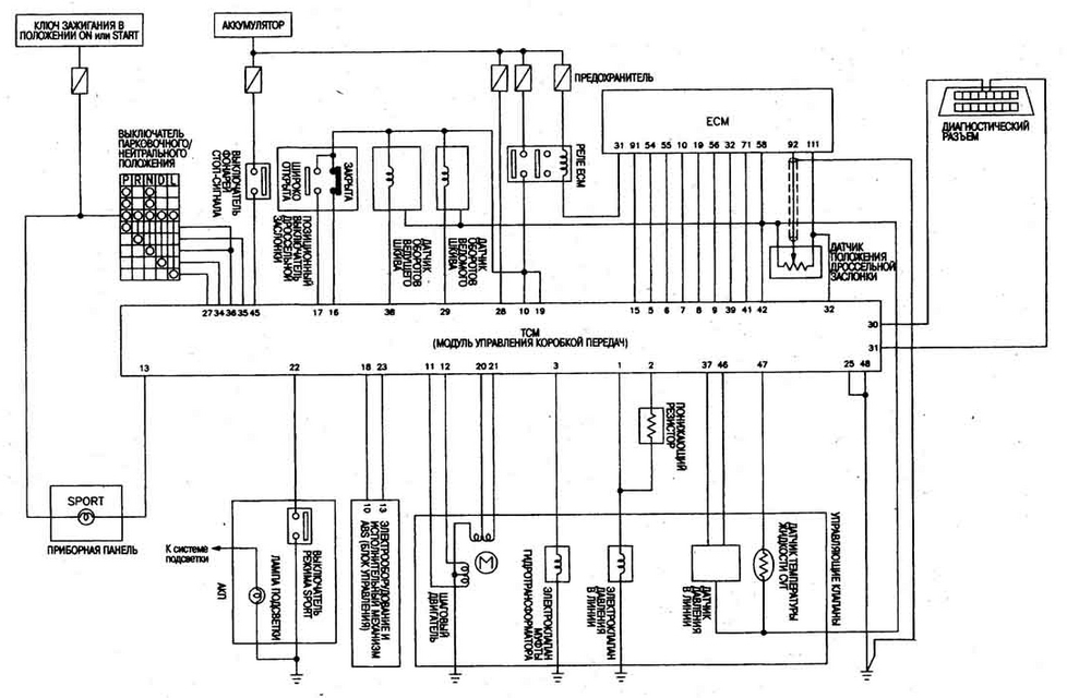

Skela и народ. Что то схема не показывается. :( Подскажите где этот ТСМ. За пепельницей вижу коробочку железную серебристую, это он? С правого бока подходит 2 шлейфа, в левом из них смотреть 22й контакт? Вроде это блок управления двигателем. Или я не то смотрю? Выложите ктонибудь схему ещё раз, плиз.

Upнем темку =) выложите схему plz по подключению этой самой кнопочки =)
Я так понимаю кнопка должна быть без самовозврата...

ЭЭЭ если я правильно понял что подключаемся на ТСМ к 22 контакту в разрыв ставим кнопку и второй контакт кнопки на кузов ?

СообщениеДобавлено: 17.02.2010 10:57
Силён в электрике!

Такс еще вопрос как добраться до этого самого ТСМ без гемороя ? мож уже у кого есть так сказать тактика ?
Есть практика на дорестайлинге :)
ТСМ нах-ся под центральной консолью и чтобы добраться нужно её снять, для этого снимаем бардак, под рулем , между сиденьями длинную где тоже типа бардака, и затем центральную консоль и вот оно счастье ;)
