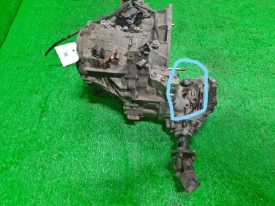

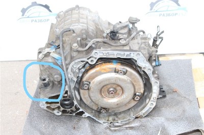

Лампонюх писал(а):
может кому интересно.
два агрегата фирмы ниссан CVT REOF06A, оба от двигателя SR20(DE) и оба 1998года. Различия в последней цифре в табличке :CVT REOF06A FP54 от PRIMERA CAMINO, CVT REOF06A FP57 от SERENA
в CVT PRIM-ы на корпусе дифференциала установлена шестерня спидометра , промежуточная передача на 2 зуба меньше соответственно шестерня вторичного вала больше. у CVT SERENы в корпусе вместо шестерни спидометра заглушка. в целом корпуса одинаковые.
на данный момент переставляю неисправную CVT REOF06A FP54 на преобретённую CVT REOF06A FP57
Вот источник:
http://www.primera-club.ru/forum/showth ... 5&page=205
Я правильно понимаю, что вариатор FP54 отличается от FP57 наличием этого датчика скорости?
Так он стоит уже в раздатке, к самому вариатору отношения не имеет. Или я не прав?
Эти раздатки взаимозаменяемы?
Комментарий к файлу: FP54
CVT_Avenir.jpg [ 897.69 КБ | Просмотров: 2145 ]
Комментарий к файлу: FP57
CVT.jpg [ 751.44 КБ | Просмотров: 2145 ]

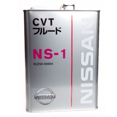

Ну что, господа! С большой задержкой, но пришли мне 2 канистры NS-1. Канистры металлические по 4 литра, серебристого цвета, сама жидкость - красного, шли с ОАЭ. Цена порадовала - 2700 руб за канистру.
Пока не менял, нужно фильтр тонкой очистки подешевле найти.
019299.jpg [ 63.56 КБ | Просмотров: 377 ]
