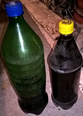

Выкачал лишнее масло. Будем, как говорится, посмотреть. Фиксирую что делал, вдруг кому пригодится:
1. Собственно "виновник торжества":
1.jpg [ 198 КБ | Просмотров: 2873 ]

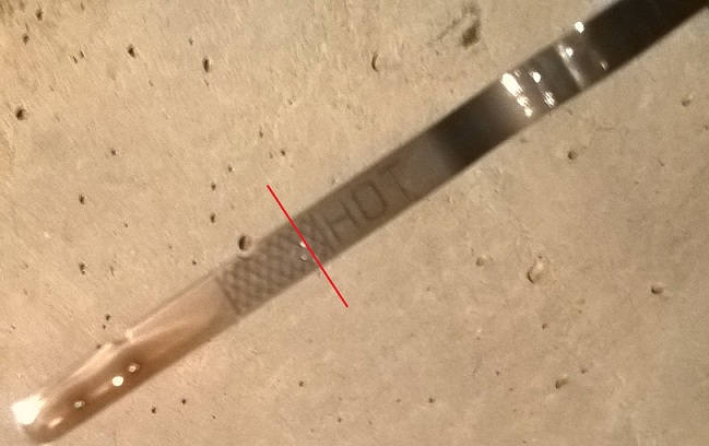

2. Капельница + шприц (всего на 20 мл. удалось найти). Жёлтая изолента на длине равной длине щупа:
2.jpg [ 144.33 КБ | Просмотров: 2873 ]

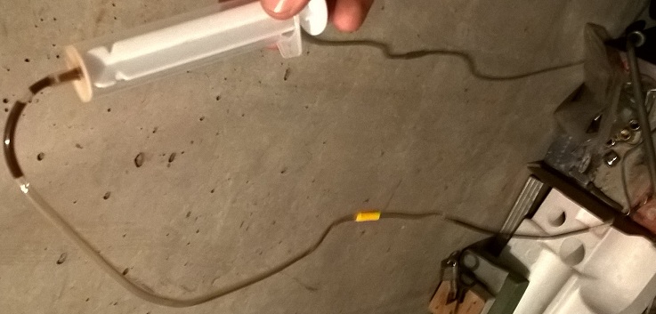

3. Процесс пошел. Выкачивал на заглушенном, проверка по книжке на заведенном двигателе. Проверку уровня делал на 200 мл, 500, 1 литре, 1.5:
3.jpg [ 224.66 КБ | Просмотров: 2873 ]

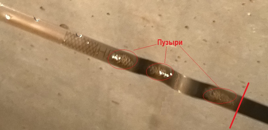

4. Всего выбрал ~1,5 литра:
4.jpg [ 104.12 КБ | Просмотров: 2873 ]

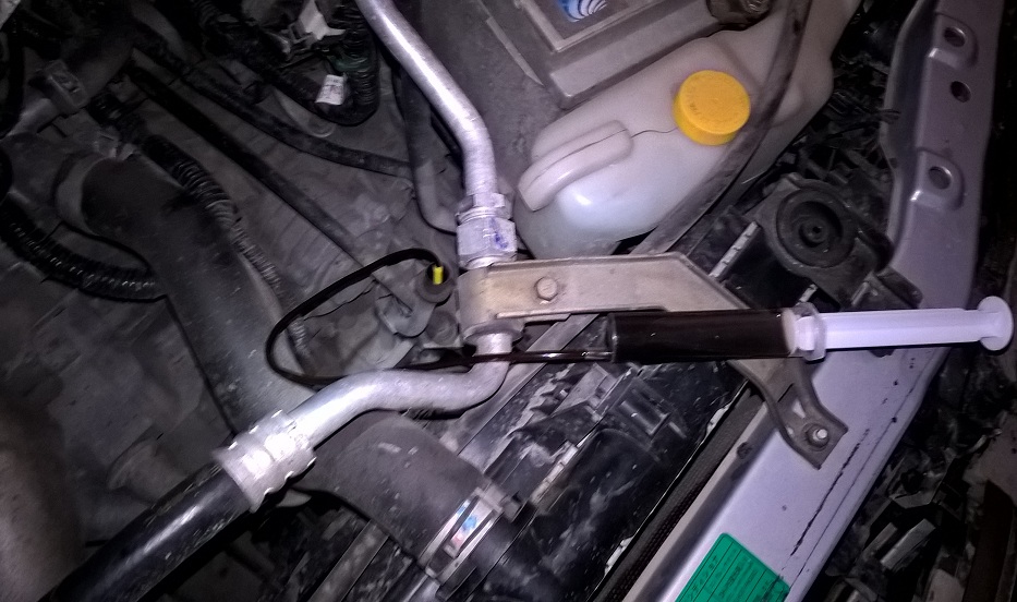

5. Результат похож на норму:
5.jpg [ 144.58 КБ | Просмотров: 2873 ]
Вопрос: не сильно ли темное масло для 15 тысяч? Может стоит сменить после зимы со снятием поддона и заменой фильтра?
