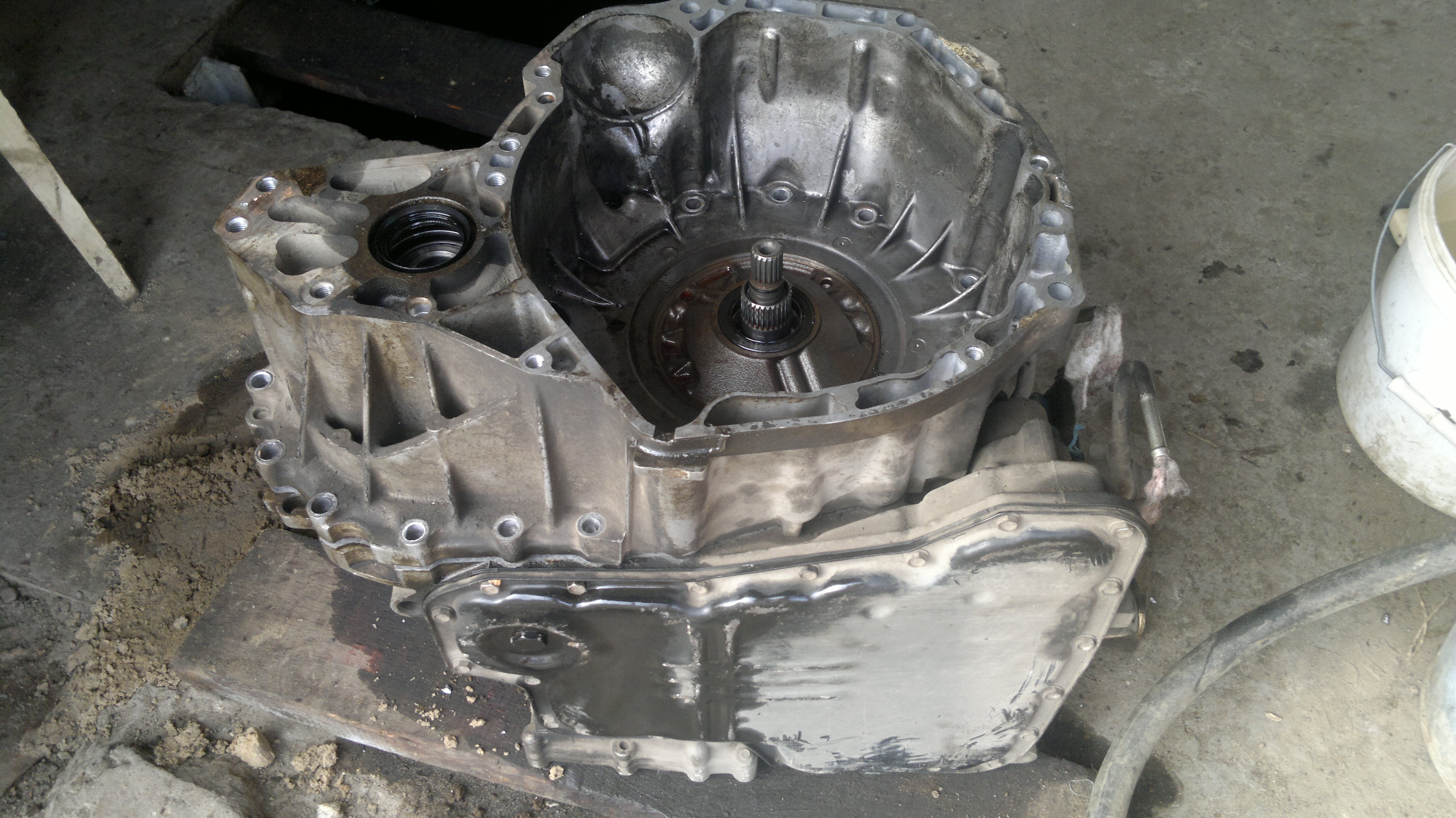

Очень крупные фотографии, непонятно что где сломалось и пробило. Более общих планов бы, для ориентации...
Пожалста
2013-09-02-579.jpg [ 1.43 МБ | Просмотров: 10478 ]

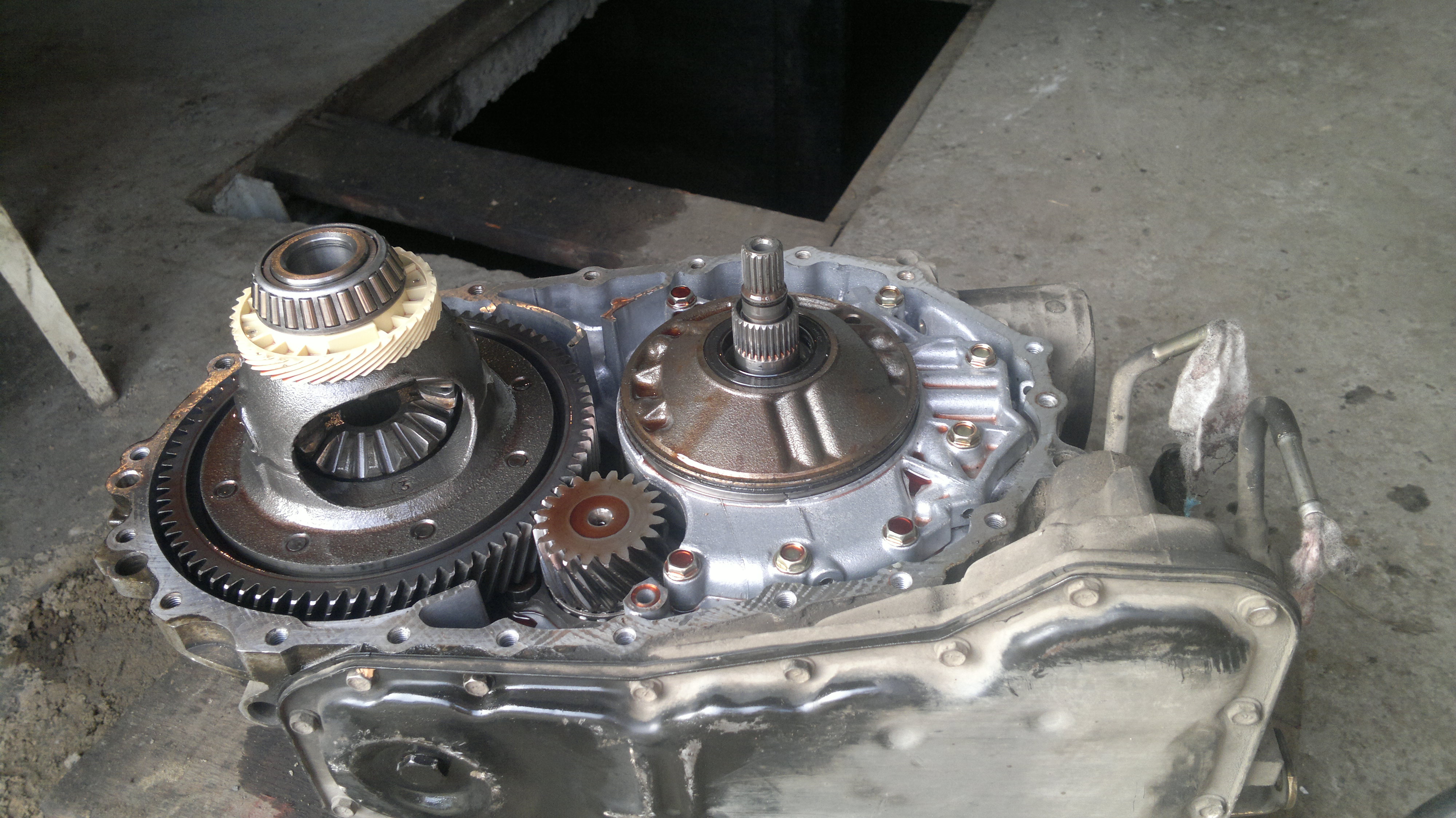

Снял кожух
2013-09-02-580.jpg [ 1.4 МБ | Просмотров: 10477 ]
