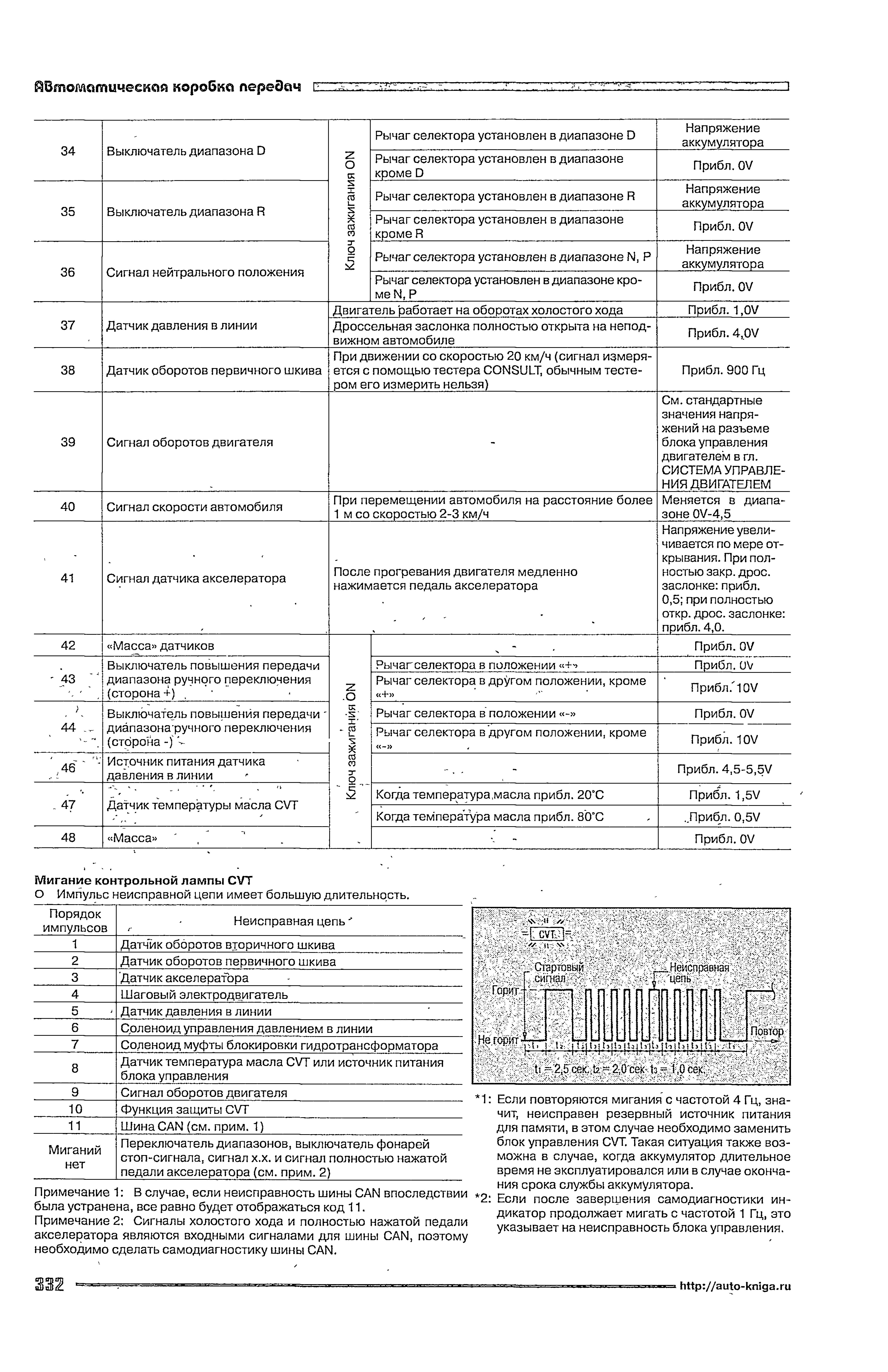

Всем привет!В общем проблема такова.Стоял веня в гараже без лобового стекла,снял переднюю панель за надобностью майфуна,так и оставил.примерно месяц всё это дело стояло открыто,а дело было весной,всё тает,Оказалось крыша гаража протекала,и мне в центр консоли капало.После того как лоб поставил,начал ехать а она не переключает скорости.т.е. в режиме драйв обороты до жопы и всё,ручной режим не включается,на индикаторе так и остаётся D.По книге провёл самодиагностику,моргало 16 раз,бывает сам начинает моргать после запуска двиглы.Датчики оборотов проверял на сопротивляемость, всё гуд.Начал грешить на мозги коробки,разобрал,вскрыл блок,а там 1/3 платы окислено :shock: .Отдал электрику на пропайку всё так же осталось.Придётся новый блок заказывать?Помогите авенироводы добрые советом!!
 Заголовок сообщения: Re: Не переключает скорости
СообщениеДобавлено: 03.05.2011 11:29
Во-первых, у тебя вариатор.
Во-вторых 16 миганий только говорят о наличии ошибки и не есть результат самодиагностики.
Открой первую тему в этом разделе и прочти внимательно как запускать самодиагностику. Долна быть длинная вспышка и после нее 10 миганий, вот когда такое увидишь значит самодиагностика запустилась.

Вот,так оно и есть,одна длинная и 11 коротких вспышек.Было как то что вторая вспышка дольше горела,но я почистил контакт на датчике оборотов,и всё пропало.Сегодня вечером сного запустил диагностику,показывает 3 ошибку,датчик дроссельной заслонки исправен.Хочу посмотреть на блок управления двигателем,но не могу найти.Где он находиться?
