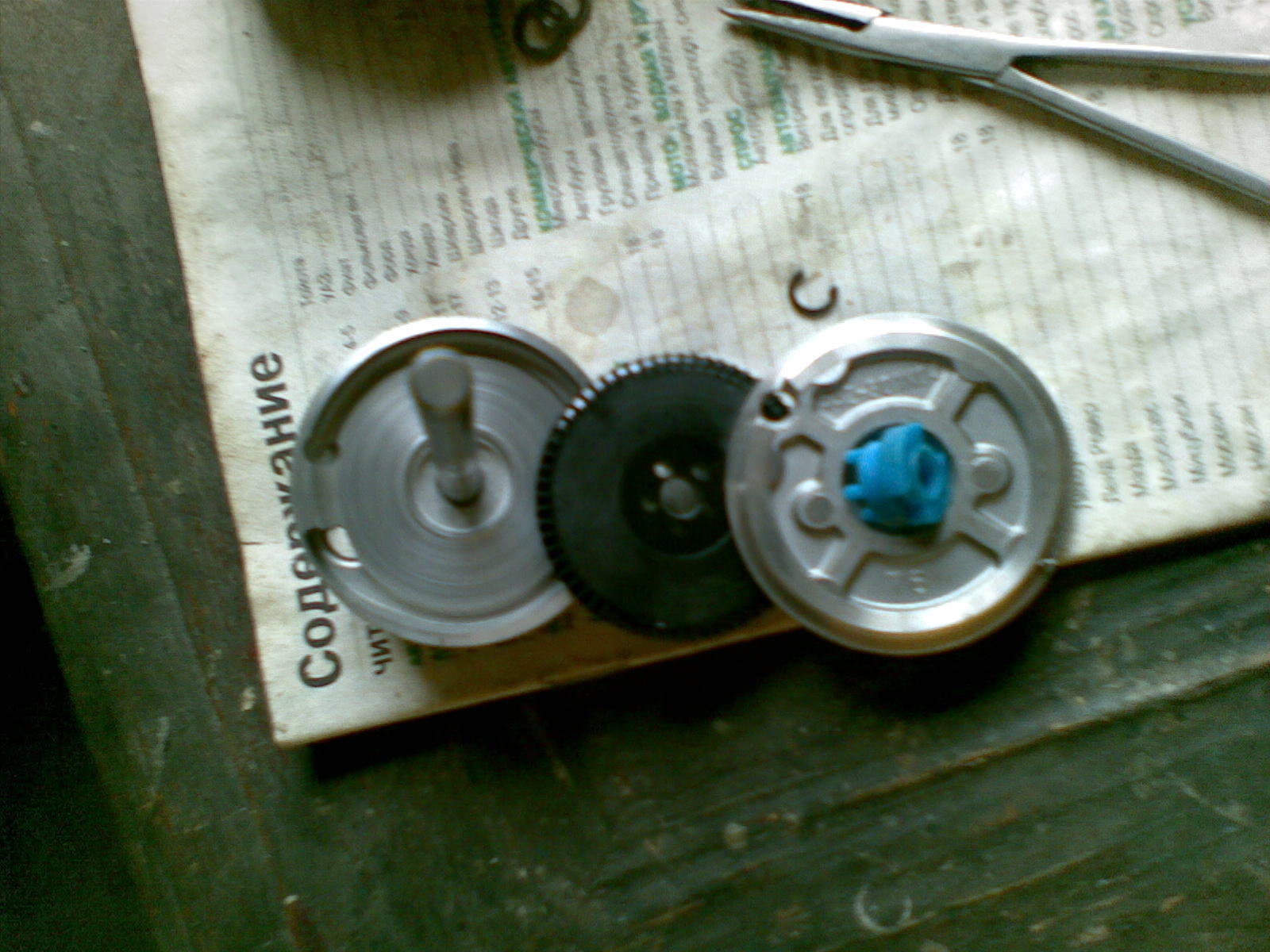

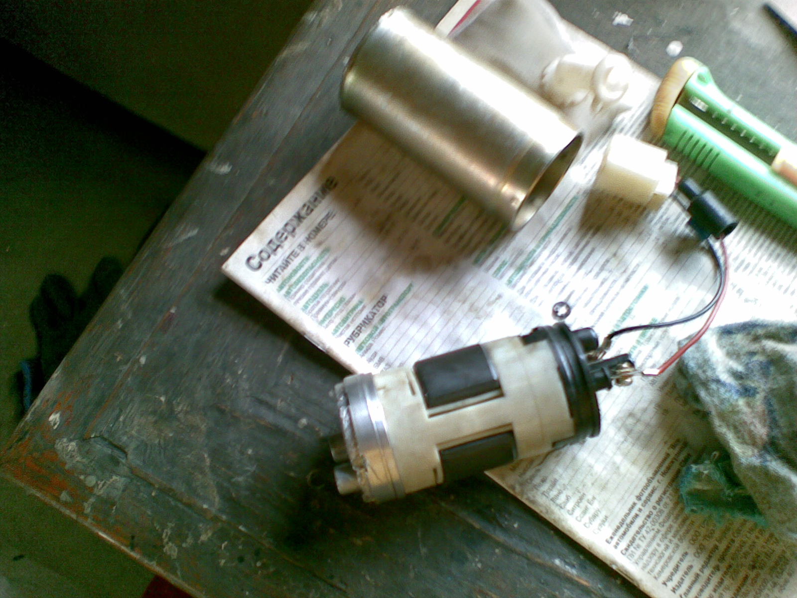

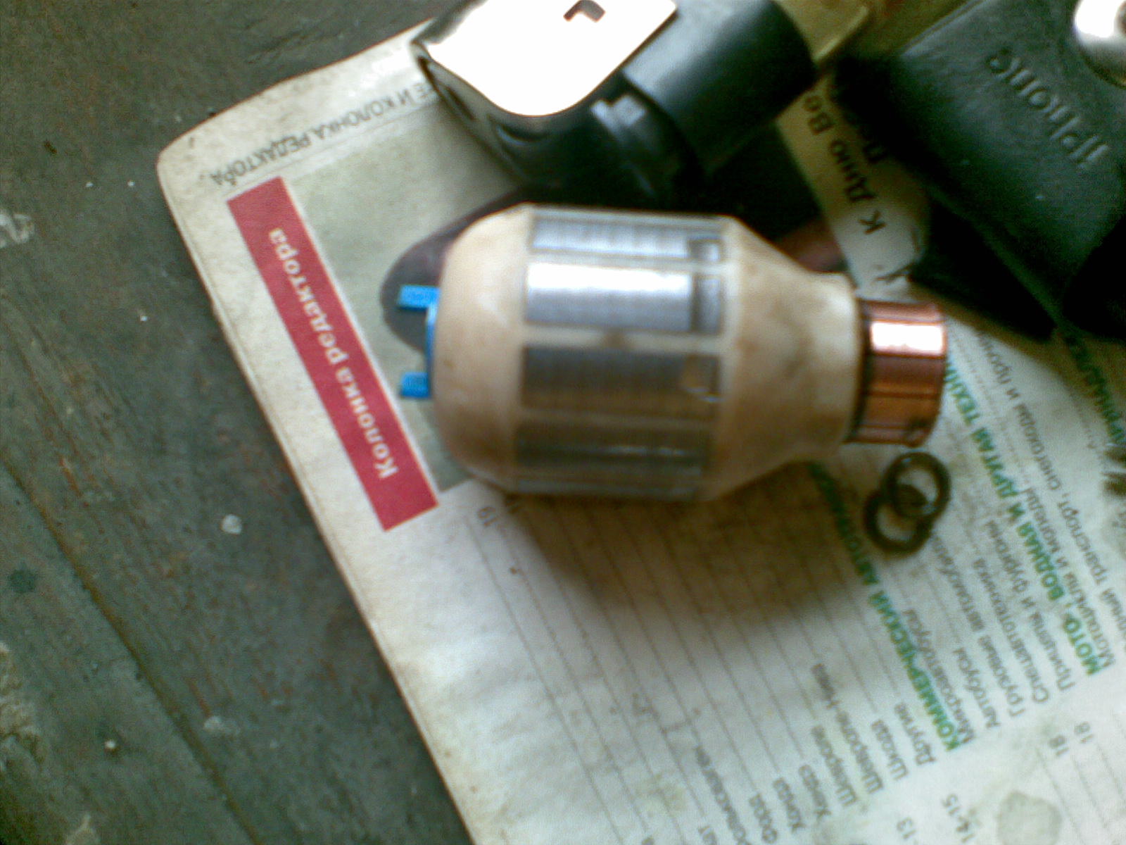

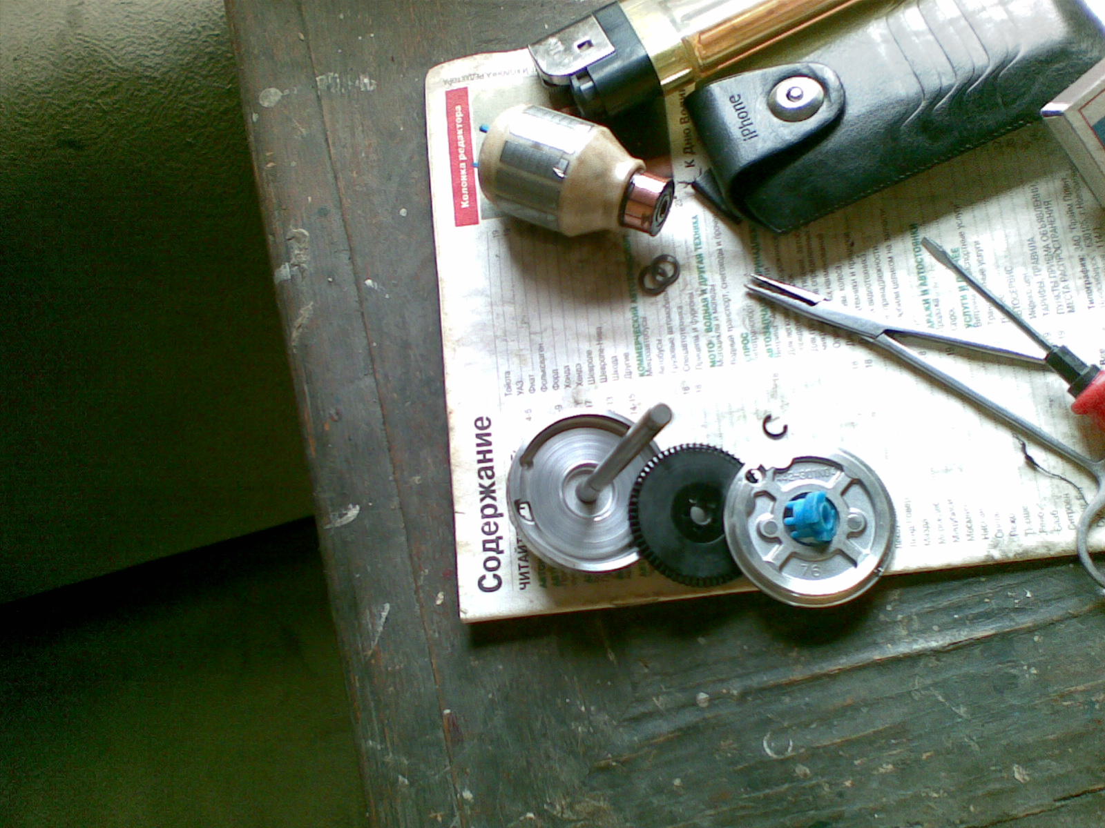

Ну что, мои уважаемые любители этого интересного, сегодня мы будем разбирать бензонасос.
Для этого потребуется только плоская отвертка и молоток. Сперва с помошью молотка прогоняем по кругу отвертку, чем ослабляем обжимку корпуса со стороны входного отверстия. Потом отверткой по кругу окончательно отгибаем кромку чтобы могли пройти внутренности насоса. Теперь можно выбить внутренности бензонасоса в сборе.
Вот они:
26082012_006.jpg [ 257.91 КБ | Просмотров: 4543 ]
26082012_002.jpg [ 232.4 КБ | Просмотров: 4544 ]
Комментарий к файлу: Это просто зажигалка в кадре гигантская, а не внутренности у насоса мелкие
26082012_001.jpg [ 227.2 КБ | Просмотров: 4544 ]
26082012.jpg [ 274.16 КБ | Просмотров: 4544 ]

Для сборки совет один, резиновое уплотнительное кольцо надо положить на 3 минуты на включенную лампу ильича, чтоб оно прогрелось, просохло и приняло начальный маленький размер и плотно оделось (иначе его сжует при сборке).
После сборки молотком завальцевать корпус обратно как было (ну вообще легко получилось).
Одна печалька, шлифовка и притирка лопаточного колеса не дала результатов, насос так и давит только 3,5 бар, и это в упор. А вроде контрактный и особого износа в нем не видать. :(
Пойду куплю новый, не б.у.

Так насос живой был? Вот у меня такой же мертвый насос лежит, как нибудь доберусь до него, хотя бы узнать, что там конкретно накрылось...
СообщениеДобавлено: 28.08.2012 19:03
Он просто износился, не может уже выдавать изначальных параметров, хотя еще вполне делает вид рабочего. У меня такой же в машине... Нужно новый искать.
