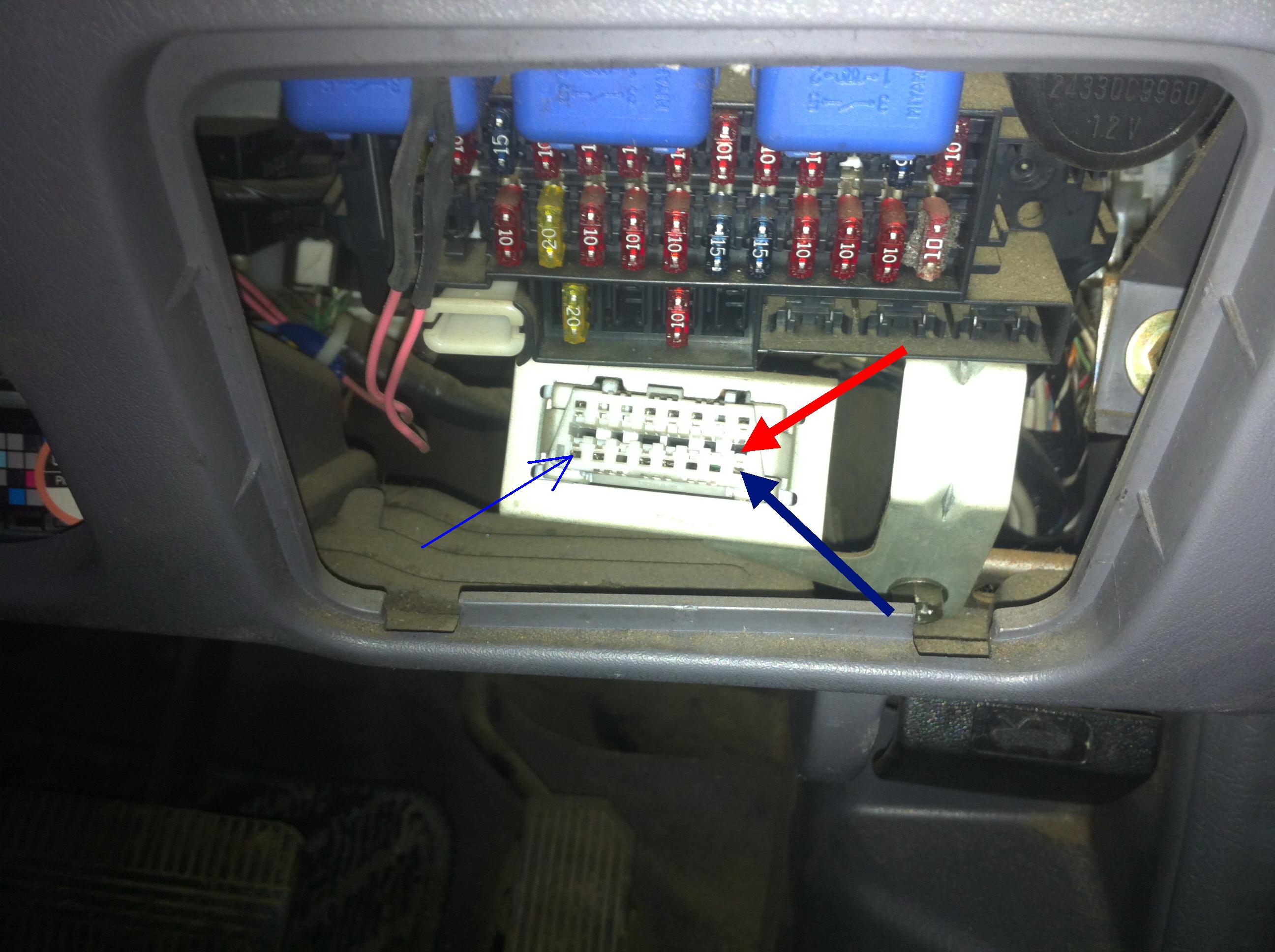

два нижние крайние(крайний левый и крайний правый) контакта в диагностическом разъеме
не совсем понятно, вот на моей картинке стрелками показано, это два разных контакта? Тот, что отмечен синей стрелкой и есть один из нижних?
01-marked.JPG [ 1.18 МБ | Просмотров: 18317 ]
Avenir SALUT/X, 01.2001, SR20DE, 4WD, MCVT, KX2 K, GLSSV, NAVI2, W; PNW11-500358; TBYNRFWW11EDAB--A- - продан (03.2015)
СообщениеДобавлено: 24.04.2012 05:07
Замыкай синие контакты! Сделай диагностику 2 раза, на холодную и на горячую когда заглохнет и не заведется!
01-marked.JPG [ 437.43 КБ | Просмотров: 18309 ]
