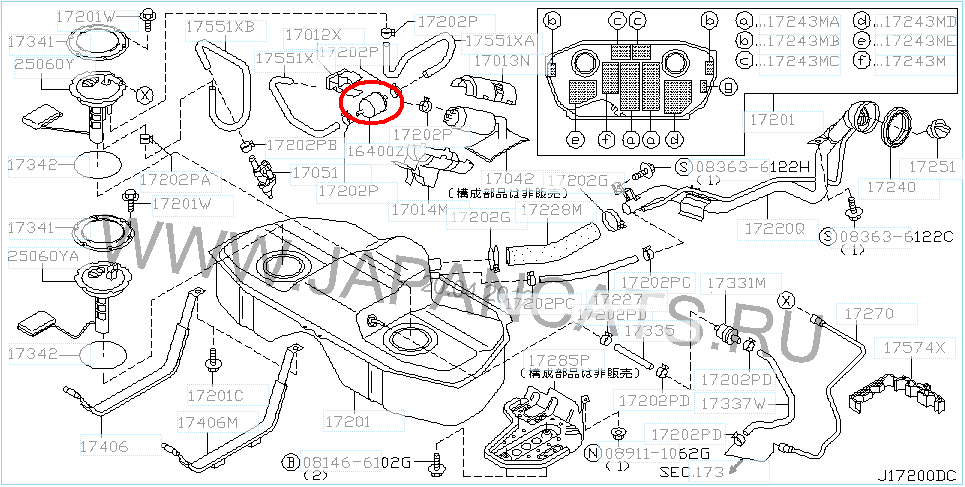

Столкнулся с такими проблемами. Обыскал все и не могу найти где находиться топлевный фильтр. обычно под капотом находиться, а там нет. Может кто нибудь знает где находиться топлевный фильтр Nissan Avenir 2003 QR20 RNW11 4WD

в баке он скорее всего...рядом с бензонасосом...или под капотом слева по ходу движения, на щите моторного отсека висит...
СообщениеДобавлено: 19.04.2012 09:35
У него скорее в баке .

у меня было 2000 SR20 под капотом, а тут нет. посмотрел журнал там нарисовано, что находиться прям внутри баке. нет в смысла туда пихать фильтр.

Номер кузова напиши полный, посмотрим по FASTу где точно стоит, ну и номерок заодно.
Если в баке, то AY505-NS001

Авто как у меня похоже - так что фильтр точно в баке, доступ через лючек под задним левым сиденьем. А вообще это уже во многих темах обсуждалось.

все нашел. всем спасибо!
