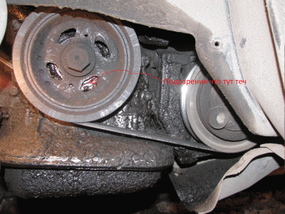

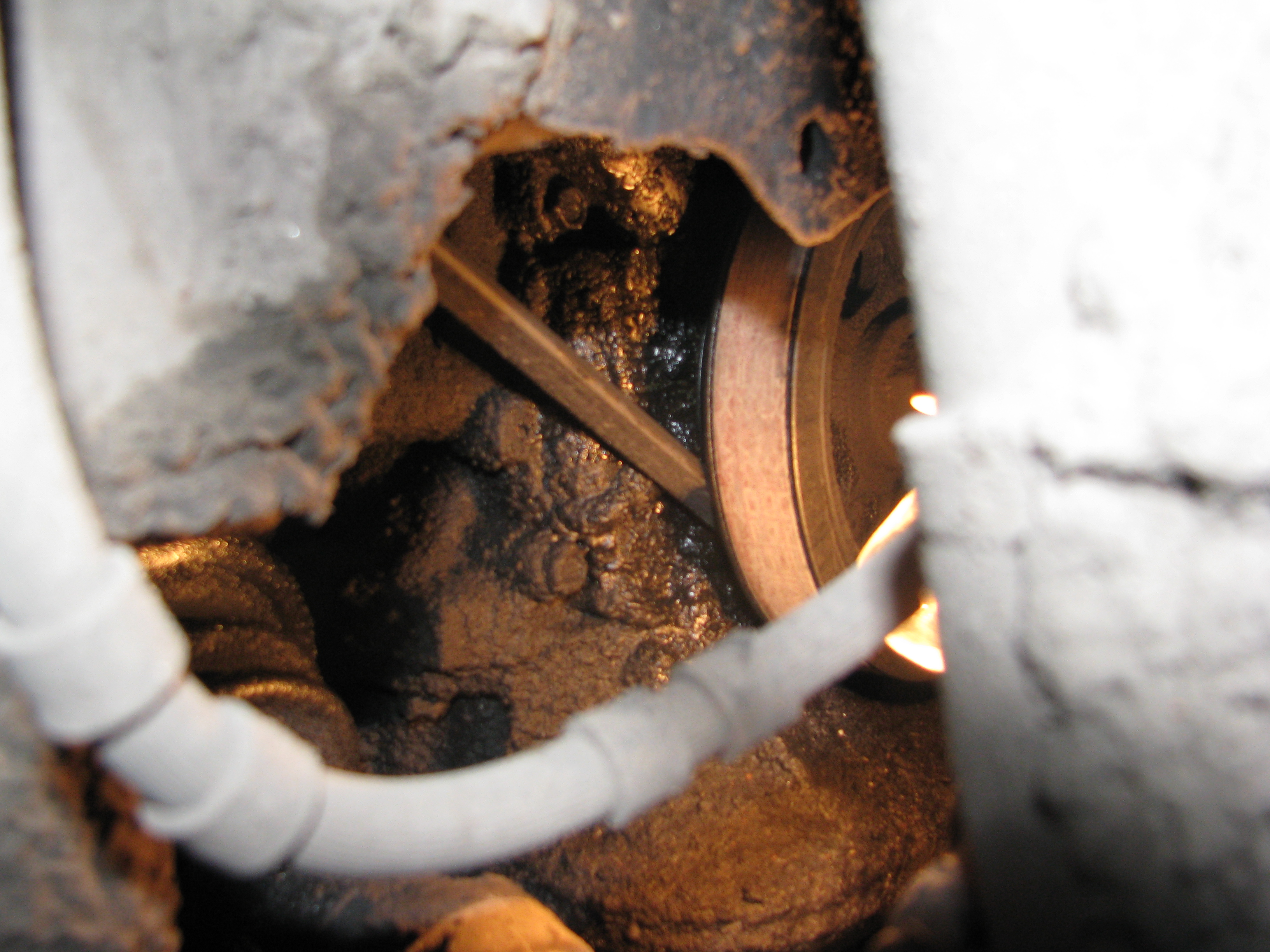

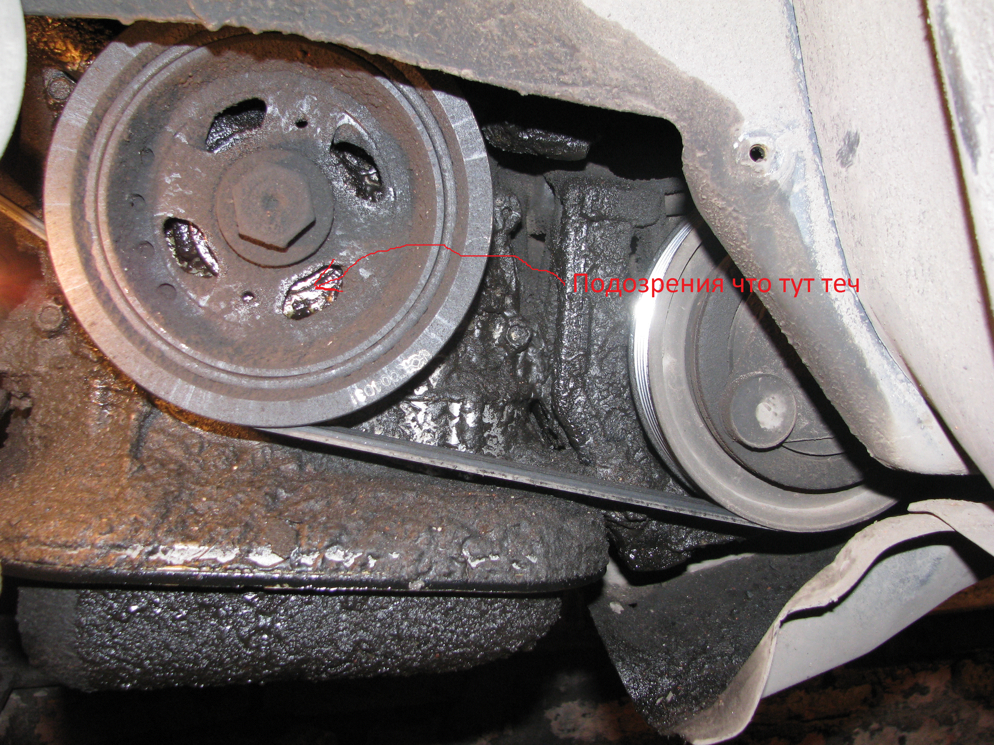

Уважаемые Авенироводы помогите понять или подскажите где искать теч масла, вчера заметил что двигатель весь в масле с правой стороны в низу! Из под фильтра не бежит!

Скорее всего сайльник коленвала, там где ты и указал. МЕняется не сложно, самое сложное снять ремень на гур. и еще нужно съемник сделать
Я брал обычную железную пластину, просверлил 2 отверстия под отверстия в шкиве, наживил на длинные болты м6, центральный болт упер его в эту пластину, таким образом выкручивая центральный болт стянул шкив.
СообщениеДобавлено: 08.04.2012 09:09
100% сальник коленвала. у меня тоже так было, когда купил авто.

Спасибо, это какой сальник, передний или задний! Номерок подскажите пожалуйста, а то я сейчас с телефона сижу на форуме, поеду на рынок искать!
CR-V 2001 B20BZ2
СообщениеДобавлено: 08.04.2012 09:26
передний
СообщениеДобавлено: 08.04.2012 09:31
у меня 1351053J11
