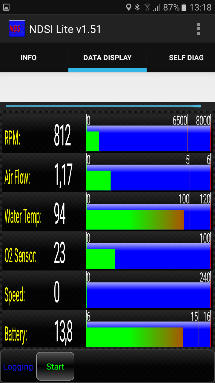

Добрый день.
Борюсь с этой проблемой уже долгое время.
И так по порядку: машина 98 года, Авенир, в комплектации GT4S, двигатель SR20DET, автомат.
Машина очень вяло набирает обороты, более менее нормальный рывок получается с 5 тысяч оборотов, и то слабенько.
Что было сделано:
- поменяны свечи на NGK иридиевые по каталогу.
- Поменяны ВВ провода
- поменяны фильтра (масла, воздуха, топлива)
- поменяны все масла( двигатель, коробка, редуктора, гур, тормозная, антифриз)
- поменян топливный насос на Walbro 255
- почистил впуск
- поменял сальник в трамблере
- поменяны прокладки на турбине.

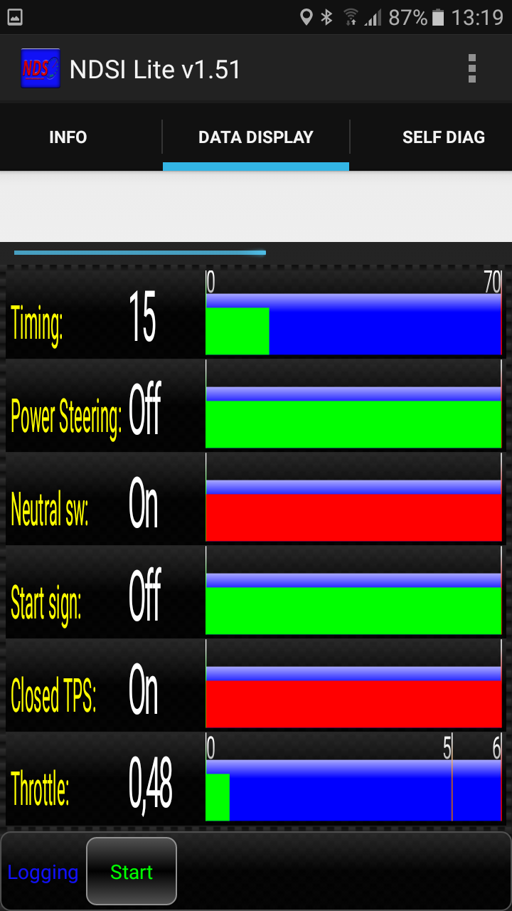

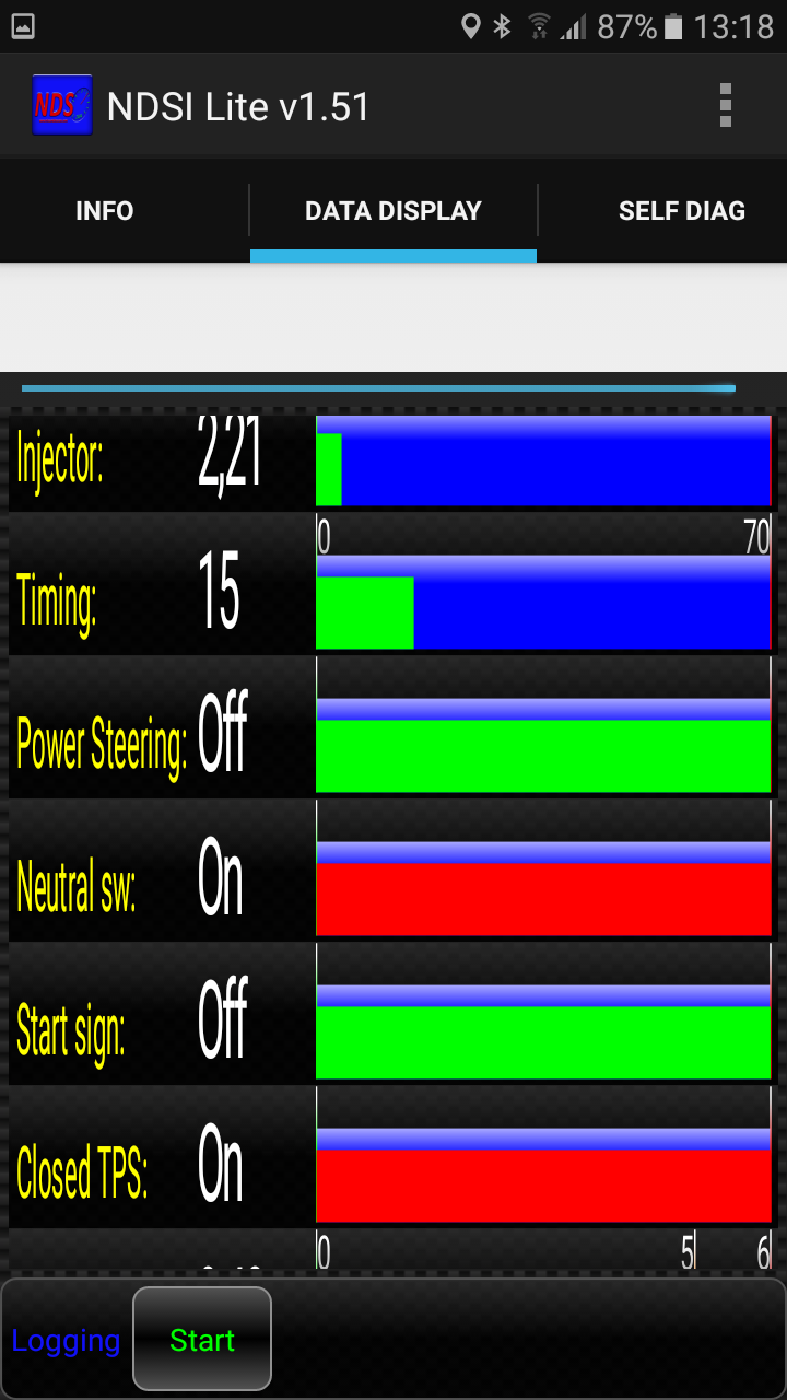

Во вложении скриншоты показания датчиков. Показания МАФа мне кажется завышены, но подключал еще один маф, он показывал тоже самое. Под капотом когда машина заведена и работает на ХХ, под впуском слышен воздух (как будто его оттуда выдувает, но по идее на ХХ должно всасывать). Брызгал по всем местам карбом, куда только мог достать, изменений во время этого никаких не было. Давление турбины стандартное - 7 psi, в пике доходите до 10 psi. На днях буду ставить манометр в топливную систему и смотреть давление.
А так по машине, заводится отлично, и в тепло и мороз, без проблем.
Что делать и куда копать уже не знаю. Ошибок никаких а тачка не едет...

У меня пассат турбовый и на впуске егр. Основы турбовых моторов дают мне представление,, что на ниссане должно быть аналогично, то есть рециркуляция подаёт от турбины на впуск газы и если прокладка егр или неисправность прижима клапана присутствуют (не исключено также и то и другое вместе) могут давать такой симптом. Проверь герметичность соединений егр на впуск. Желательно его снять и прочистил карбклинером. Прокладки менял только на выпускном коллекторе к турбине? Вообще опрессовку бы сделать, . А на ниссане какие форсы? Я помню пассат был как трава поменял форсы и стал зверь - но то дизель... В идеале конечно совет владельца бензинового турбо. Чувствую что косяки системы наддува, надо их локализовать. Это или герметичности системы наддува и/или неисправности егр. Хх держит значит пока актуатор не двигает геометрию, все норм.. на ниссане вообще есть чек по передуву или едодуву? Актуатор и геометрия в норме?

В принципе тоже самое, но ЕГР у меня нет) Опрессовку собираюсь делать на выходных, дымогенератор бы, но не судьба, так просто что нибудь думать будем. Давление турбины в норме, стоит датчик давления турбины. Ошибки по передуву и недодуву нет, только разлетевшийся двигун, основная ошибка) Спасибо буду искать дальше.
