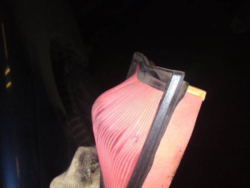

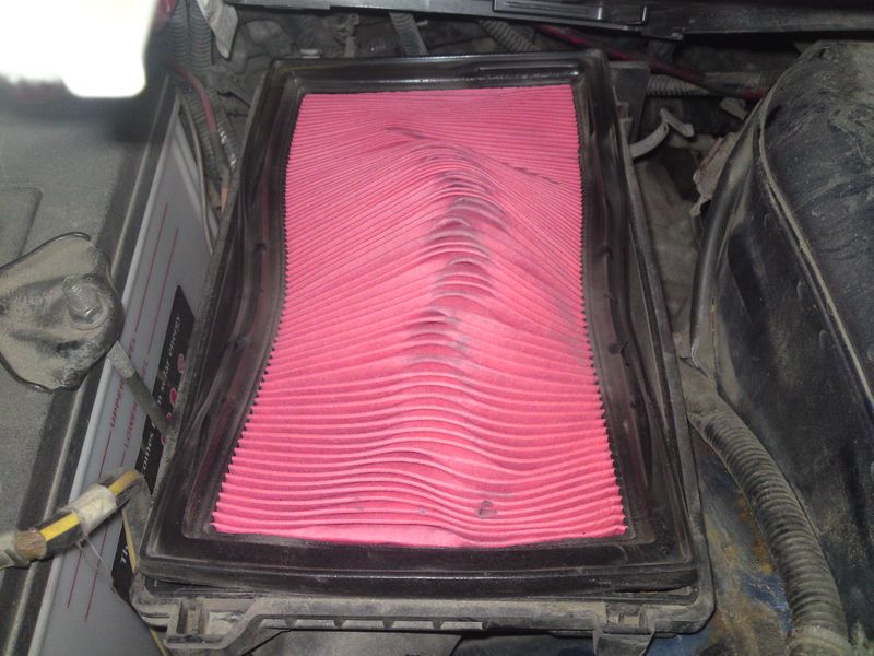

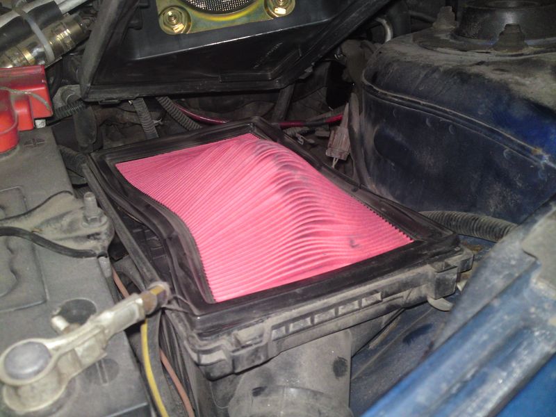

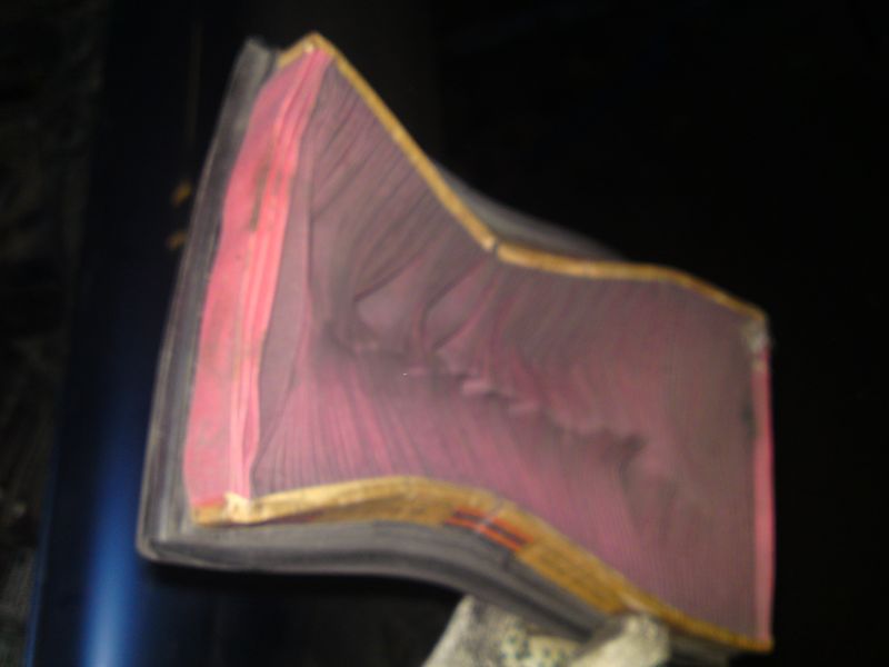

Собственно вот!
При очередной замене фильтра, столкнулся с аномалией :shock: :? первый раз такое вижу...
Мастера рядом которые были, говорят - Парень это ж как надо гонять! :? 8-) Ну это ведь бред??? Из-за нажимания на газульку фильтр так не втянется и не сомнётся? Это ж как сосать должно что бы боковые резинки вытянуть из под крышки???
Что может привести к токой хрене????
Может ацетон, с его желанием погонять? :lol:
DSC06923.JPG [ 98.43 КБ | Просмотров: 28477 ]
DSC06924.JPG [ 101.59 КБ | Просмотров: 28477 ]
DSC06925.JPG [ 39.8 КБ | Просмотров: 28477 ]
DSC06926.JPG [ 46.66 КБ | Просмотров: 28477 ]

Скорее впуск ПЕРЕД фильтром чем-то забит...

Так Венька прёт при этом как из пулемёта:) ни захлёбований ни тупняка... А если забито было бы, то сосать воздух было бы не от куда.
ОДИН МОМЕНТ!!! - Я езжу без переднего бампера! Это может как то повлиять???
Допустим на 180 и больше давление воздуха набегающим потоком продавило фильтр...
Опять же... От куда взяться этому потоку, если у меня там эта чёрная пластиковая коробка внизу и она закрыта со всех сторон....

может быть просто китай-фильт?

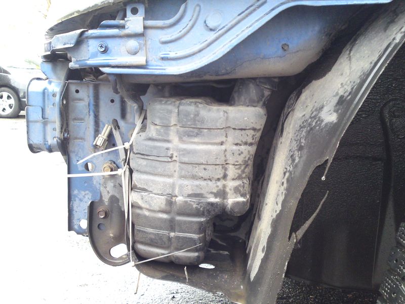

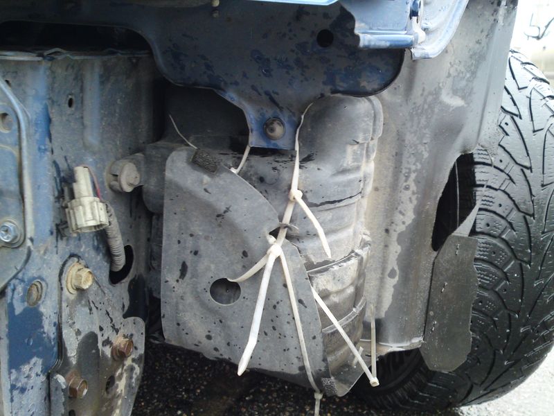

Вообщето от коробки с фильтром идет труба под правую фару(проходит меж площадкой аккума и блоком предохранителей), вот под ней и находиться воздухозаборник, за бампером который ты снял, и смотрит эта труба вперед дыркой. Так что как говориться, ну развечто воронку не надел...

На протяжении всей жизни Веньки беру только у одного чела расходники, он заморочен на качественных поставщиках ...
Так некачественный фильтр могёт такое приподнести...???

Ерунда это, такое очень часто происходит на всех марках дело не в машине, а в фильтре. просто поставь новый фильтр и гоняй дальше
Не поленился и дошёл до машины...
КУДА ВСТАВЛЯТЬ ВОРОНКУ?????????????
Всё везде закрыто, я даже с низу потрогал 8-) открытой дырки нет.

А я еще не пойму толи оригинал это то-ли Ashika. Для Ashika такое уже через пол года эксплуатации норма. У меня тож последний выдавило, не так сильно, но все-же меньше чем за пол года . Прошлый год они еще ничего были, а в этом совсем сухие стали и слабые на выхлоп. Я на Jakoparts J1321008 перешел, 162руб, нормально пропитан и остов железный, а не картонный.
СообщениеДобавлено: 11.10.2011 15:56
Склоняюсь что дело в фильтре. Фирму ща не помню, но что то из приличного...
Походу приличное стало не приличным :(
Ну Веня и пылесос :lol: ёмаё 8-)
СообщениеДобавлено: 11.10.2011 16:37
Дело в фильтре, железобетонно. Но это не означает, что он плохой. Скорее наоборот, что очень хороший. Вот жесткости ему не хватает, для твоих отжигов.
Фигня, раз так происходит, сделай решетку в виде прямоугольника подходящего размера и ложи поверх фильтра в качестве опоры, чтобы фильтрующий элемент не прогибался. Слишком мелкие ячейки в решетке не нужны. Собственно нужно поперек гофр фильтра два-три поддерживающих ребра, всего то. Лучше эту решетку сразу в крышку фильтра интегрировать, чтобы уже не париться вообще. Или подбирай более жесткий фильтр.
