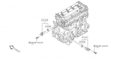

Блин второй раз уже такие симптомы кроме оборотов (холостые в норме крутит тож хорошо) . "Ошибка датчика коленвала" заводился тока с 3й попытки неделю, потом все встало на свои места .седня опять "поперхнулся" после остановки с 5й попытки завелся но чек не загорелся.
На СТО пытались до него добратся -глухой номер! туда ни то что ключем или отверткой даже пальцем его потрогать сложно добратся :twisted: хотяб разьем сдернуть и ВД пшикнуть

Снизу надо пытаться, из под машины.

на подьемнике как раз и пробовали :evil: Вот и думаю новый датчик купить -то куплю а менять движку сымать иль какой хитрогнутый ключ придумывать :? :?

В таком случае лучше сначала проверить работоспособность датчика осциллографом. Провод вычислить в косе и воткнуться в него щупом. Вполне возможно датчик живой.

Говорят может быть и живой но типа кака нибудь стружка к нему прилипла поэтому то работает то нет

Жестокая шутка, про стружку.
Эти датчики от перегрева выходят из строя, но не часто. Это как же нужно мотор прогреть, чтобы датчик спёкся...
Чаще всего датчик начинает якобы дурить при сильном износе цепи, или при неадекватной работе натяжителя цепи. Т.е. датчик исправен, но ошибка фиксируется по датчику, хотя виновата цепь...
