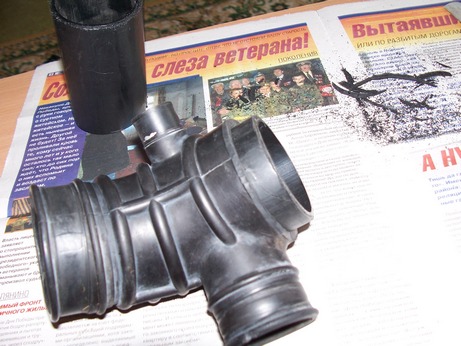

Ну вот и развалилась моя гофра, которая от MAF до дроссельной заслонки. Машин заглох... Замотал широкой изолентой и в поиск. На разборках нет таких, временно поставил от Тины 2001 г.в.
Под заказ сказали ~3500 - давит жаба...
Сегодня проехался по магазинам сантехники и запчастей для ВАЗ, ГАЗ и т.п.
Результат ниже.

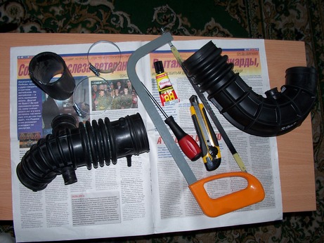

Куплено и было в закромах:
обрезок трубы ПВХ диаметром 63мм - подалили
гофра от ВАЗ вроде 10-ки или 12-шки - 292 рубля
клей 88 - был
хомуты 60-80 мм - были
Инструмент:
ножовка по металлу
острый нож
наждачка

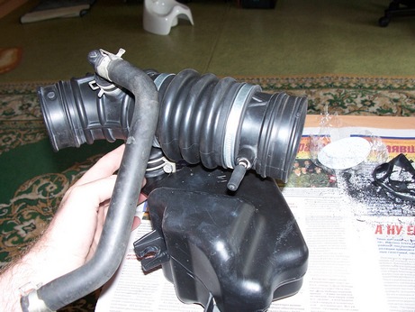

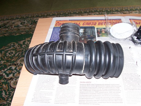

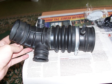

Далее режем, пилим, клеим. По фото думаю все будет понятно.

Ну а ЧО, тоже вариант.
Только нужно было вставки немного обработать для более плавного обтекания воздухом. Типа раструбов сделать по концам. Либо подобрать тонкостенную трубу из жесткого дюраля, чтобы ступеньки почти не было.
С толстостенной вставкой даже проходное сечение заметно уменьшается, ведь зависимость сечения от диамета кватдратичная...
Обязательно пронаблюдай за правильностью работы, особенно на полных открытиях дросселя.
СообщениеДобавлено: 15.06.2011 17:47
Сообщения: 676
Уже пронаблюдал - двигатель стал работать ровно, вроде динамика стала лучше, расход по городу упал примерно на 1-2 литра судя по показаниям мультитроникса.
А вставки я обработал изнутри как vtral написал (на фото примерка вставки), просто про это написать забыл.

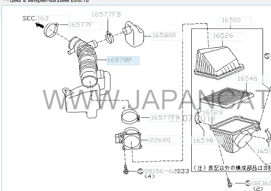

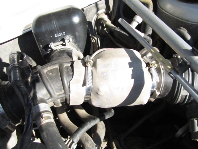

Сегодня увидел что почти полностью разорван шланг идущий от фильтра наружнего воздуха к двигателю. Разрывы в гармошке в складках в перво и последней дыры палец пролазит :( .
Задумался после того как шел на скорости до 140 км-ч и вылезла ошибка "Бедная смесь". Через два дня как скинул её увидел дыры. Попробовал изоленты немного намотать слезла дыры обнажились :o . Пока ошибка не вылезла до 100 разгонялся только что.
Стоимост нового 3300 рублей и ждать около 3 недель-дорого и долго.
Кто знает как её заклеить что предпринять, может наложить что сверху и хомуты с обеих сторон навернуть? Может термоусадочная какая гибкая есть пленка-тогда номер её !
Заранее всем спасибо!

посмотрел патрубки дрмв и т.д. от отечественных-хомуты купил-можно сделать и если внутрь для жесткости что-то вставить пвх трыбы кусок к примеру то все должно получится-но я неуверен что все по диаметру подойдет поэтому я купил красный герметик-2перчатки электрика из толстой резины и собираюсь из этого сделать времянку. фото приложу-если получится.

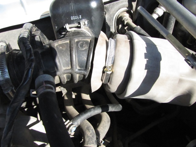

вот сделал не очень свиду посмотрим как будет себя вести в дальнейшем

Можно предположить, что не очень поведет.
Хомутами по мягкой основе, да еще и со складками, загерметизировать сложно. Если ты туда герметика не напихал конечно. :)
Но "трудностей" для подсоса ты организовал не мало, возможно даже достаточно, чтобы проездить до прихода запчасти. :lol:

а кто нить пытался лечить термоусаткой
エキスパート VW11 QG18 2WD 2003
СообщениеДобавлено: 03.12.2012 15:34
пробовали - нормально лечится, только термоусадку нужного диаметра найти трудновато.. 8-)
кстати о птичках, при замене и ремонте гофры, не забываем чтобы внутренний диматер соответствовал заводскому иначе маф врать начнет

сейчас с Алиэкспресс термоусадки практически любого диаметра можно заказать
