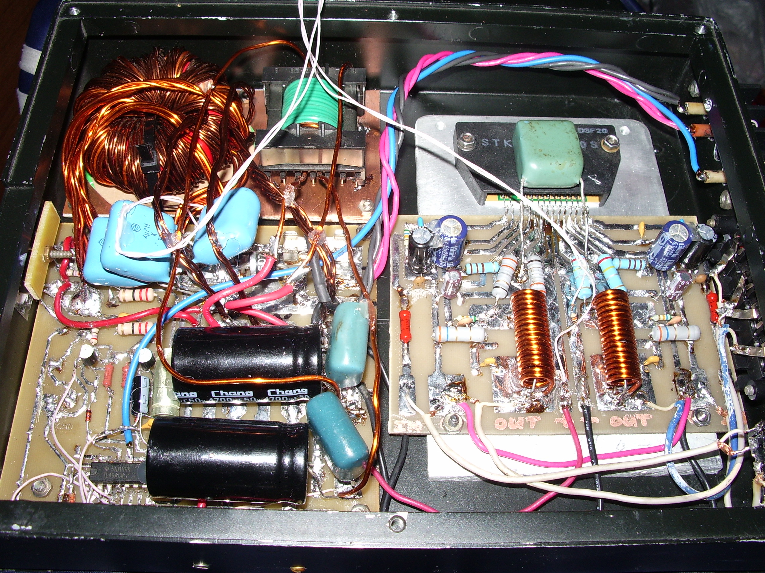

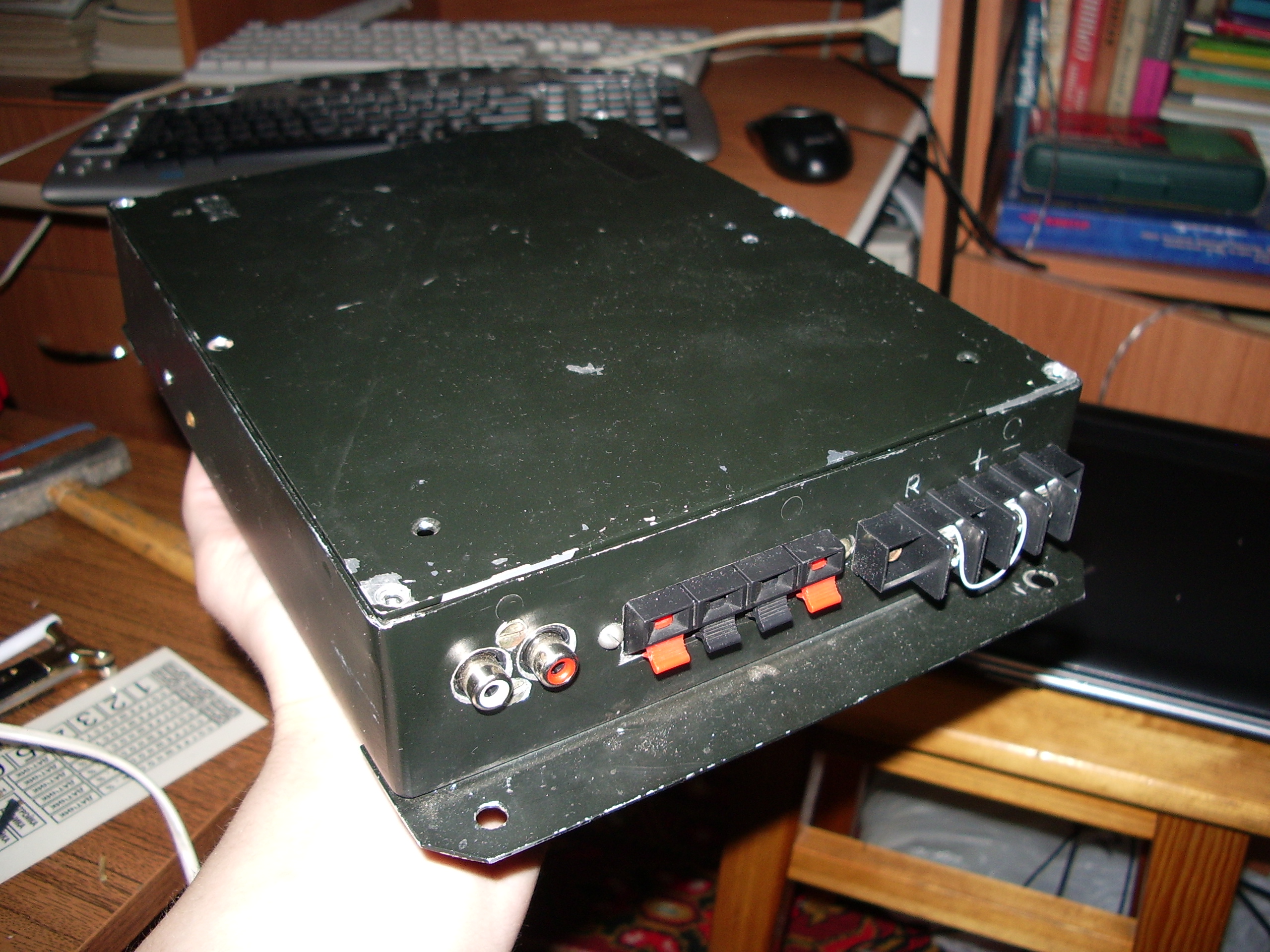

Занимался по молодости этим, пару автоусилителей собрал себе на самодельных платах, старые Canonы лазерники которые тонера не жалели хорошо для этих целей подходят.
вот такие штуки получались:
IMGP7874.JPG [ 1.64 МБ | Просмотров: 8229 ]
IMGP7868.JPG [ 1.58 МБ | Просмотров: 8229 ]
