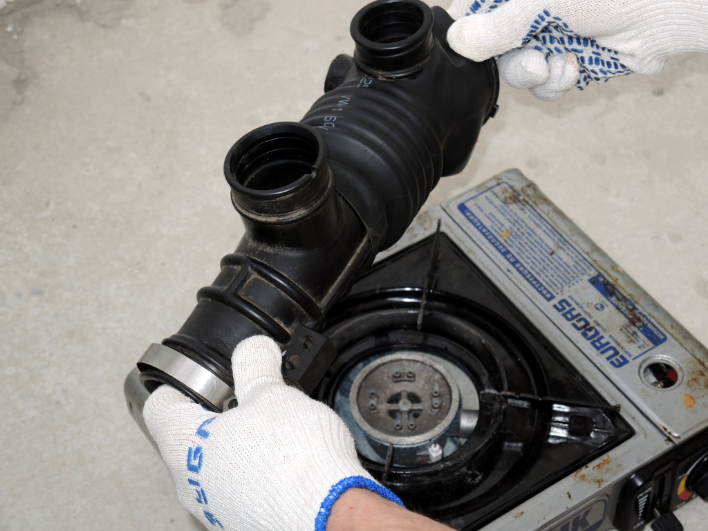

Хочу поделиться удачным опытом.

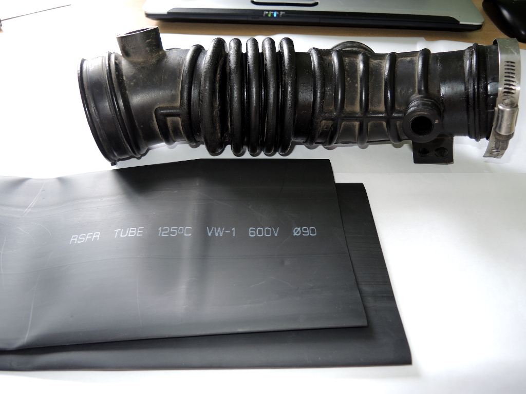

Идём в радиомагазин и покупаем термоусадочную трубку диаметром 90мм. В Барнауле я нашёл такую в Эскоре за 240 руб.
1.JPG [ 328.99 КБ | Просмотров: 53457 ]

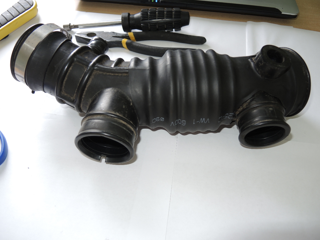

Гофра достаточно неплохо гнётся, поэтому для надевания на неё термоусадки достаточно одноэтажных матов.
2.JPG [ 316.96 КБ | Просмотров: 53457 ]
Работает термоусадка следующим образом: когда её нагреваешь, то она уменьшается в размерах и плотно облегает провода (её основное назначение - заменять изоленту).
С помощью походной газовой плитки усаживаем её до нужного размера.

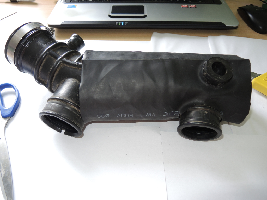

Действовать надо аккуратно. Если перегреть, то она начнёт сильно вспучиваться, истончаться и вообще всё будет плохо. Усаживать надо именно теплом, к самому пламени подносить её нельзя.
4.jpg [ 374.01 КБ | Просмотров: 53457 ]

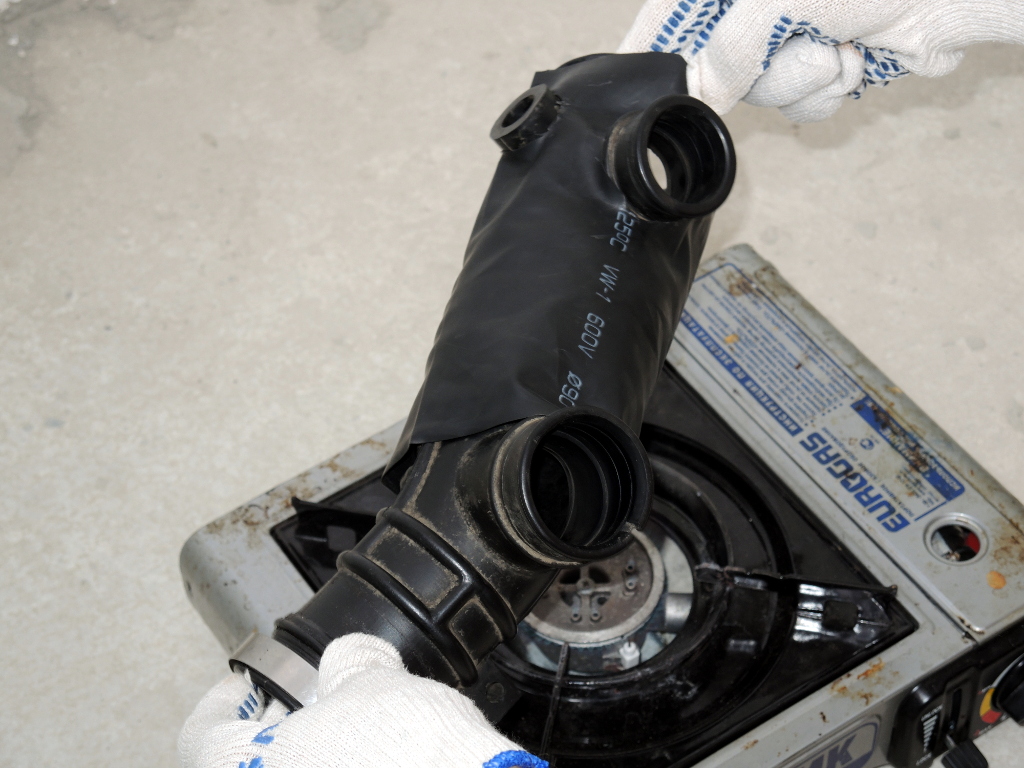

В результате получаем вот такую штуку.
5.jpg [ 316.4 КБ | Просмотров: 53457 ]

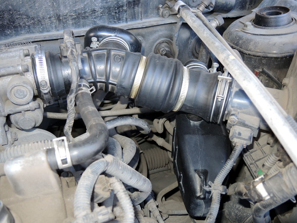

Перед тем, как установить всё обратно на машину решил добавить её пару хамутов для верности.
По началу были сомнения, что тепло от двигателя может в последствии испортить всё, но похоже оно оказалось не критично. Вот так выглядит гофра спустя неделю поездок по жаре.
6.jpg [ 415.71 КБ | Просмотров: 53457 ]

Пока жара стоит, проблем быть не должно. Но зимой эта термоусадка задубеет в камень.
Двигатель висит на подушках. Гофра не случайно выполнена в виде гофры, она должна легко компенсировать все движения двигателя на подушках, не нагружая механически МАФ, который установлен жестко на корпусе воздушного фильтра.
В общем, есть весьма серьезный риск получить больше проблем, чем было до этого. Лучше гофру поменять на исправную. В крайнем случае, термоусадку применять только на прохудившемся участке как можно меньшей длинны, временно, до покупки новой гофры.
