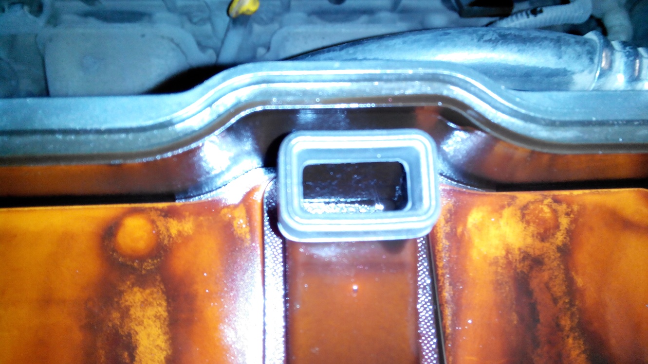

клапан на замену, пропускает без особых усилий в обе стороны(
прокладка картерных газов задубела ужас, при снятии развалилась
новенькая стоит
20141120204931.jpg [ 331.45 КБ | Просмотров: 11029 ]
номера мож кому пригодится)
клапан - 118100M300, прокладка - 13271-4M501

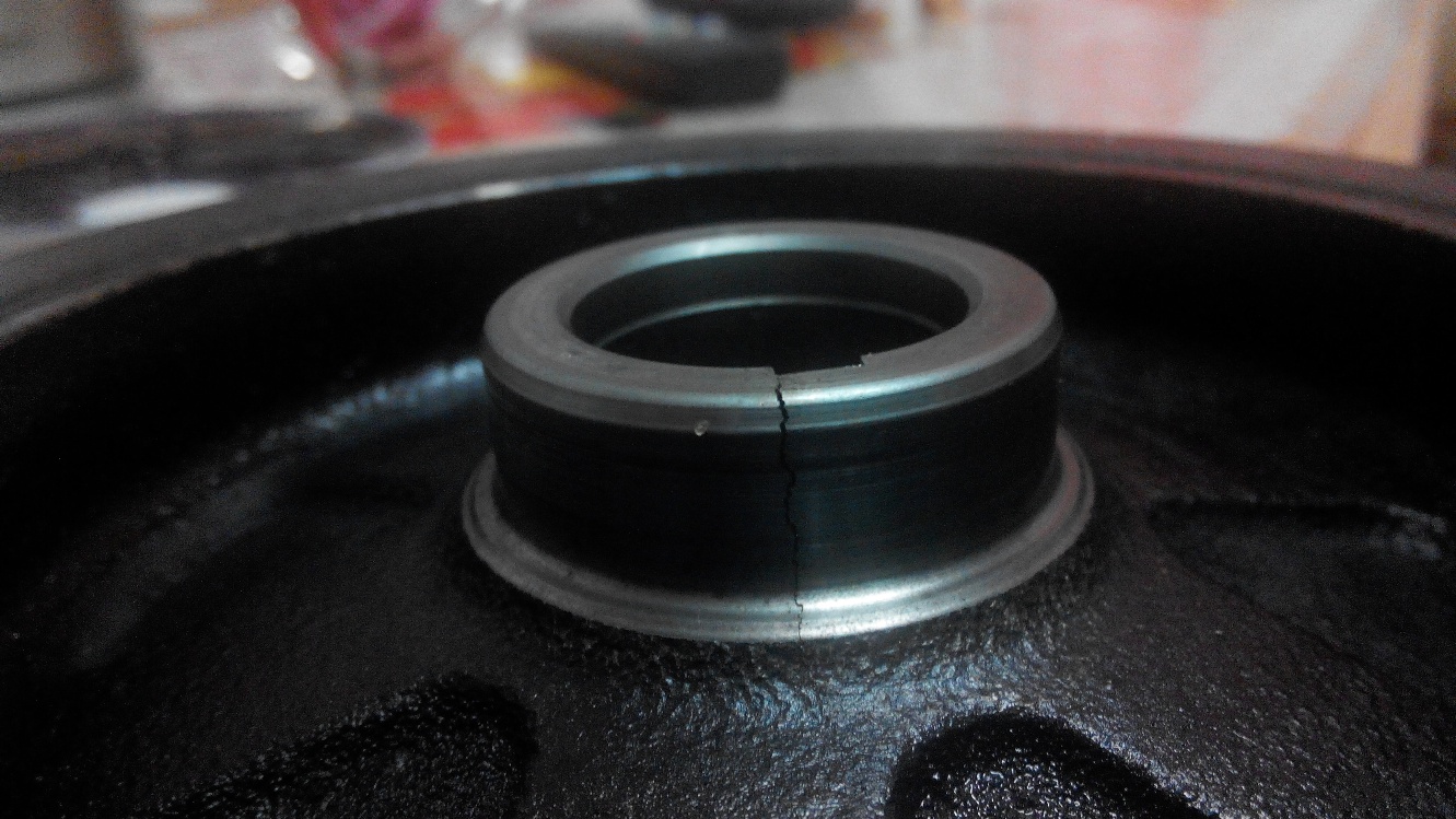

вылезла еще проблема:
при снятии шкивта сразу не заметил трещину
20141120203015.jpg [ 379.81 КБ | Просмотров: 11029 ]

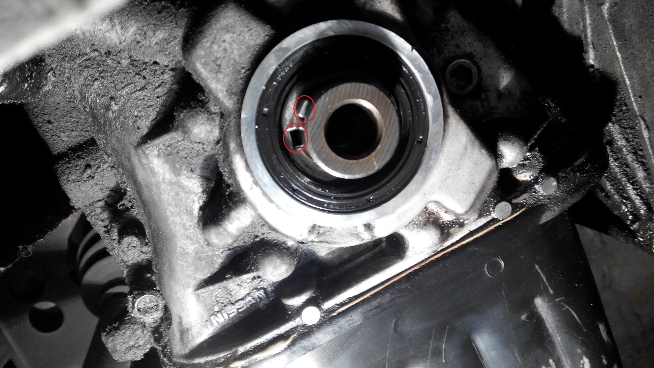

но это не самое печальное вал выдвинулся вперед на 5 мм. это критично или это можно исправить?
и не могу понять эти риски должны совпадать или как?

По моему это шпонка а не риска. Просто для информации - шкив с какой целью снимался?
 Заголовок сообщения: Re: МАСЛО в Дроссельной Заслонке
СообщениеДобавлено: 21.11.2014 06:15
Сообщения: 85
масло через сальник сочилось, а может или через трещину.
а шпонка должна быть внутри этого гнезда, или это масленый канал?
СообщениеДобавлено: 22.11.2014 19:44
Сообщения: 495
Откуда: Иркутская обл.
Dmitriy87, я не моторист, жди ответа грамотных людей. Про то что это шпонка это только мое предположение. Может это прорезь для датчика...
