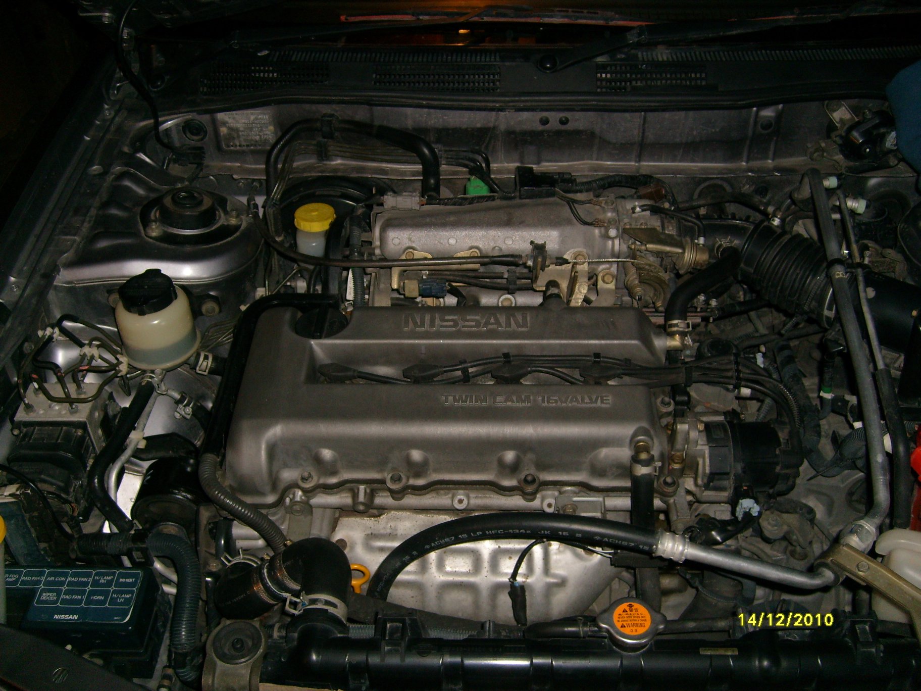

видимо друг друга не поняли :D а вот этот болт про который говоришь где именно можно бы по подробнее про него или схематически :?
 Заголовок сообщения: Re: Заменил MAF...и
СообщениеДобавлено: 14.02.2011 01:11
Сообщения: 276
у тебя вверху рессивер? Или внизу?Я писал про ср-мотор с нижним расположением рессивера.
СообщениеДобавлено: 14.02.2011 07:38
я думаю с верхним расположением :)
S7305398.JPG [ 389.64 КБ | Просмотров: 12468 ]
СообщениеДобавлено: 14.02.2011 08:07
Ни в коем случае не крути упорный болт ХХ, не даром он залит краской, потом отстроить нормально не получится, там заводские установки. У меня один в один как у тебя двигатель.
Ты скорее всего не правильно выдерживаешь временные интервалы при обучении ХХ.
Кратко:
Хорошенько прогреваешь двигатель(необходимо проехать километров 5 по городу). Выключаешь все электроприборы. Глушишь двигатель, заводишь двигатель, ждешь 30 сек, скидываешь ровно на 5 сек(важно) верхний разъем датчика положения дроссельной заслонки(ДПДЗ), садишь назад. Обороты должны восстановиться.
По началу у меня тоже не с первого раза получилось, мучался долго, потом понял как и теперь всегда с первого раза получается.
Но перед обучением я бы посоветовал тебе снять дроссель, снять шаговый двигатель КХХ, прочистить все каналы очистителем карбюратора, заменить прокладку, прочистить пружинку КХХ(запомни положение).
Разбирай весь узел КХХ(снизу), не трогай саму заслонку двросселя и датчик ДПДЗ. Особенно удели внимание каналам клапана ХХ. Скорее всего проблема не в мафе а именно там.
