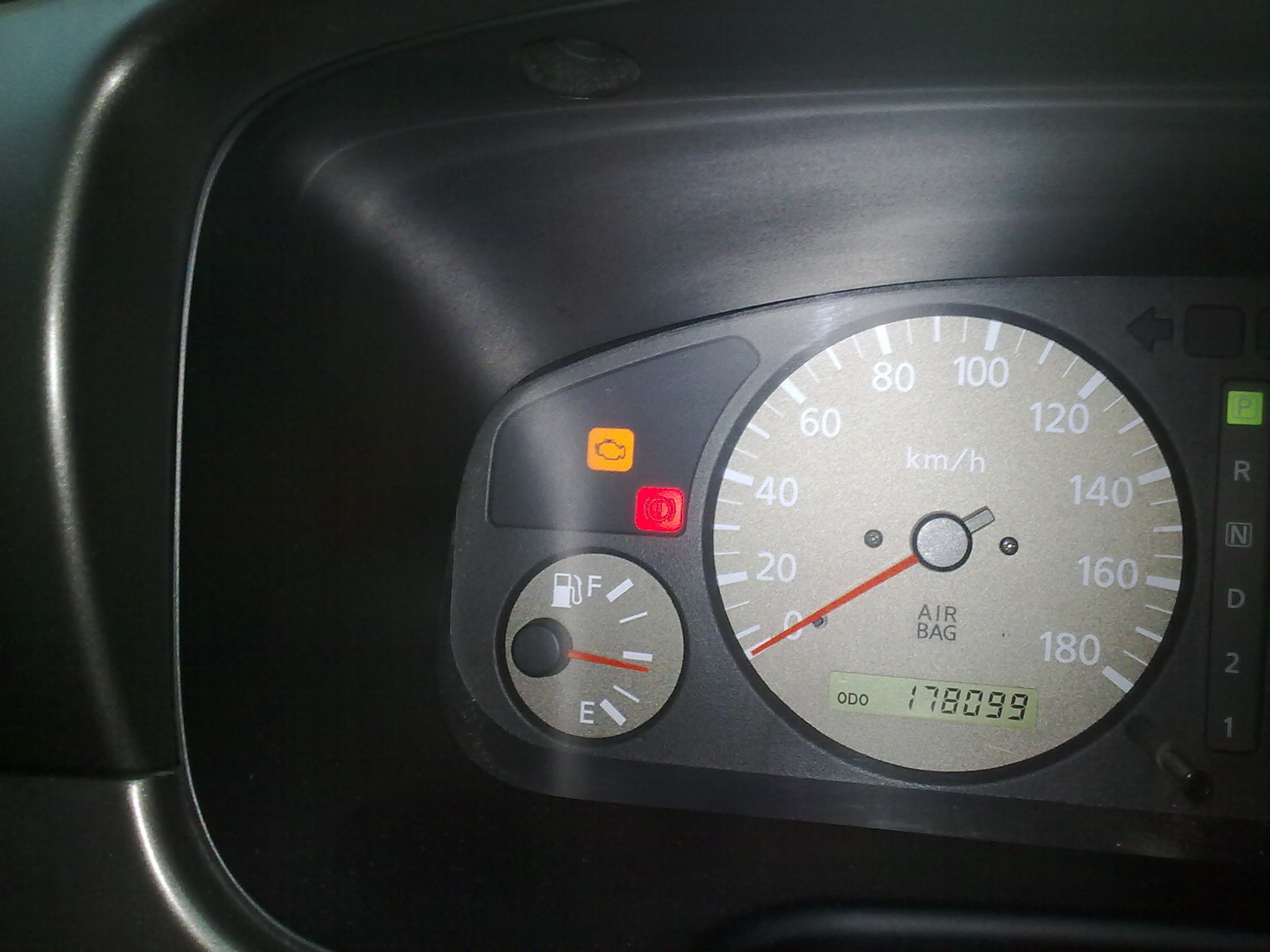

у меня загорелась лампочка на панели приборов. сказали на диагностике, надо поменять какой-то датчик. поменяла. через некотрое время опять загорелась та же лампочка и вдобавок увеличился аппетит у машинки. поменять сказали два датчика, один, который уже меняла и какой-то еще рядом, тпа, надо было сразу менять оба. поменяла. факир был пьян-лампочка все равно горит, ни черта не обнуляется, машину колбасит( задергалась стрелка тахометра) и что самое страшное, эти "костоправы" не знают, что конкретно у машинки болит, теперь говорят, цепь какая-то виновата! спасите моего ослика, помогите советом, загубят душегубы невинное дитя, как пить дать, загубят!!!!!!!!!!! :shock: :o :? :cry:

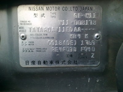

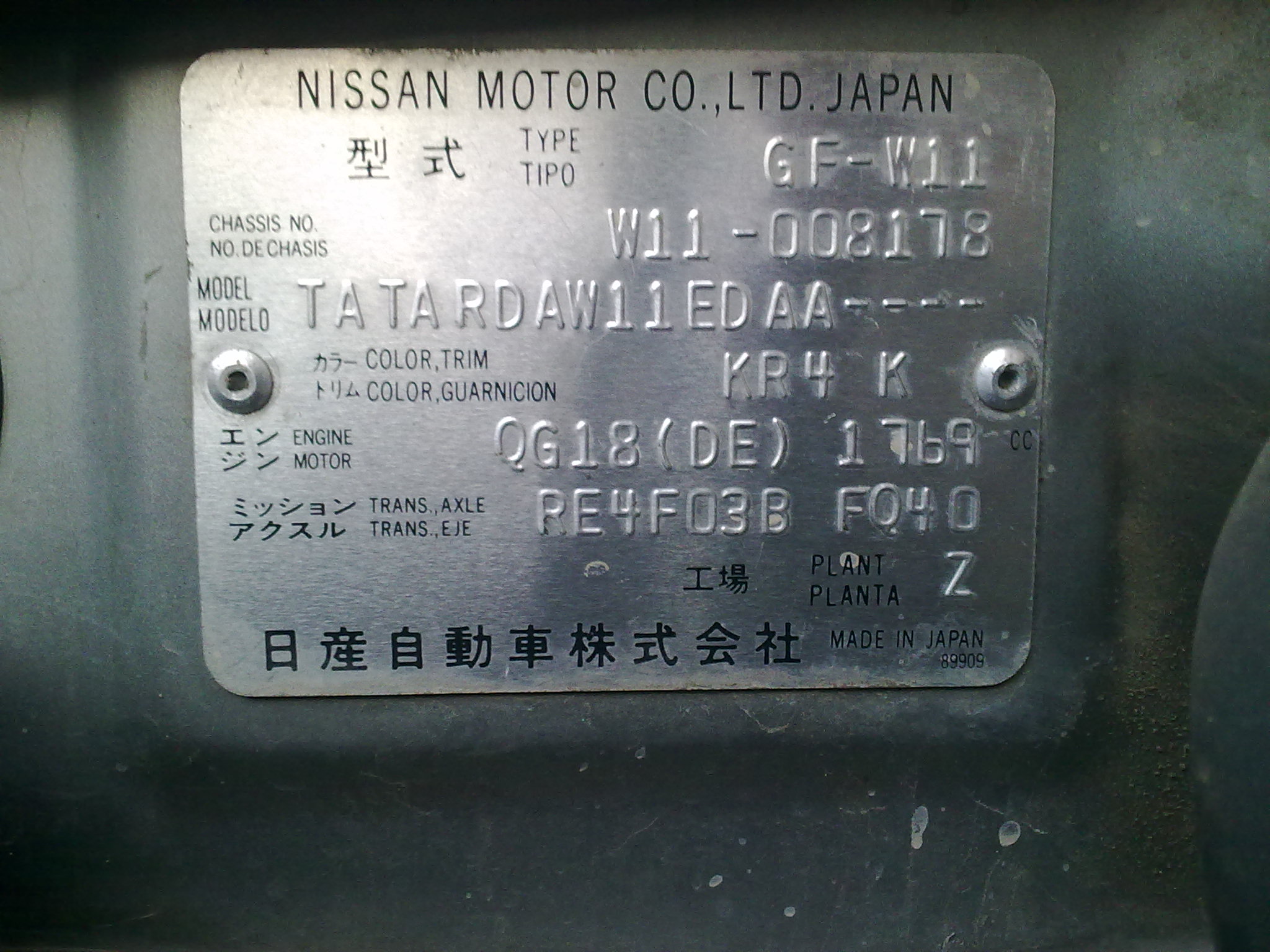

ABCD0006.JPG [ 463.19 КБ | Просмотров: 8775 ]
ABCD0007.JPG [ 302.69 КБ | Просмотров: 8775 ]
это фотки датчика и таблички под капотом

лампочка горит желтым цветом!!!!!!!!!!!!

Расмотрел у тебя что горит - где двигатель нарисован - это чек инжайт - к диагностам ! То что красненькое - долить тормозухи или поменять колодки . Вообще лучше найти мастера который знает Ниссаны .

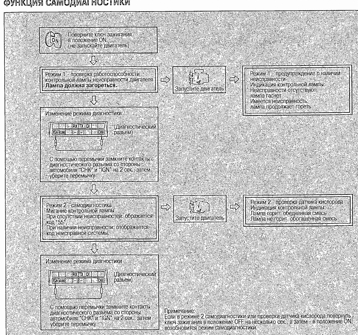

СообщениеДобавлено: 22.01.2011 20:24
Машина 1999-го года.
Взять любой кусок жёсткого не толстого провода.
При включенном зажигании (двигатель не заведён, лампа жёлтая горит постоянно) замкнуть крайний левый и крайний правый контакты нижнего ряда диагностического разъёма. Разъём находится рядом с предохранителями салона.
Ферштейн?

Самодиагностика. Замигает лампочка и выдаст её неисправные датчики без всяких диагностов-загностов.
12341.GIF [ 579.22 КБ | Просмотров: 8748 ]

Твоё "какой-то датчик" превратиться во вполне определённый. Тогда и станет ясно что с тобой делать.
