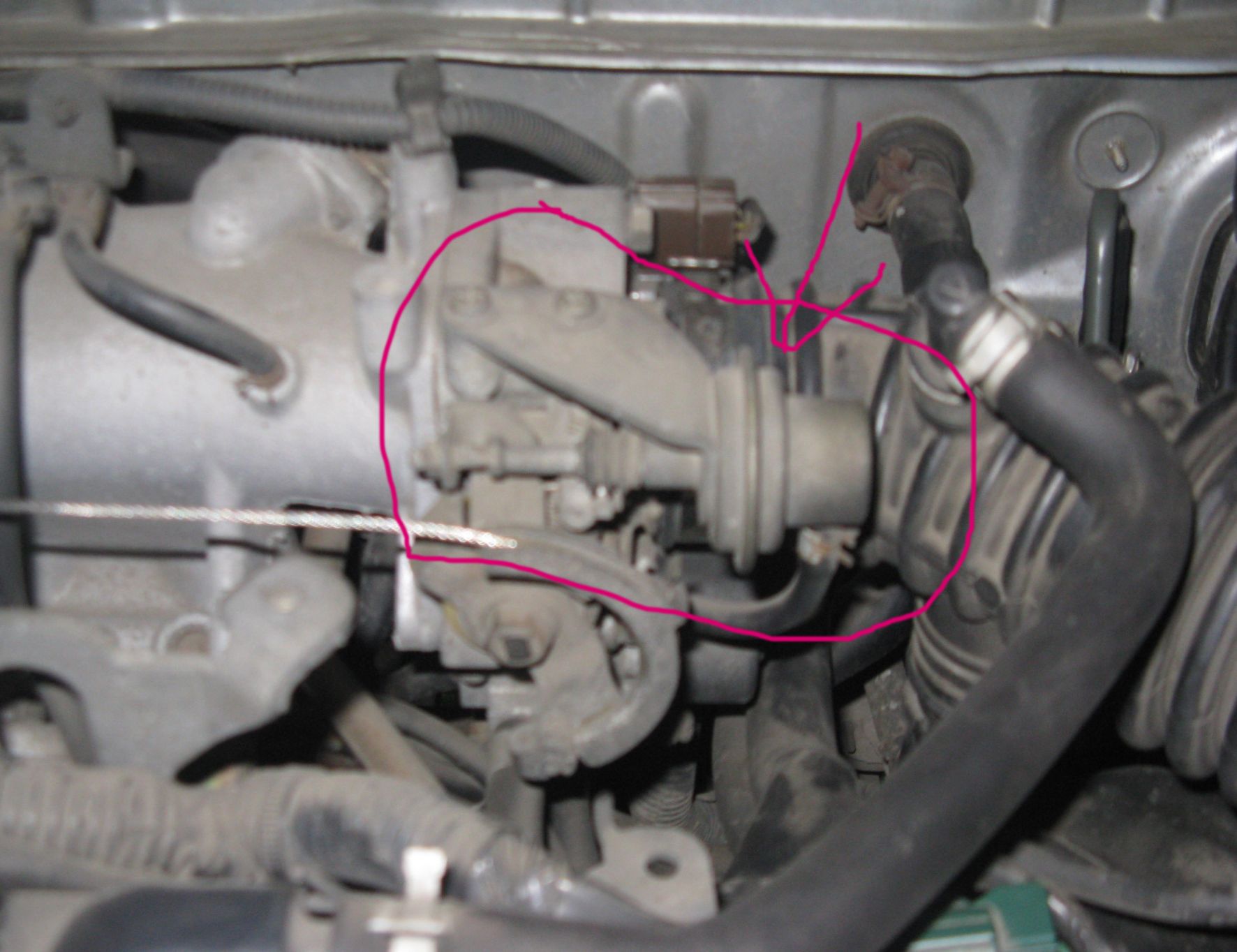

Всем привет. Тут с другом сравнили наши машины (у него Авенир 2001г.в, а у меня Expert), движки одинаковые QG18. Но у меня на дросселе есть такая штука, а него нет. Кто знает подскажите, что это??

У меня такой стоит, это клапан управления дассельной заслонки. Совет, купи книжку по двигателю.
 Заголовок сообщения: Re: Что за "штука"?
СообщениеДобавлено: 23.11.2010 09:52
Этот клапан приоткрывает заслонку пока нет вакуума во впускном коллекторе(мотор не заведен) и облегчает запуск, когда же вакуум есть(мотор завелся) этот клапан стоит со втянутым штоком и ничего не делает.
Именно этот клапан мешает выполнить процедуру самодиагности, на твоем моторе надо задавить шток этого клапана на время процедуры, иначе он приоткроет заслонку и компьютер не определит положение полностью отпущенной педали акселератора.

Всё верно, но добавлю еще: компьютер может не увидеть сигнал полностью отпущенной педали акселератора из-за неправильно установленного датчика положения дроссельной заслонки (ДПДЗ).

А если снять этот клапан, что изменится? Есть подозрения что он не работает.
СообщениеДобавлено: 23.11.2010 13:01
Машина должна тяжелее заводиться, а мож и вообще ничего не будет.... Этот клапан выполняет ту же функцию, что и "подсос" в карбюраторных машинах.
А ты посмотри положение штока на заглушенном моторе - шток будет давить на рычажок заслонки, и запусти потом машину - шток втянется в клапан. Это и есть нормальная его работа. Или махонький резиновый шланчик сними и ртом попробуй выкачать воздух из клапана, шток втянется!

В принципе все так и работает. Только если резко газанешь, то шток сначала выскакивает, а потом опять убирается. Так и должно быть?
СообщениеДобавлено: 23.11.2010 19:42
Oleg359 писал(а):
Так и должно быть?
Да. Все работает нормально, не лезь туда :) !

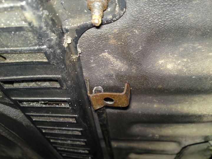

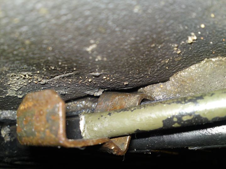

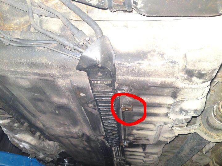

Продолжу темку, чтоб не плодить новые, так как назвать пришлось бы так же.
ЧТО ЗА ШТУКА? ;)
ПомнЮ что конец этой трубки был под крышкой пластиковой, квадратной.
Тут погонял по снегам и видать сорвал её нафиг и трубку тоже обламил.
ЧТО ЭТО И ЧЕМ ЧЕРЕВАТО?
НАДО ЛИ ЕЁ КАК ТО ЗАГЛУШИТЬ?
СообщениеДобавлено: 19.12.2010 21:43
KUVAKA введи в поиск тему "что это" я задавал этот вопрос, вроде бы сошлись на том. что это для сброса конденсата для кондиционера
СообщениеДобавлено: 19.12.2010 21:48
вот эта темка http://nissan-avenir.ru/forum/viewtopic.php?f=26&t=5134 а то в поиске пишет, что данны слова недопустимы
СообщениеДобавлено: 19.12.2010 22:24
Тема получается дублёр... :( но не я её запостил...
Конденцат у меня всегда из под мотора льёт (как и у всех других машин думаю тоже)
Бензином не пахнет... Начинаю думать что это и правда из обсорбера идёт... Надо как то по техничнее её спрятать, а то задним ходом да по снегу когда его по пояс, точно загнет и выломает...
