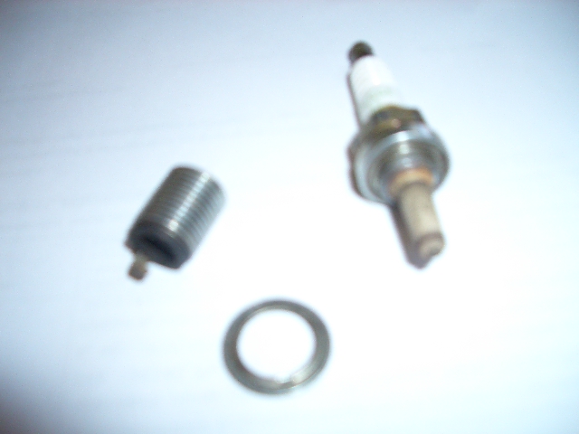

В сервисе после чистки форсунок поменяли свечи, да закрутили так что при выкручивании случилось вот что:
CIMG6890.JPG [ 155.32 КБ | Просмотров: 7681 ]

Два часа потом резьбу выкручивал. :twisted:

А мы как то выкручивали, так два ключа сломали))

я свечной ключ ломал, после того как на сервисе, компресию померили. как они умудрились так закрутить, не знаю. :evil:

Затягивать свечи самому надо. Ну или стоять над душой пока тянут.

Какой тянуть... Свечи закручивать нужно, а не затягивать. Им нужна только герметичность...
 Заголовок сообщения: Re: Бывает и такое.
СообщениеДобавлено: 15.10.2010 19:07
Момент затяжки свечей 20-29 Н*м (до 30кг на рычаг в 10см!)
Приличный момент - от руки так не затянешь, вот они и стараются.

2-3 кг/м - это кистевое усилие практически. Не напрасно ведь выпускаются свечные ключи с очень короткими рычагами. Уже обжатое уплотнительное кольцо на свече, после вворачивания до упора, нужно дотягивать на одну грань всего, и этого более чем достаточно. С моторами вплотную дружу с конца 70х прошлого столетия, знаю о чем говорю...

Вот тут про момент затяжки написано. По свечам NGK
Или вот картинка. И не надо использовать трубчатый усилитель момента затяжки 8-)

Ну вот, даже на одну грань многовато. :)
Значит не зря сказал, более чем достаточно. :)

Профессоре, вобшем то я писал не про момент затяжки а про то что не стоит доверять кому то такую тонкую и ответственную работу.

Сервис не может отступить от буквы в 20-30 Н*m. Вы их потом затаскаете. Дома да - подтянул и ладно, - всё равно самому откручивать.
Я думаю так. Дома и клиенту разные вещи.

Перетянуть может кто угодно, и домашний "мастер", и "великий сервисмен". Такова жизнь. Мы тут просто в очередной раз напоминаем всем (и себе самим), что со свечами шутки плохи, ибо многие об этом забывают и тянут свечи от души.
А для недалёких можно уточнить, что значит на одну грань?
