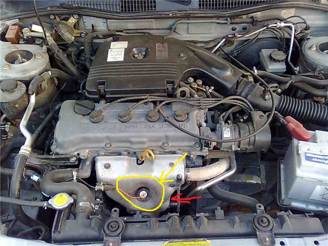

Storkman писал(а):
Ошибся значит насчёт GA. Лямбду вообще в мануале на GA не нашёл.
вот лямбда-зонд(желая стрелка),2й вариант расположения-под кожухом справа(красная стрелка).у меня 2й вариант.если надо сфотаю.
лямбда-зонд.jpg [ 134.63 КБ | Просмотров: 9139 ]
датчик поставил NGK ниверсальный однопроводной(800 руб).старый не проверял,но вид у него был -слой махровой черной гари,а под ним такой же слой ржавого цвета.(на всякий случай положил в гараже ;) .расход уменьшился с 14 до 11 л по городу. тока свечи я тоже поменял.

Спасибо, в ТЕМУ!!!! У меня там же стоит! Поменяю!
