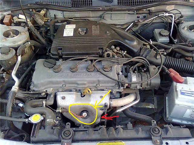

по расходу-расход был 15-16л с прогревами.поменял лямбду+свечи.сейчас трасса 8-9,а город 11-12 меньше не получается
лямбда-зонд.jpg [ 134.63 КБ | Просмотров: 6652 ]
желтая стрелка-однопроводной зонд(сверху в кожухе выпуска,либо красная(сбоку под кожухом)
