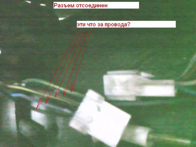

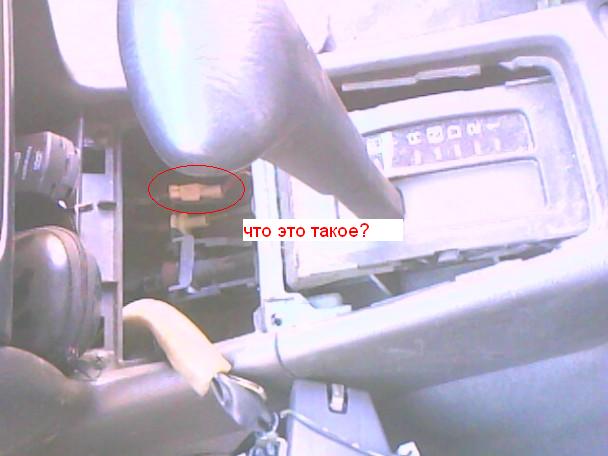

Хочу подключить тахометр.
Перечитал много форумов, но так и НЕ нашел провод для тахометра:
1. нет заглушки на косе рядом с головкой двигателя
2. не нашел ЭБУ, нашел что-то похожее на полу в колонке под магнитолой, но там совсем другие разъемы
3. нет разъема на АКПП у левой ноги пассажира.
а нашел:
IMG0087A.jpg [ 29.29 КБ | Просмотров: 14322 ]
IMG0088A.jpg [ 27.06 КБ | Просмотров: 14322 ]
Комментарий к файлу: дайте описание назначение проводов. Есть среди них для ТАХОМЕТРа ?
IMG0090A.jpg [ 34.28 КБ | Просмотров: 14322 ]
Nissan Expert VW11 2wd 2003г.в.

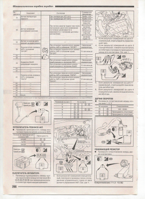

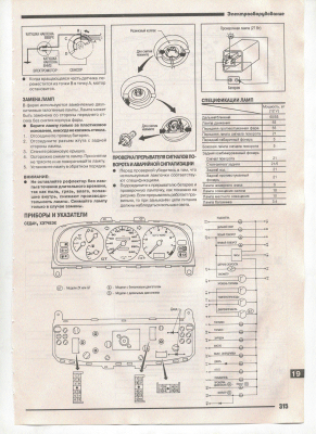

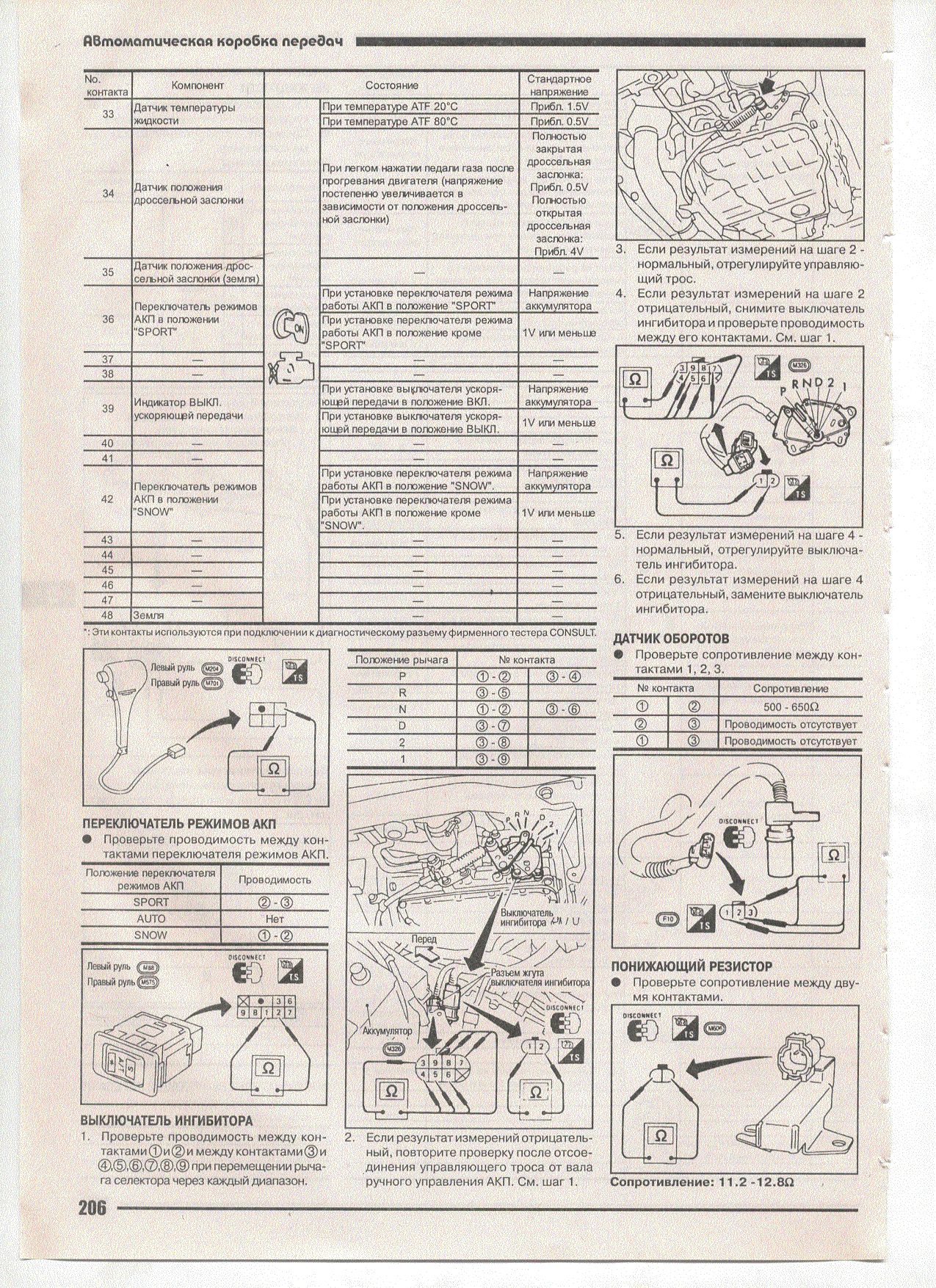

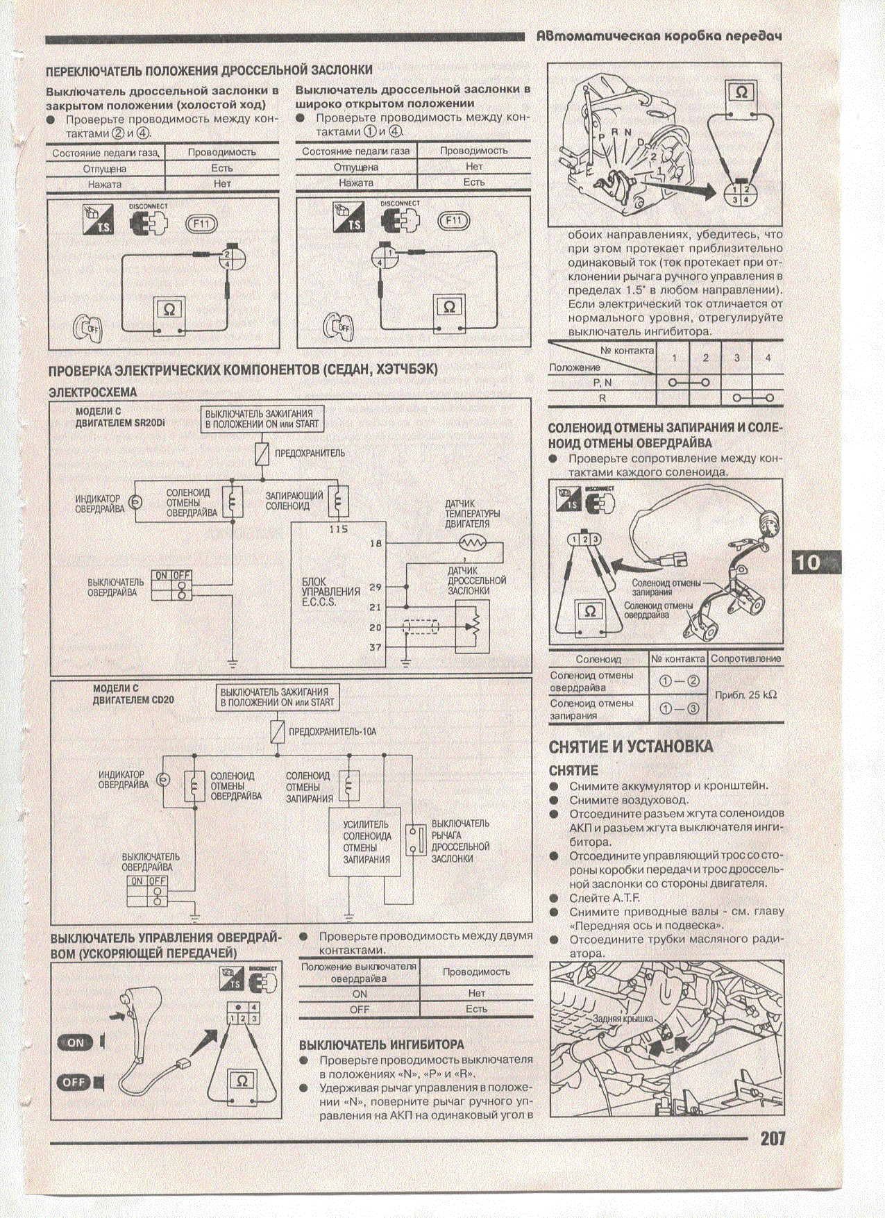

мож тебе это поможет
n12.PNG [ 1.41 МБ | Просмотров: 14313 ]
n1.PNG [ 1.42 МБ | Просмотров: 14313 ]

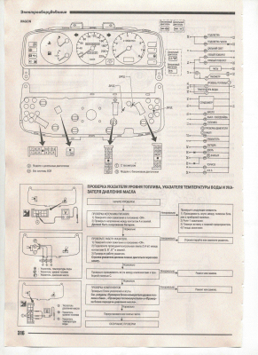

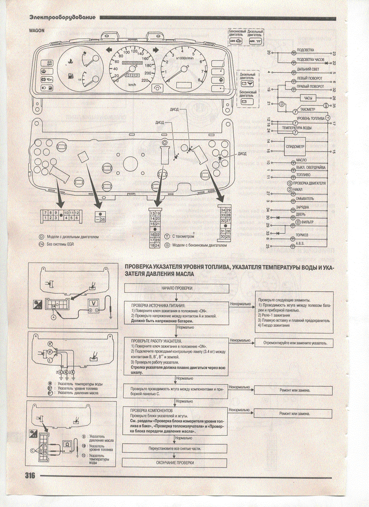

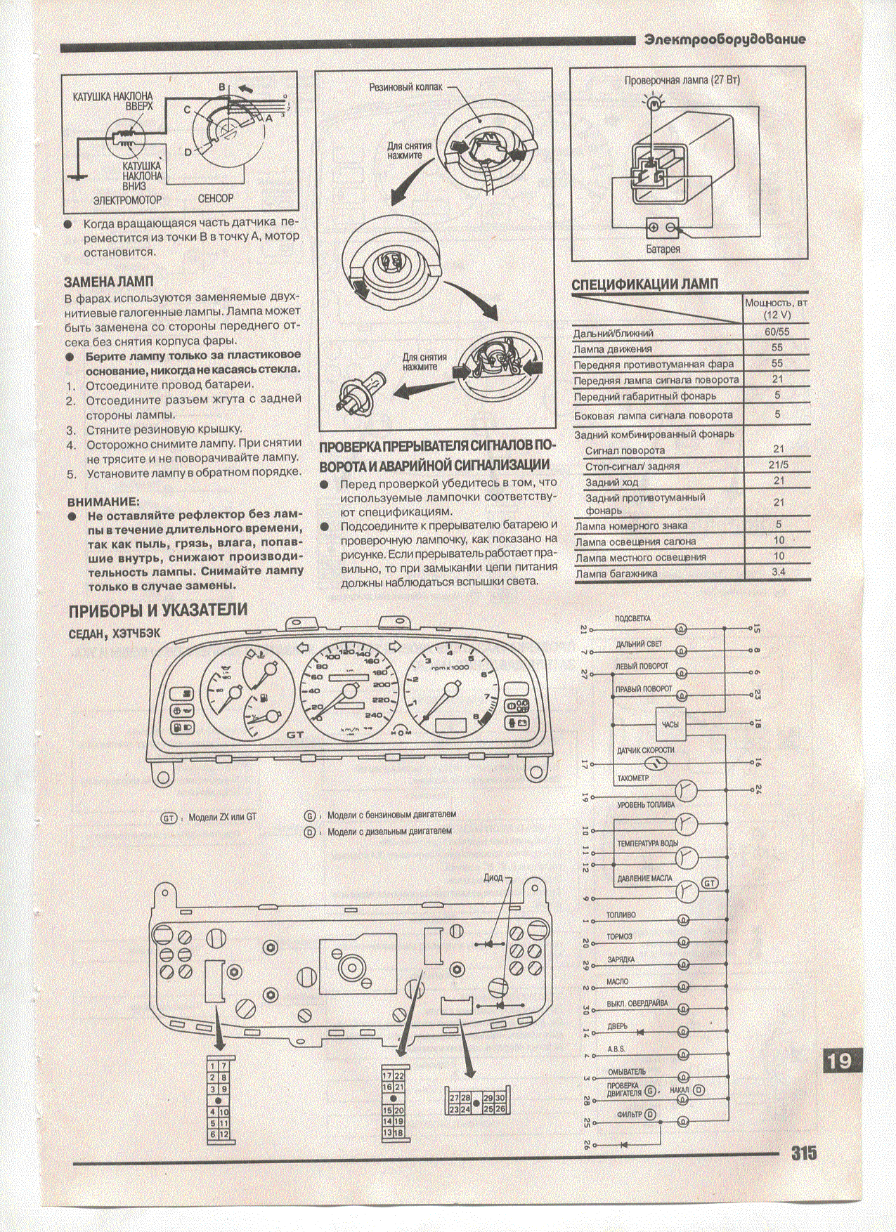

это приборная панель с описанием
n4.PNG [ 1.36 МБ | Просмотров: 14313 ]
n3.PNG [ 1.4 МБ | Просмотров: 14313 ]

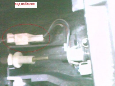

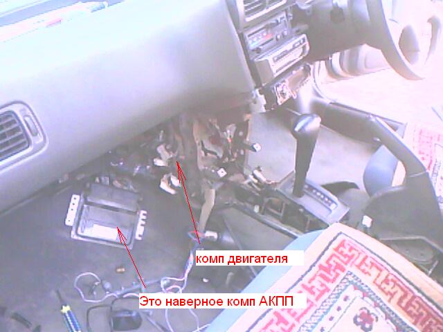

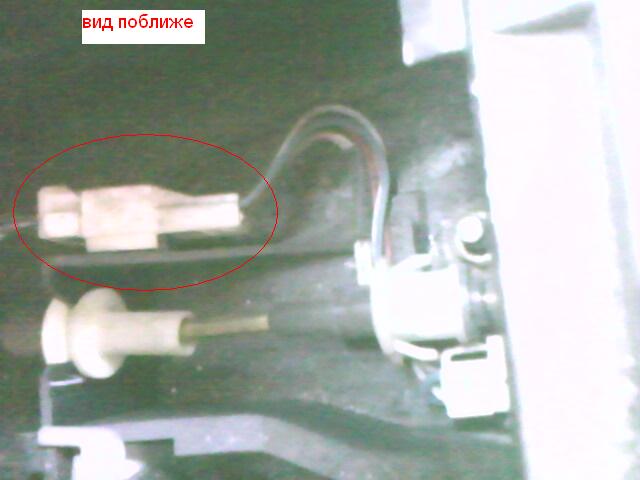

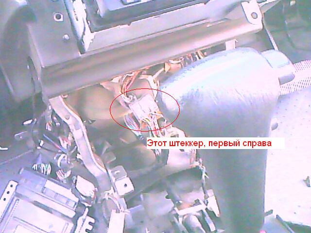

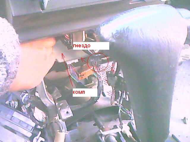

В воскресенье решил сам заняться поиском провода и установкой электронного тахометра ввиду полного отсутствия информации. Весь процесс занял 6 часов и *** слов. Но результат положительный!
Представляю фотоотчет:
IMG0092A.jpg [ 40.64 КБ | Просмотров: 14272 ]
IMG0094A.jpg [ 46.37 КБ | Просмотров: 14272 ]
Комментарий к файлу: продолжение следует
IMG0095A.jpg [ 41.5 КБ | Просмотров: 14272 ]

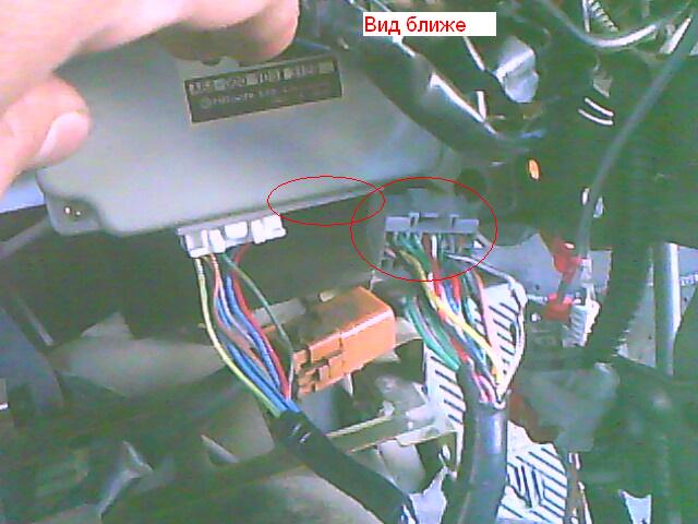

СообщениеДобавлено: 17.05.2010 05:06
Зарегистрирован: 07.05.2010 07:12
Сообщения: 9
Откуда: г.Улан-Удэ

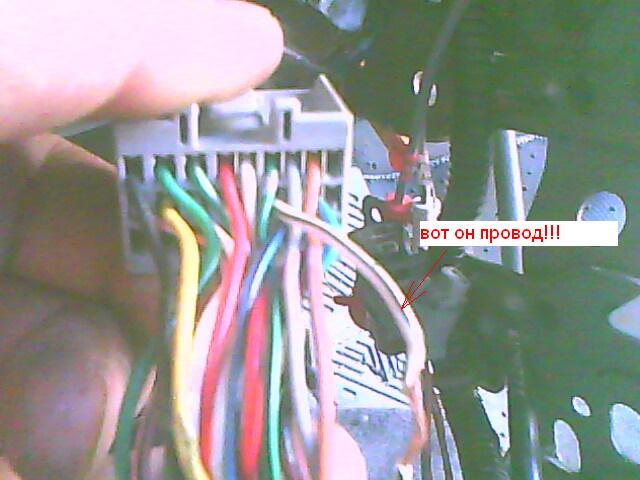

продолжение
IMG0096A.jpg [ 44.54 КБ | Просмотров: 14270 ]
IMG0097A.jpg [ 41.03 КБ | Просмотров: 14270 ]
IMG0099A.jpg [ 17.59 КБ | Просмотров: 14270 ]
СообщениеДобавлено: 17.05.2010 05:08
Сообщения: 9
Откуда: г.Улан-Удэ

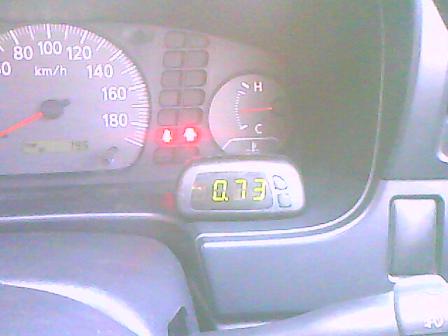

Сегодня прокатился!
Ура! Наконец-то я знаю какие у меня обороты на каких скоростях!!! :D
СообщениеДобавлено: 17.05.2010 06:21
Сообщения: 291
У меня на хх 700. Мне кажется информативности такого таха мало, лучше приборку воткнуть от веньки - стрелка есть стрелка...

СообщениеДобавлено: 17.05.2010 06:28
Сообщения: 12976
AldarD
На первой фотке у тебя попутаны компы, похоже.
Тот, к которому подходит значительно больше проводов - это комп двигателя. Он закреплен горизонтально, над ним коричневая релюха поддержки питания.
К которому проводов меньше, и который вертикально - это комп коробки. Видимо ты к нему и подключил тахометр?
Фотки очень не четкие, видно плохо.
компы названы правильно.

СообщениеДобавлено: 18.05.2010 07:47
Сообщения: 12976
Чего мне в мурзилки смотреть, если я их своими руками вытаскивал и паял к ним провода...
Как у тебя - не знаю, но у меня горизонтально ECU, вертикально TCU.
Чем спорить, лучше логику включи. Посмотри на схемы. К какому компу проводов больше подходит...
Вот ведь как бывает. Пытаешься мягко скорректировать явную ошибку, и...

Привет AldarD.
Пытаюсь повторить твой подвиг с установкой тахометра. Тахометр у меня точно такой же как у тебя. Попытался подключить на контакт, как ты указал на фото IMG0097А (он справа 4-й, сверху второй), только вот ничего не получилось. Не работает. Соединение нормальное. Измерил напряжение на этом проводе подключённом к тахометру, во время работы двигателя,- показывает 3,7 вольта. Тахометр проверил после на другом авто - норма. Как ты думешь в чём причина?
