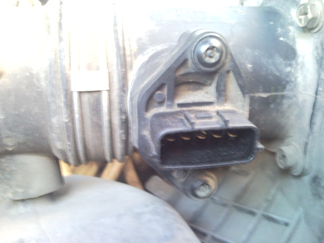

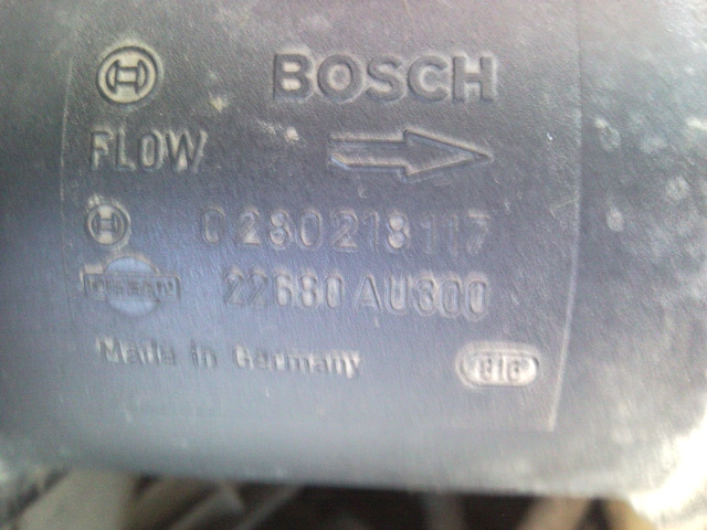

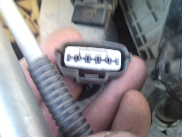

Привет всем ;) вот уже месяц двиг глючит причем чем дальше тем больше бесит весь процесс :twisted: :twisted: :twisted: :twisted:При торможении двиг начинает терять обороты , бывает глохнет(прогрессирует) но чаще обороты падают ниже 500 к 0-0 и все колбасит потом снова все ништяк , разгон не ясный то прет на 2000-2300 то на 3000 неедет совсем, расход скачет 12 -22 газа , причем без разницы когда глючит бенз или газ , заслонку мыл 5 дней назад холостым обучил педалью с секундомером по бумажке . форсунки и прочии приблуды на сканере просто идеальные.ремни свечи фильтра масла и жижи свежие 2-3 тыс км стоят на месте (не бегут не угорают) . маф на прогретом не запущеном моторе 1.16в где то на форуме видел что если больше 1,06 то надо менять. на диагностику ездил вчера ошибок не не выявили,отключали по очереди катушки датчики реакция адекватная все исправно. компрессия до промывки инжектора лавром была 11,5 9,5 11,0 10,0 после стала 11,5-12,0 пол дня машина ездила нормально почти т.к легкая вибрация все равно осталась к вечеру снова заглохла , внезапно при торможении поглючила метров 200 потом снова почти прошло
меня это уже достает если бы ошибки вылетали тогда поменял что нужно ивсе а тут х.з :shock: :shock: :shock: :shock: :shock:
Комментарий к файлу: фото модели маф
SNC00077.jpg [ 146.2 КБ | Просмотров: 8153 ]
SNC00078.jpg [ 100.34 КБ | Просмотров: 8153 ]
SNC00079.jpg [ 98.54 КБ | Просмотров: 8153 ]

vadusha писал(а):
у меня на qg18 22680-6N21A - отлично подошел
интересно мне подойдет - цена приемлемая
Последний раз редактировалось XXRUS74 12.05.2010 11:10, всего редактировалось 1 раз.
СообщениеДобавлено: 30.04.2010 14:27
Зарегистрирован: 06.03.2007 01:00
Сообщения: 182
Откуда: Рязань
Вместо твоего (117 bosh или AU300) точно подойдет
Avenir W11, 4AT, 2WD, QG18de, 11.2003, Е450ЕУ62
СообщениеДобавлено: 03.05.2010 22:28
Сообщения: 275
Откуда: г. Тверь
Попробуйте этот 22680-4M511

Зачем такие издевательства над машиной??? Перебрать из-за хрени весь мотор. Компрессия хер с ней она на работу двига не влияет. Тут читаю и прихожу к выводу что диагносты бестолочи! И главное что походу МАФ копыта бросил!
Померь ещё раз показания МАФа на включенной массе, ХХ и на 2тыр оборотах!
СообщениеДобавлено: 06.05.2010 18:31
У друга когда расходомер сдох при торможении особенно сильном тачка глохла!
вот где то рядом но не то

XXRUS74 писал(а):
Достигнут максимальный общий размер ваших вложений уже бесит 500 кб не принимает
вот не пойму у нас разница три месяца если "vadusha"("vadusha"11.2003 мой 2.2004) подошел то и мне должен подойти на 300 % я так думаю :!: особенно нравится цена , датчик с помоему V6 либо 8 бизнес класс стоит 2300 а мой оригинал с 1.8 17000 с копейками бардак :twisted:
