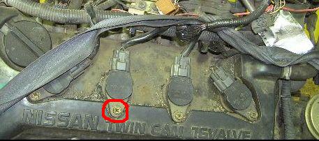

Проблема досталась от предыдущего хозяина.
двигатель QG18. проблема в том что боты указанные на рисунке прокручиваются.
и снять ни как не получается. :evil:
может кто связывался с такой проблемой и решил ее. ;)
01.jpg [ 28.69 КБ | Просмотров: 7358 ]

Там резьба впаяная в крышку , попробуй приложить усилие и вытащить болт в верх вместе с резьбой , затем резьбу откручиваешь и вклеиваешь обратно в крышку :D у меня получилось именно так ! Удачи !
Если гайка припаяна к крышке то при откручивании болта возможно гайка упадет в головку необходимо будет снимать крышку клапанную не проще открутить клапанную крышку с катушками, а потом их выкрутить, или открутить какой нибуть из 4-х болтов и посмотреть, как крепится катушка к крышке при помощи болтов, а потом принимать решение, или высверлить болт или все 4-ы болта если они все не выкручиваются.
Принимай сам решение.

Видать на "горячем" движке пытались открутить катушки.
У тебя только один выход, снять крышку, заменить свечи. А по хорошему купи новую клапанную крышку и мучайся.
Гайки там приварены в клапанную крышку.
какое именно усилие,поподробнее каким инструментом пользовался?
 Заголовок сообщения: Re: проблема при замене свечей
СообщениеДобавлено: 26.10.2010 03:48
Сообщения: 85
крышку я снимал, болты там не сквозные так что упасть ей не куда.
прокручиваются все 4 болта.

1) продаются т.н. гужены т.е. втулки с резьбой высверли под них отверстия и запресуй
2) ну или вообще достал винт сделал что надо и посадил обратно на анаэроидный фиксатор
резьбы (зеленый) будет в самый раз ну или синий красный не надо потом не достанешь.
да и вообще на хрен туда лезть если двигло работает хорошо я у себя достал свечи на 190
тысяче оказались иридиум состоянием как новые закрутил назад и забыл туда лазить.
