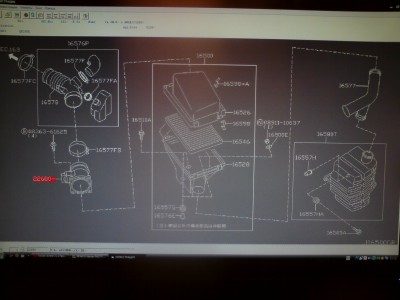

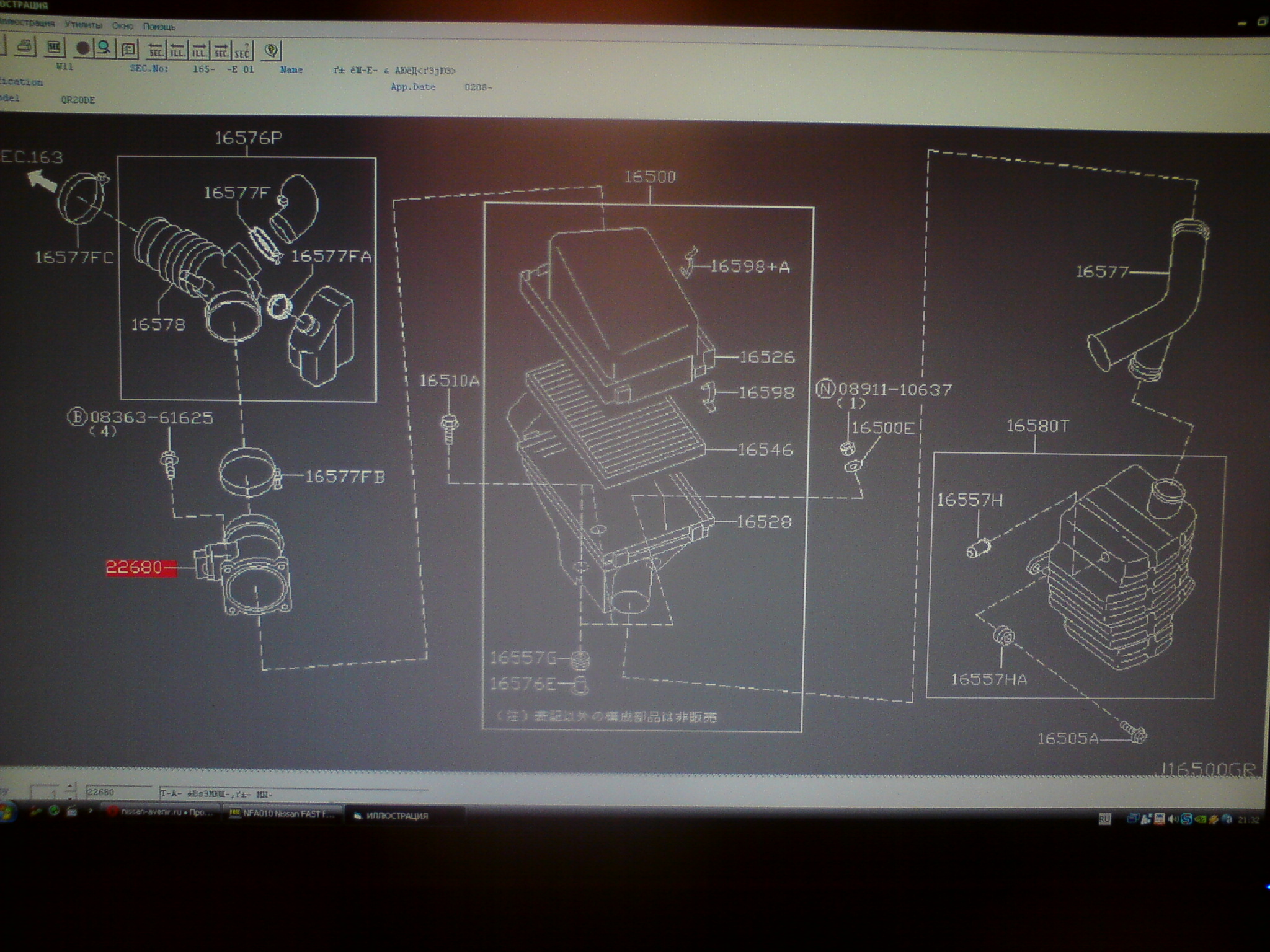

По фасту так. Выделено красным.
DSC00190.JPG [ 807.65 КБ | Просмотров: 12195 ]

Что все брали комплект за 15 т.р ? Или никто не менял?
Avenir w11 QR20 CVT 2003г 2WD RW11-001320
 Заголовок сообщения: Re: Помогите проблема с MAF
СообщениеДобавлено: 05.04.2010 22:58
у меня по фасту тоже за 15 тыс.
На СТО сказали это он продается в сборе и добавили что мафы почти все одинаковые, если по внешнему виду похожи.
Поставили 22680-AD201 кажется.... вобщем он был вообще от цефиры, в магазине это подтвердили и сказали что аналогов целая куча. Так я 2 года уже и езжу не жалуюсь...
Отдельно датчик по фасту не пробивается!
А вообще-то курите поиск..... тут 3-мя страницами ранее таже тема: viewtopic.php?f=1&t=5352&start=15

226806N21A стоит 2400 руб. на exist.ru
СообщениеДобавлено: 06.04.2010 05:35
226806N21A - это сам датчик, 226806N20A - это в сборе.
СообщениеДобавлено: 06.04.2010 05:38
Бери только датчик, замена не сложная, наипростейшая, за 30 сек справишься.
