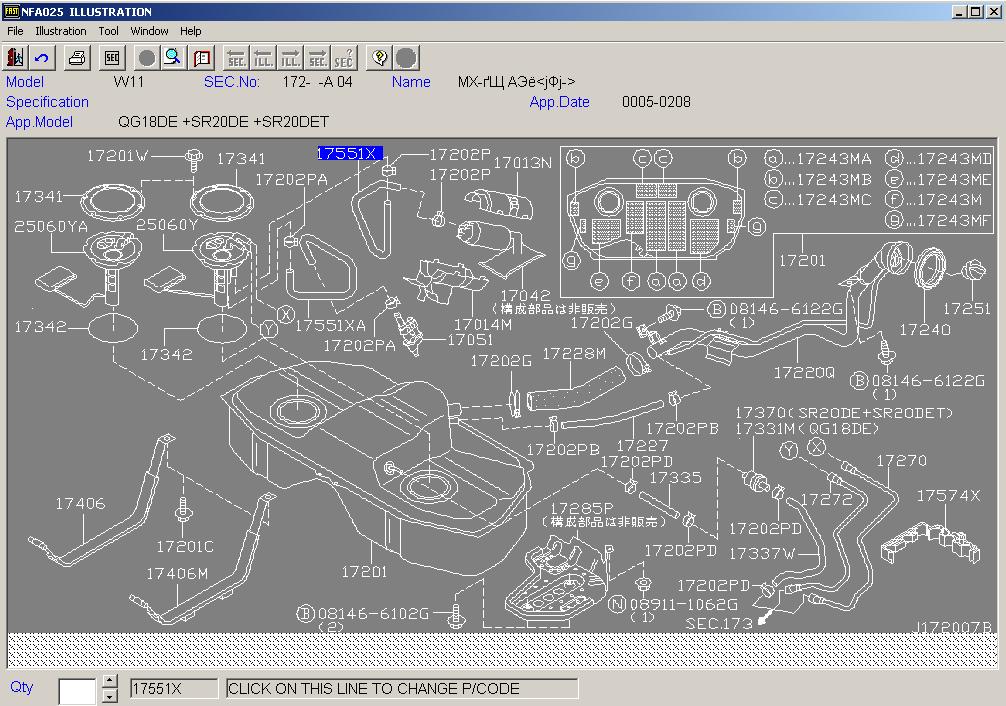

А может кто из обладателей FASTа забросить картинку или номерок этого насоса. Может кто менял, так расскажет что там и как?
СообщениеДобавлено: 29.03.2010 08:42
Зарегистрирован: 15.07.2008 00:00
Сообщения: 99
Откуда: Усть-Илимск
Вот, какой из них бес понятия.
fast.JPG [ 160.39 КБ | Просмотров: 9532 ]
Avenir Salut X, 1999, W11, QG18DE, 2WD, AT.F4

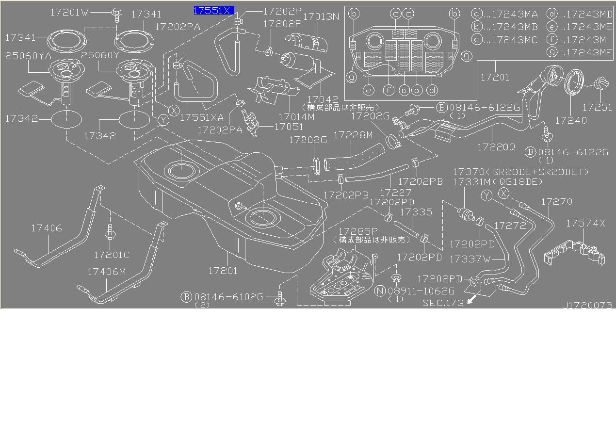

СообщениеДобавлено: 29.03.2010 08:50
Для моей машины.... Без бутылки там не разберешься :D
Бак.JPG [ 158.45 КБ | Просмотров: 9531 ]

Насос та один ! А вот в баке есть трубочка из одной половинки в другую(сообщающиеся сасуды) если только она забилась ! Наверно бак мыть надо?

Насос там один -- в левой половине бака, а датчика уровня топлива два, свой в каждой половине бака. На приборной панели отображается суммарный результат с двух этих датчиков. у меня какой то из этих датчиков уровня топлива заглючил, какой непонятно, при пустом баке на шкале показывает одно деление, пару раз заглохнув, теперь заправляю, когда стрела доходит до одного деления, разбирал -- с трубками всё нормально. Недавно прочитал где то, что отзывают какие то модели ниссанов именно по причине неадекватного покозания количества топлива.
