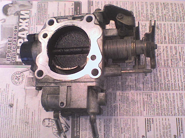

Помыл я камеру WD 40. Слой нагара был с полмилиметра, просто тряпкой не отодрал, пришлось тоненькой отверькой сдирать пласты нагара. Разобрать полностью камеру не получилось, не смог снять электронный клапан, боюсь грани болтов сорвать. Так к чему я, откуда паявилось масло в камере? Собсвенно я и узнал откудо у меня расход масла, наверное.

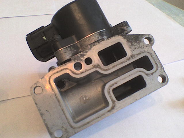

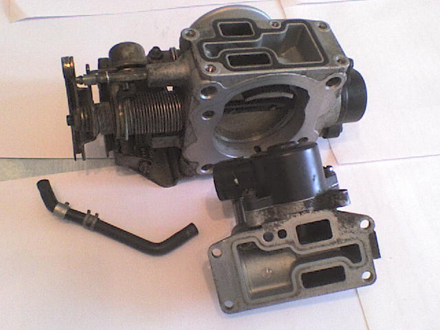

Получилсь у меня открутить электронный клапан от камеры дросселя, внутрях сажа. Промыл, почистил и прикрутил обратно. Решил проверить на герметичность прокладку, залил воды, появилось течь, пришлось разбирать и садить на герметик. Снял я ещё и с башки регулирующий клапан давления картерных газов (P.C.V). Как он должен работать? У меня при выдувании воздух проходит а при всасывании клапан закрывается но травит, пропускает немного, Так и должно быть или нет?
в разборе.JPG [ 47.13 КБ | Просмотров: 9815 ]
внутренняя сторона заслоки в нагаре.JPG [ 58.83 КБ | Просмотров: 9815 ]
внутренняя сторона.JPG [ 76.49 КБ | Просмотров: 9815 ]

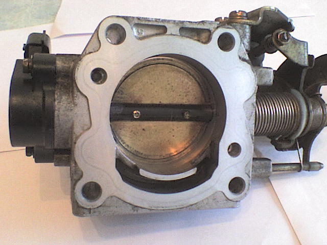

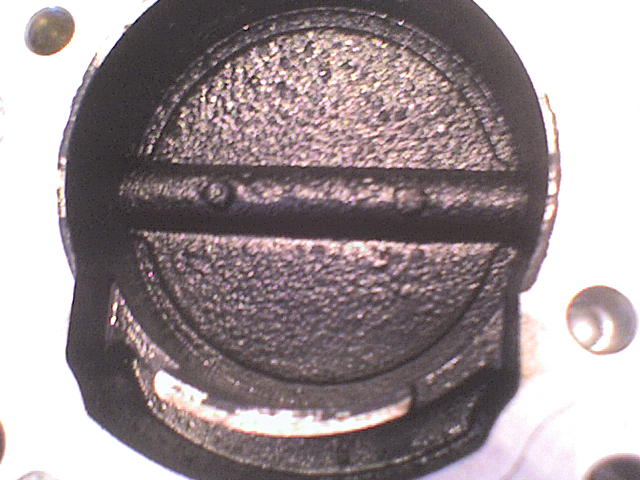

Помытая камера
помытая камера_.JPG [ 54.38 КБ | Просмотров: 9815 ]

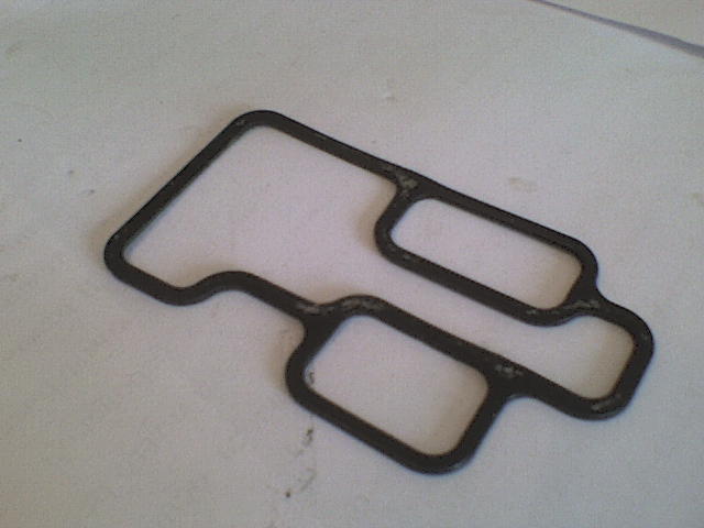

прокладка холостого хода.JPG [ 34.85 КБ | Просмотров: 9815 ]
Регулирующий клапан ХХ.JPG [ 45.16 КБ | Просмотров: 9815 ]

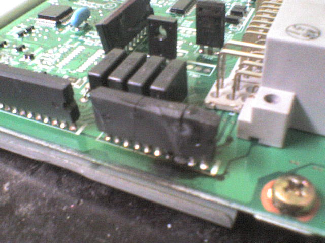

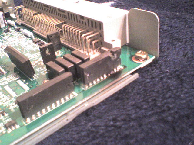

ОТ ОНО ЧЁ! ОТ ОНО ЧЁ!!! Подобное я на форуме видел, вот и я в стороне не остался. Значит у меня клапан ХХ дохлый?
DSC00046.JPG [ 68.56 КБ | Просмотров: 9747 ]
DSC00039.JPG [ 61.12 КБ | Просмотров: 9747 ]

JONMEN, это твои фотки???
СообщениеДобавлено: 24.03.2010 16:12
Сообщения: 171
Откуда: Хабаровск
Да мои, на телефон фотал.

Вот тута написано про твою проблему: ... Выпуск № 25 (2006). Личный опыт. Nissan. Проклятие мокрого клапана...
Проклятие мокрого клапана (МИКРОСХЕМА STA 509A И ВАРИАНТЫ ЕЕ ЗАМЕНЫ)
www.automarket.su/2006/06/23/25lo.html Иркутск сохраненная копия
СообщениеДобавлено: 25.03.2010 15:44
Сообщения: 171
Откуда: Хабаровск
Огромное спасибо and-solo. Прочитал я статейку этой ссылки и понял что я и убил сервопривод и микраху на компе. Хотел как лучше а получилось ещё хуже. Проблему можно было избежать если бы я знал, в общем совет мой НЕ ЗАЛИВАТЬ WD40 отверстия холостого хода камеры дроссельной заслонки, перед мытьём в первую очередь снять сервопривод. Хоть я и купил целый сервопривод за 3500 р.,установил его , перепаял микраху (драйвер управления сервоприводом) uPA1556A все равно когда завожу двигатель отсутствует искра на свечах и не открываются форсунки, приэтом подача топлива идет. Наверное я сжег комп :cry: . Вызывал автоэлектриков, но когда описывал проблему и и мои действия по телефону они в принципе отказывались ехать, потому что уже и смотреть не чего. Начал искать компы по объявлениям, цены от 6500 - 20000 руб. и это б/у. И всетаки нашел подешевле на одной из авторазборок комп(по объявлениям,по телефону). Приехал кним, предложили мне 4 компа, а они все с другим разъемом (под болт). На днях должны привезти комп с моим разъемом от NISSAN TINA с тем же двигателем и вариатором как у меня, цена вопроса 2200 руб. Что скажете господа?

Что тут скажешь... Пойду в очередной раз мыть ДЗ и в очередной раз менять прокладку ХХ...
