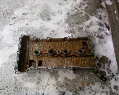

Вот сегодня снял клапанную крышку, а там...
Фото-0009.jpg [ 375.35 КБ | Просмотров: 10983 ]

Судя по фотке антифриз в масле уже давно....

СообщениеДобавлено: 16.12.2010 09:04
С момента замены антифриза проехал порядка 30-35 км.
