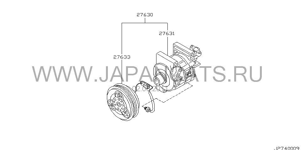

пошел шум с навесного, думал ролик натяжной накрылся или генератор, снял ремень, покрутил - оказалось что шумит муфта на кондер:
муфта кондера.png [ 25.23 КБ | Просмотров: 5082 ]
номер: 92660-4M415
кто знает, как снять, поменять?

Ниже в этой же ветке (Двигатель) есть тема: "Подшипник компрессора кондиционера", там все детально разобрано.
Буквально на прошлых выходных сам на своем эксперте менял подшипник. Купил NSK. На коробке номер подшипника 35BD219T12DDUCG21. Цена у нас в Автограде 450 руб, т.е. на оптовках красная цена ему 300 руб.
