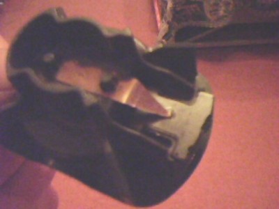

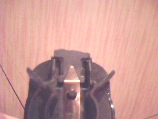

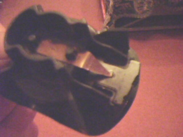

Так вот, рабочая часть (по которой искра проскакивает) оригинального бегунка сделана из какого-то материала, напоминающего керамику. Этот материал со временем от искры разрушается, проверено мной уже на двух оригинальных бегунках, и искра проскакивает то раньше-то позже. От этого движок троит, а иногда и вовсе не заводится.
Предыстория.... Я как то на трассе так встрял в -25 градусов мороз в 150 км от дома. Машинка затроила в пути, ну думаю, бензин плохой попался, доезжаю кое-как до заправки, нажимаю тормоз и тут машина просто глохнет. Поковырялся на морозце: искра есть, бензонасос работает. Аккумулятор посадил. Короче всё, машина недвижима, пошли с женой в ближайшую призаправскую кафешку... Позвонил брату. Тот через пару часов прилетел и начали с ним ковыряться. Аккум зарядил, свечи прокалили, искра есть, с буксира не рискнул вариатор убивать. Часа 4 еще пытались завезти - ну никак. Вроде схватывает, но никак не заводится. Да и японский движок в диковинку у меня тогда был.
150 км тащился на тросе, в валенках, в тулупе с открытым окном.
Приехали домой - уже утро, закатили в гараж, хлопнули по стаканчику и тут мысля шальная: а давай зажигание руками покрутим. Вскрываем заодно трамблёр, а там бегунок с наполовину рассыпавшейся керамической пластинкой. Поворачиваем трамблёр в позднюю сторону - в полпинка машина заводится. Пи...ц, как раньше мы туда не полезли.

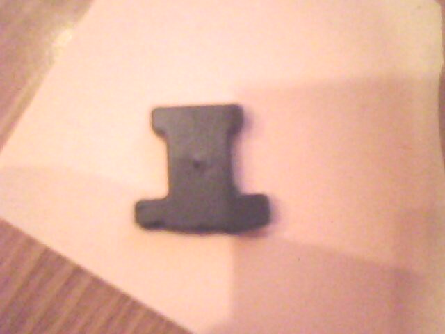

Поехал купил бегунок новый оригинальный 500 руб, всё поставил как было. Щас вот уже больше 30 тысяч на нём накатал - начинает разрушаться пластинка. Хотел сделать сам из латуни, но волей случая наткнулся на бегунок уже металлический, купил в экзисте за 200 руб. и зря, посадочное отверстие маловато, хоть вид один в один....
Комментарий к файлу: Отдельно пластина

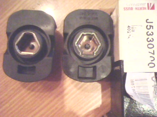

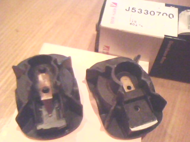

Кстати, изначально бегунок стоял от Митсубиси.
Вот такой "аналог" предложил экзист в далеком 2008 году. А я повёлся...
Купил оригинал 22157-0M513 за дорого в ниссановском магазе, и то кое-как нашел этот магаз. Прошло 2 года с тех пор, купленный оригинал уже стал похож на своего предшественника, то есть также подгорел. Накануне смотрел на бегунок и заодно почистил белый налет на контактах внутри трамблёра. Вчера в -21 кое-как завел машину, скорее всего из-за бегунка. Я весь в раздумьях: заказать оригинал или сделать пластинку самому из латуни, например.
