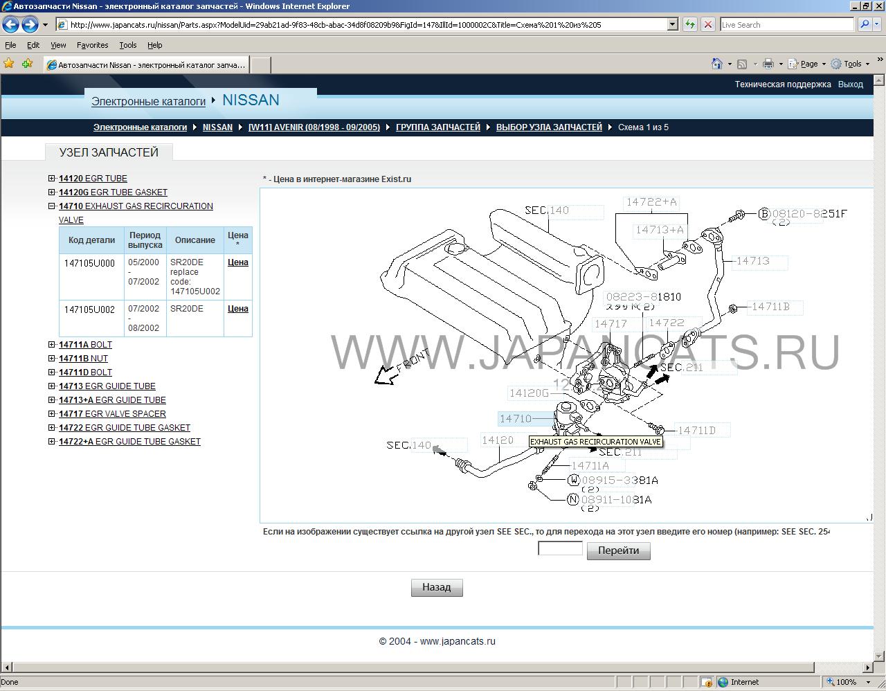

Уважаемые знатоки, расскажите пож. что за клапан рециркуляции ( в экзитсте он же еще называется гидравлический клапан 14710) - в чем его функции и датчик в нем или он просто запитан пучком проводов к нему справа? (см вложенный файл)

Вопрос возник так как электрик сказал, что там находится датчик температуры ОЖ на стрелку на приборке, но упоминалось где то на форуме про EGR, я так думаю это рециркуляция газов, или рециркуляция ОЖ????

Там же написано Exhaust Gas Recirculation Valve, что по-нашенски означает Клапан ЕГР, который из себя представляет шаговый мотор насколько знаю, позже стали делать с приводом от вакуума! Он перепускает часть отработавших газов обратно во впуск и к стрелке температуры и вообще к охлаждению двигателя не имеет никакого отношения! Как то так!

Andruxa Спасибо. Точно, там все написано))))). Понимаю, что компетенция электрика совршенно не на высоте была, но хорошо, что есть авенироводы и форум... Спасибо всем. 8-)
