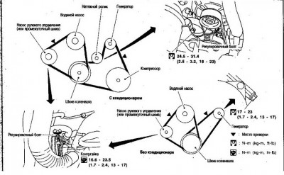

Вообщем у меня двиг QG 1.8 и мне нужно "исключить" из цикла компрессор кондиционера, какой длинны нужен ремень...я знаю что выпускались такие двигуны без кондея, даже в мануале схема есть такая, а вот длинны ремня не указано, весь инет облазил не могу найти
.jpg
.jpg [ 134.44 КБ | Просмотров: 9384 ]
вот схемка слева сверху с компрессором, справа снизу без него...только генератор...

Вообщем вот 11720-4М512 номер оригинального ремня на QG-18 без кондея, судя по маркировке не родных ремней как то 6РК-0818 и 0825, длинна ремня подходит от 818мм до 825...Может кому сгодится...
