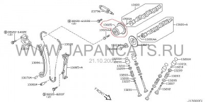

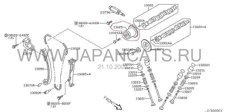

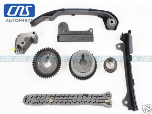

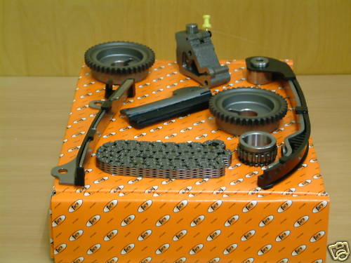

Собственно вопрос в том, что в экзисте немного странный и немного другой рисунок запчастюшек нежели предлагается для замены на e-bay. Хочу купить набор разом и поменять все !
Подскажите так ли они выглядят в движке QG18 на ниссан эксперт 1999г как на прикрепленных картинках ниже.
Волнует разница в изображении обведенной красным звездочки под номером 13025 - это экзист так коряво ее нарисовал или она действительно другая?
Хочу убедиться в том что подойдет все ибо на e-bay мотор то мой указан а вот автомобили даже рядом не пахли известными собратьями экспера и авенира.

Это деталь содержит внутри гидравлический механизм изменения фаз газораспределения.
На фотке детали без такого механизма. Бывают и такие комплектации мотора. Так что смотри, не лоханись.
Крышку головки скинь да посмотри, что у тебя реально.

В ЭКЗИСТе многие рисунки корявые. По ним нельзя судить, что деталь точно так выглядит как нарисована

Двигатель QG18DE я без изменения фаз газораспределения не встречал.
Судя по рисунку, то ЭТА БОЛЬШАЯ ШЕСТЕРНЯ должна идти в сборе с механизмом, который и играет "углами фаз газораспределения".
Этот механизм должен быть довольно прост и, похоже, является центробежной муфтой, такой же как стоит на ТНВД на дизелях.
