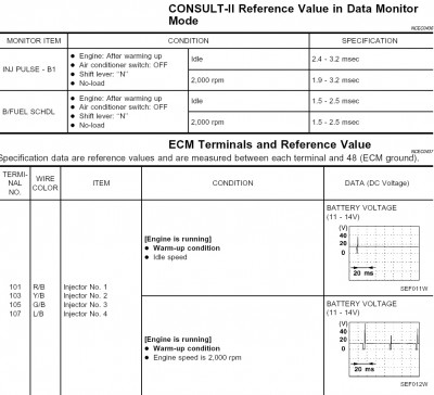

1.jpg [ 188.9 КБ | Просмотров: 7220 ]
Expert 2004___QG18DE
12 декабря 2009 отметил ГОД владения!!!
 Заголовок сообщения: Re: Время открытия форсунок?
СообщениеДобавлено: 01.10.2009 20:43
koko123 писал(а):
СТОшники толковали время должно быть не боллее 2,2 мс
Ну у меня движок по более, наверное ему и бенза больше надо.... на СТО мне чел тоже говорил 2,2-2,4 нормально
